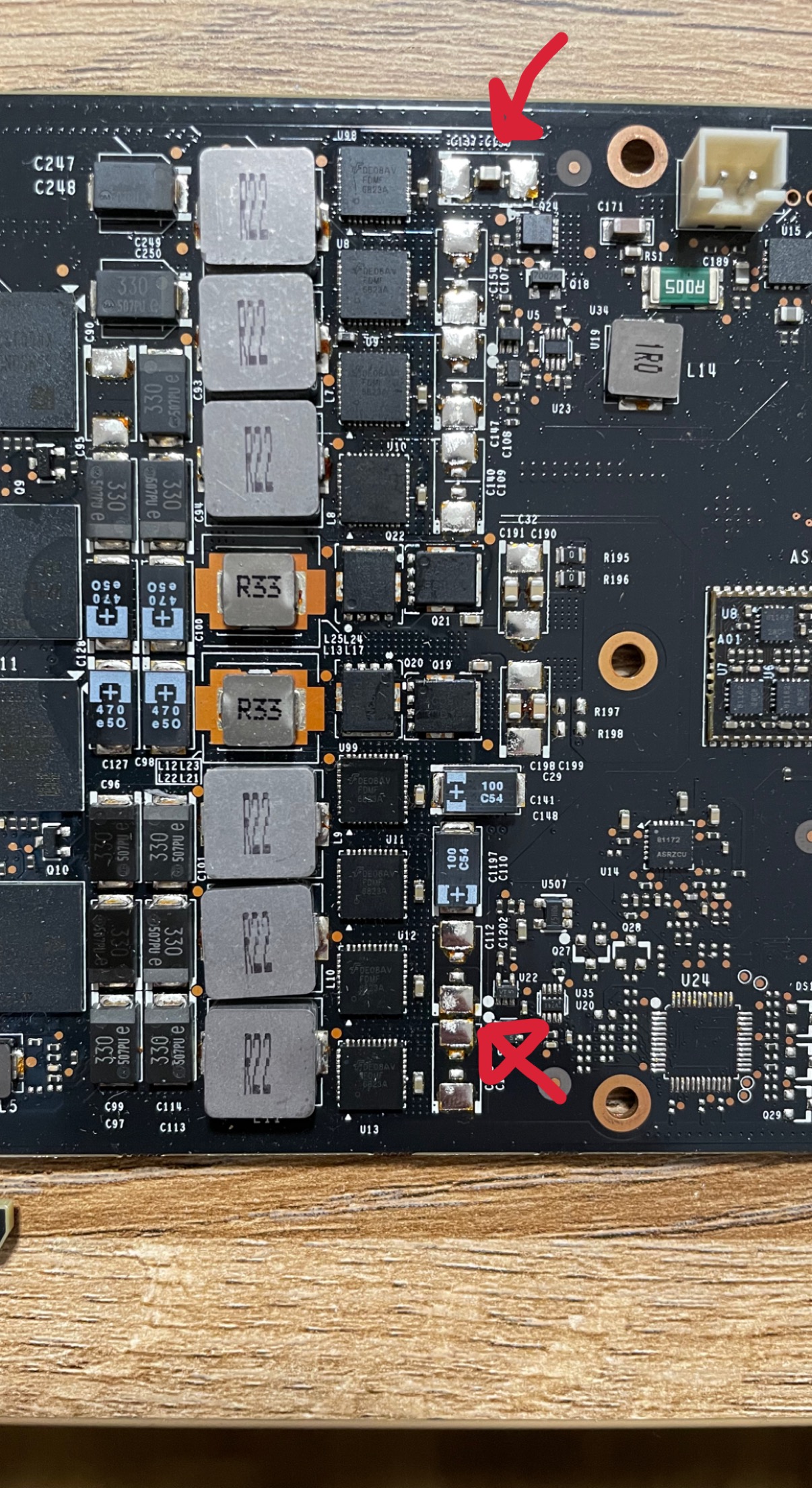

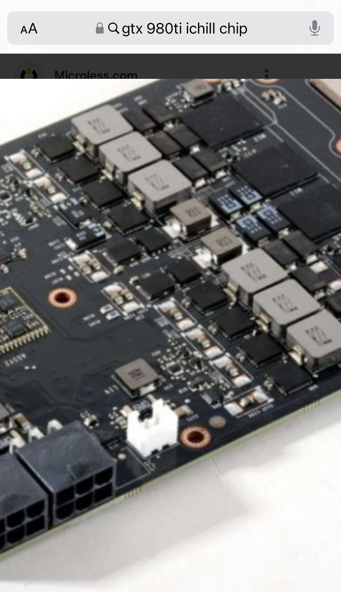

Nun habe ich die Karte aufgemacht und sie mal im Internet mit einer gleiche versucht zu vergleichen. Ich habe bemerkt das hier Widerstände fehler. Oder kann es sein das der Hersteller dort keine braucht?
Beim Bild rot eingezeichnet was fehlt und zweites Bild eine Referenz als vergleich.

Sieht tatsächlich so aus als ob da die Kondensatoren fehlen.

Meinst du nicht? Auf jedem Foto das ich von der Karte im Netz finde sind an den rot umkreisten Stellen Kondis aufgelötet.

Und die 5 Stück haben sich in Luft aufgelöst, ich weiß nicht.
Sieht doch sehr danach aus, als fehlen diese.

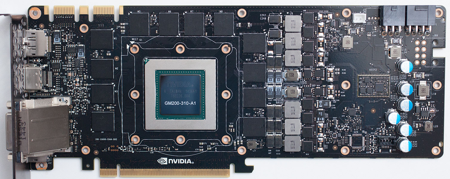

Hier auch mal ein Bild, der "Inno3D iChill GeForce GTX 980 Ti X3 DHS 6GB GDDR5"

Nein auf dem Bild sind kleine Kondis aufgelötet^^

Wenn nur die paar Kondensatoren fehlen, kann man die Karte schon noch reparieren. Mit viel Geschick sogar selbst.
Was ist das aber für Schmodder auf dem PCB (auf dem VRAM links sieht man am besten, was ich meine)? Vorallem rechts auf den Power Stages und passender Weise fehlen genau da die Caps. C190/191 und C198/199, die alle außerhalb der "Schmodderzone" liegen, sind z.B. noch vorhanden
Sieht aus, als hätte da jemand den Kühler abmontiert und die Reste vom Kühlpad mit irgendwas, was Rückstände hinterlassen hat, weggemacht. Wenn man da etwas zu rabiat war, kann ich mir durchaus vorstellen, dass das der Grund ist, warum die Kondensatoren fehlen.
Was mich zur Vermutung führt, dass die Kondensatoren beim Demontieren des Kühlers abhanden gekommen sind und die Karte schon vorher aus einem unbekannten Grund nicht ging, was eventuelle Reparaturversuche für einen Laien natürlich extrem erschwert.
Wie Nickel gesagt hat: Einfach von selbst abgefallen sind sie wohl nicht.

An den Kondensatoren die da fehlen liegt es nicht...
mach mal Bilder von der ganzen Platine - auch von der Rückseite, ggf. segmentweise dass man auch gut was erkennen kann
