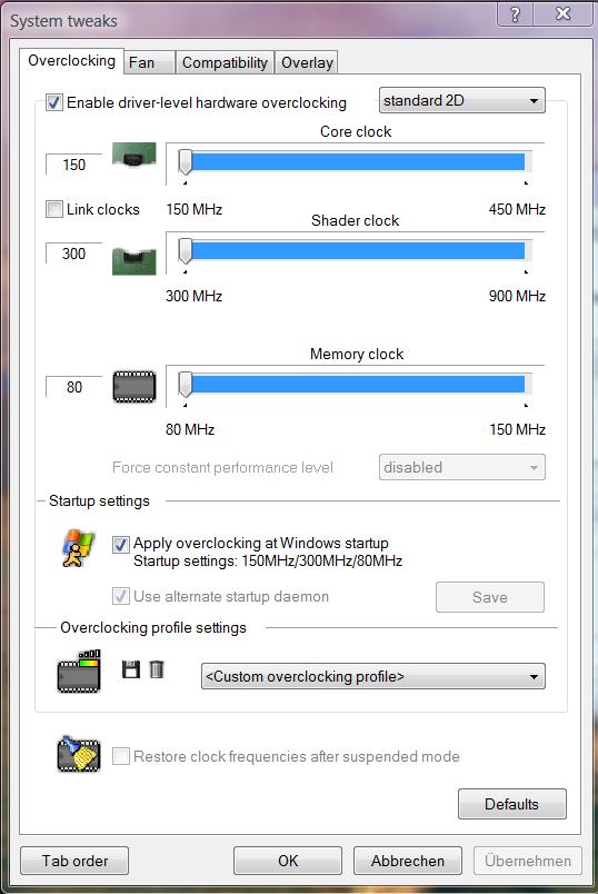

Hallo zusammen, ich wende mich an euch, weil mich dieser RivaTuner bzw. die Grakasteuerung wirklich an den Rand des Wahnsinns treibt.

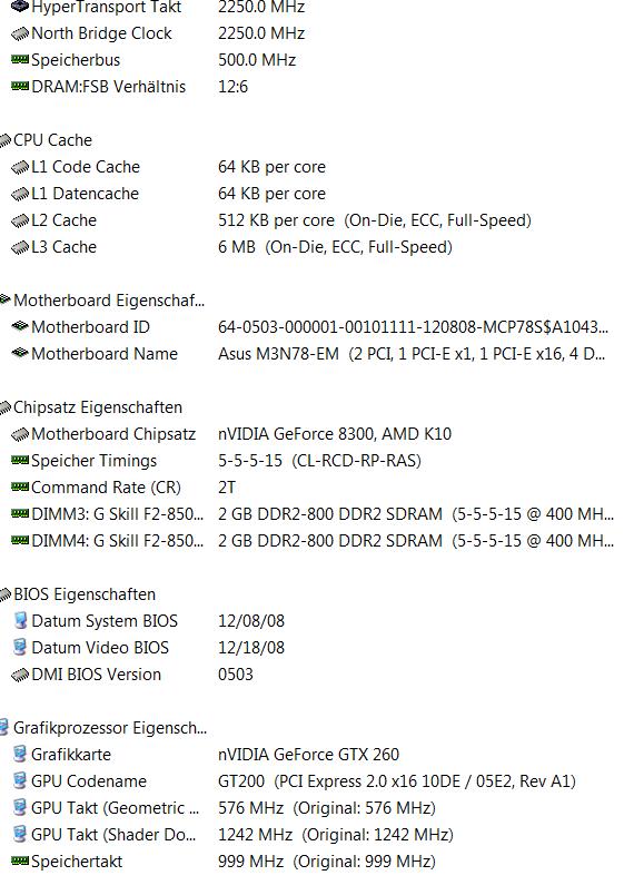

Meine Zotac GTX260² 55nm läuft neuerdings permanent ohne sonderliche Last auf voller Power mit höchstem Takt, obwohl ich lediglich Surfe oder Musik höre.
Ich kann mir das nicht erklären, dass hat sie leider auch schon gemacht, bevor ich den RivaTuner installiert hatte.

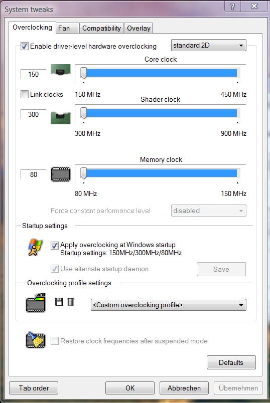

Mein Betriebssystem ist Vista 32, meine Einstellungen im RivaTuner halte ich ebenfalls für richtig:
Ich habe keinen Schimmer, wieso die Graka permanent und auch nach nem Neustart auf voller Leistung ballert. Ich möchte den Lüfter drosseln und den 2d Takt auch. Der liegt aber aus welchen Gründen auch immer nicht an. :kotz:

Phenom II 940
Asus M3N78-EM Geforce 8300
sind hier sonst noch verbaut.
Um das vorweg zu nehmen: Ich habe mich schon durch 2 Reviews des RivaTuner gewälzt und es hilft nix.
Danke schon mal...

Ich hoffe doch mal stark, dass Everest und die Vista Taskbar nicht zu 3D Programmen zählen. Meine Auflösung ist 1920x1200, aber das war bislang auch kein Grund, den 3D Takt einzulegen.
