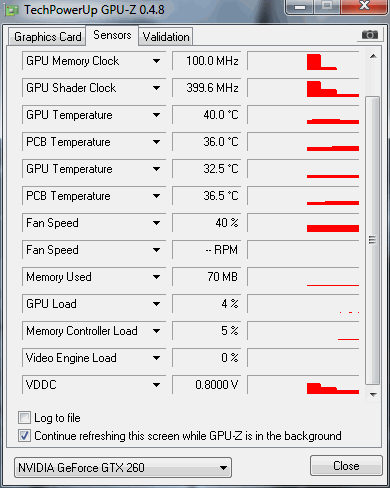

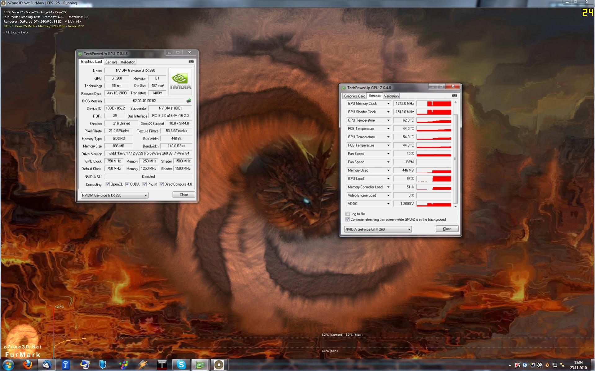

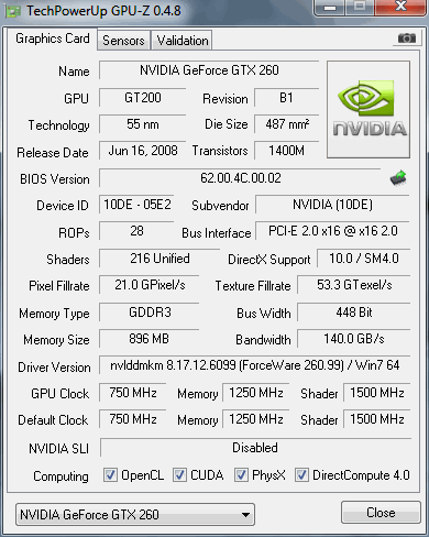

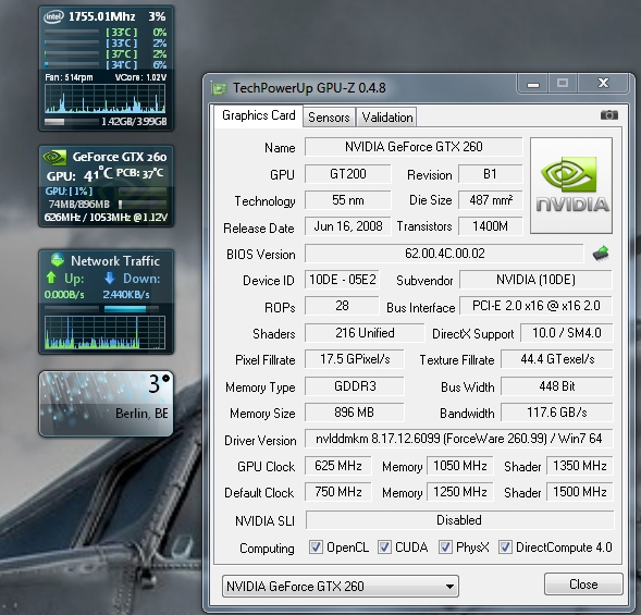

Ich habe für dich auch nochmal geflasht und daraufhin Screenies erstellt, damit du mir glaubst, dass ick keene Scheisse erzähl!;)
Anbei die Shots:
1. Der erste zeigt die Situation nachm Flashen und nachm Neustarten. Er erkennt zwar, dass die biosinternen Taktraten anders und neu sind, setzt dann aber die eigentlichen Standardtaktraten ein.
2. Hier die Situation nachm Flashen und Anschalten nach der Stromtrennung.
3. Situation im IDLE nach dem Windowsstart.
4. Werte unter Last.
Bemerkung: 2,3 und 4 (OC) werden nach einem normalen Neustart zurückgesetzt und dann siehts wie bei 1. aus.
Habe eben auch mal den Treiber komplett deinstalliert und daraufhin den neuesten installiert. Keine Besserung.
Die Spannung lässt sich ja definitiv ändern, auch mithilfe des Flashens. Gibts da vll. ne Sperre, die ich umgehen könnte?
Lösungsvorschläge?:)
MfG
