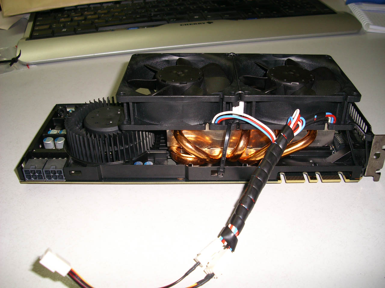

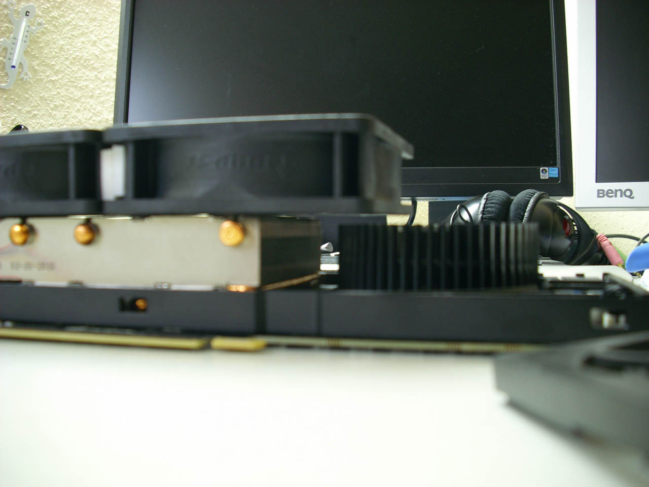

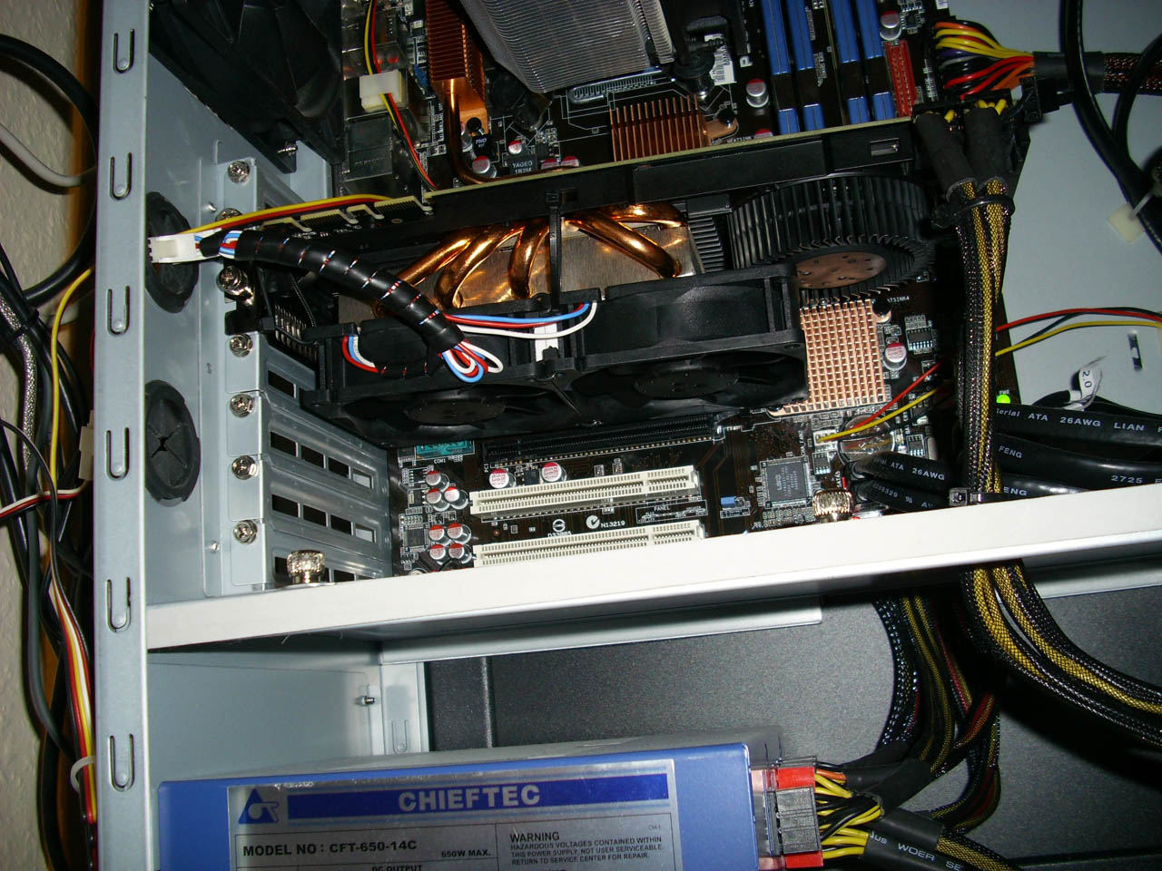

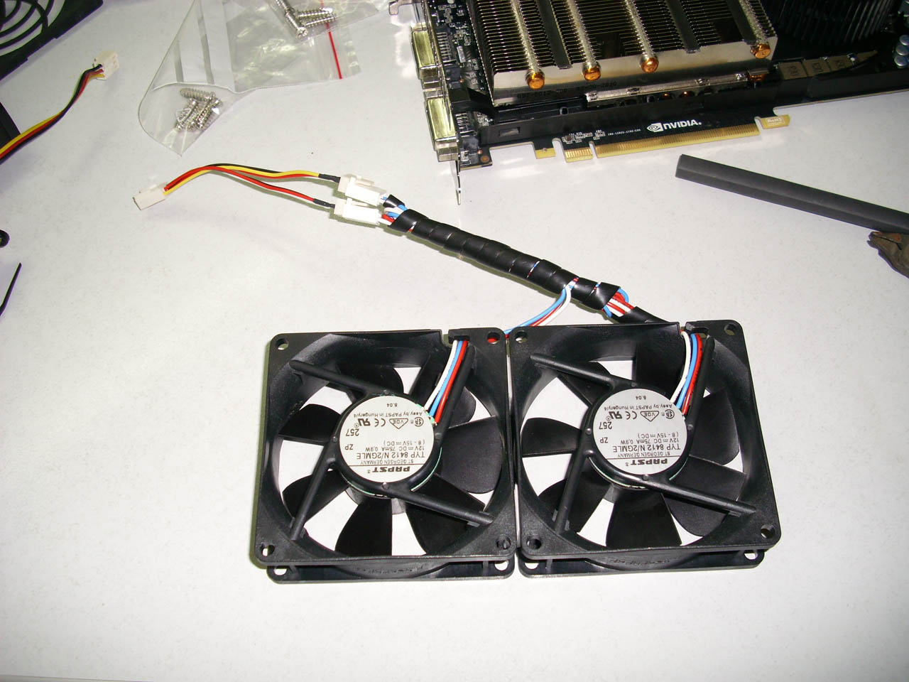

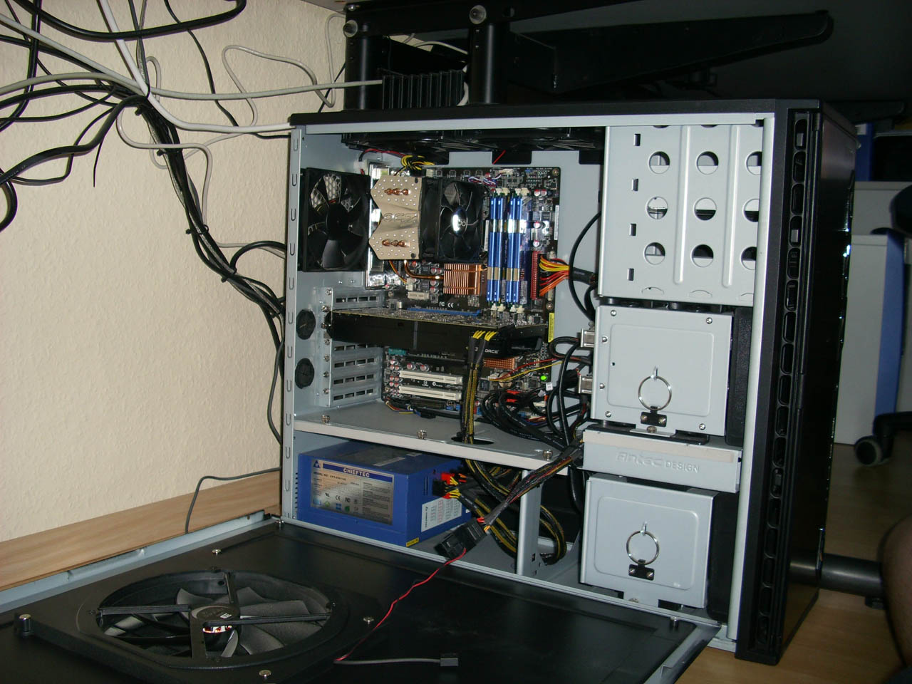

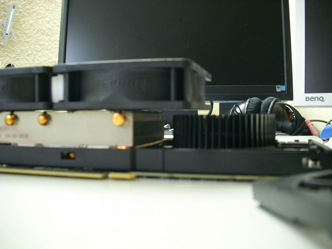

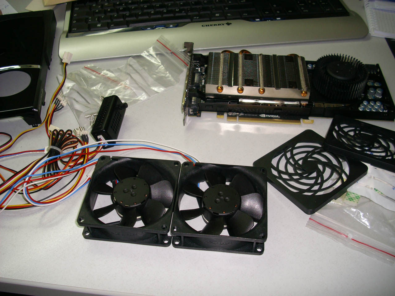

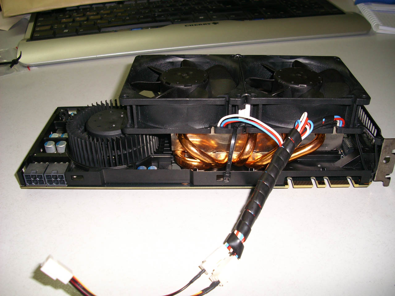

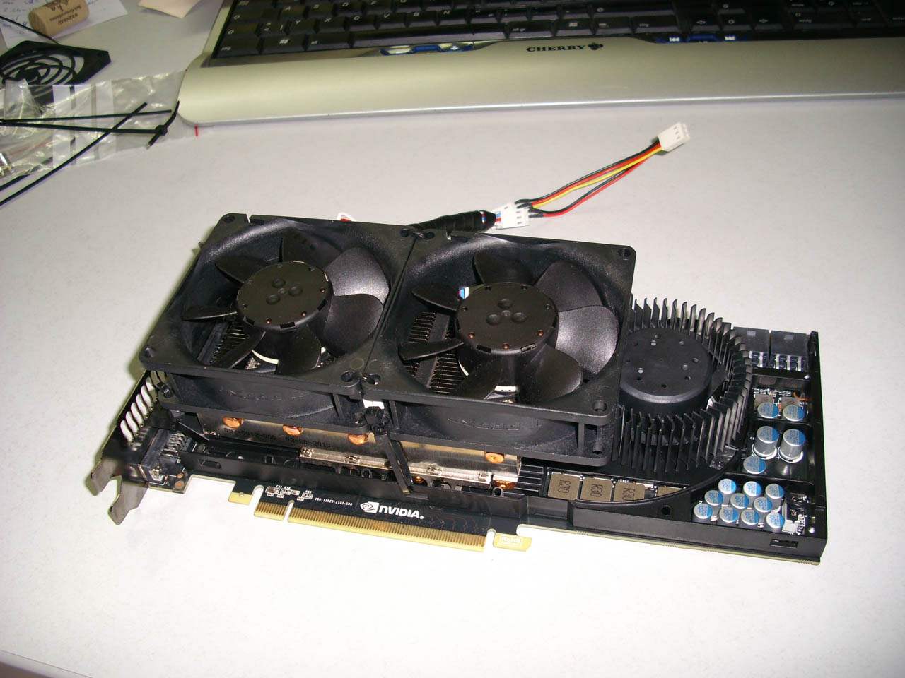

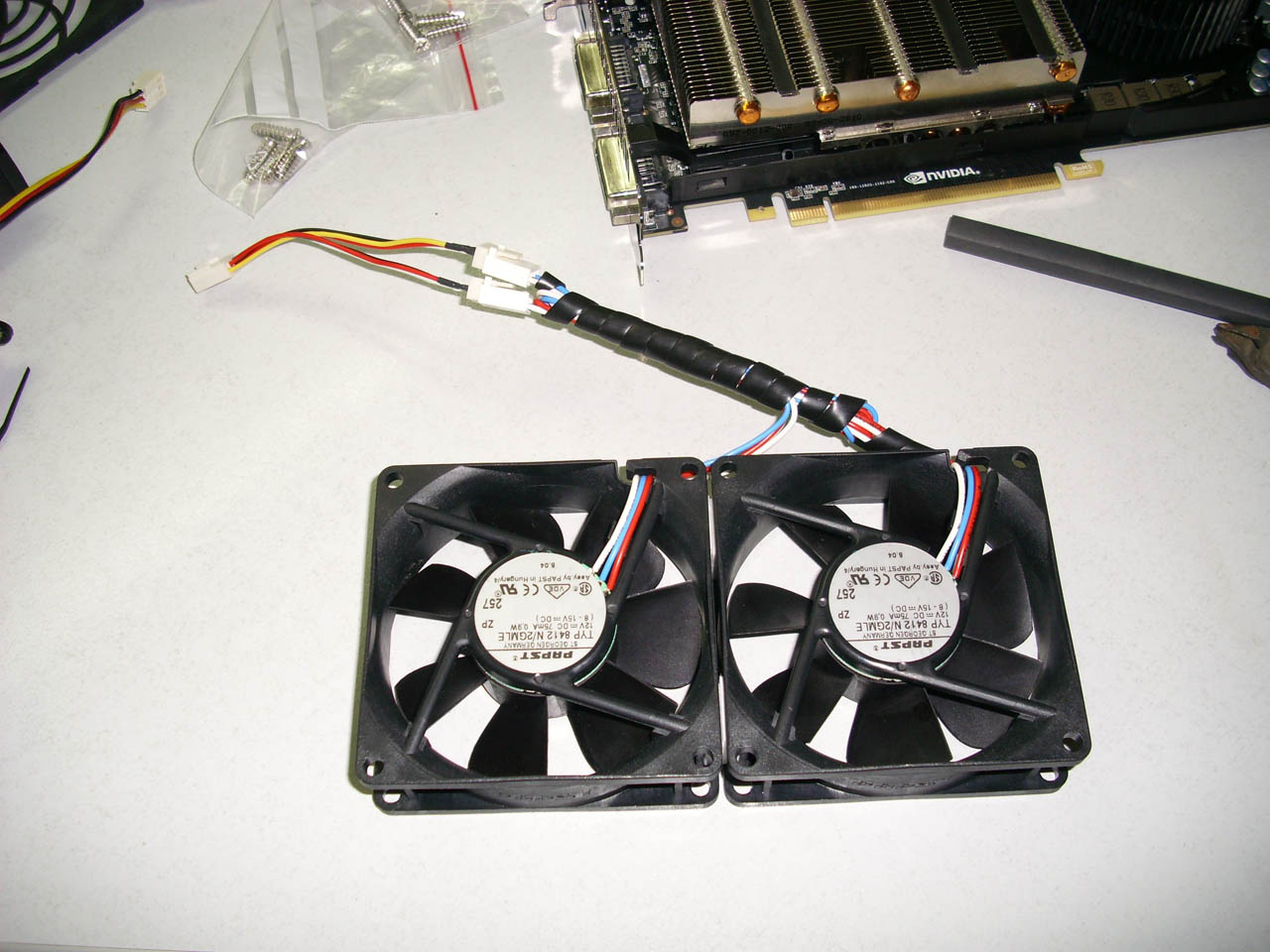

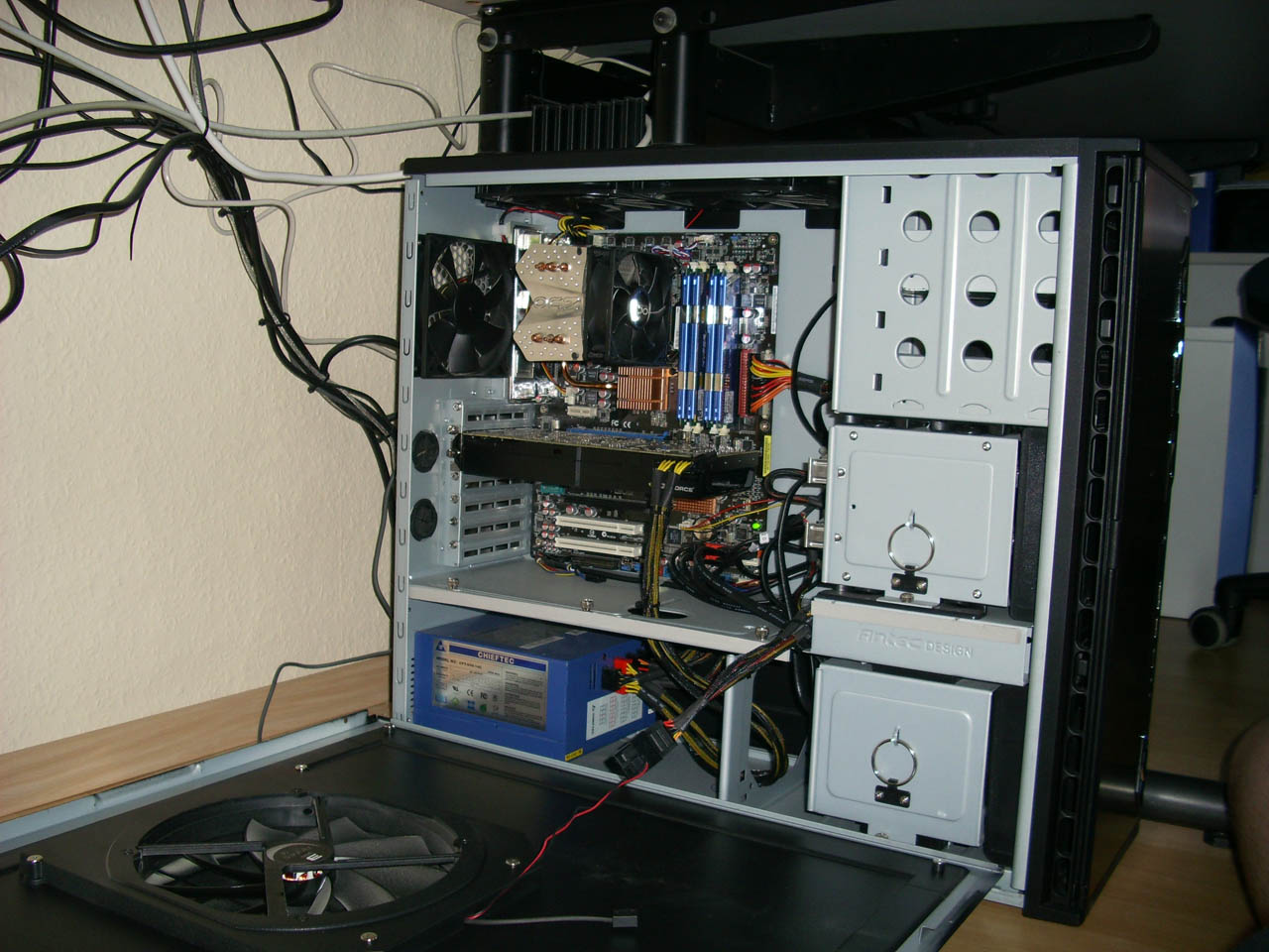

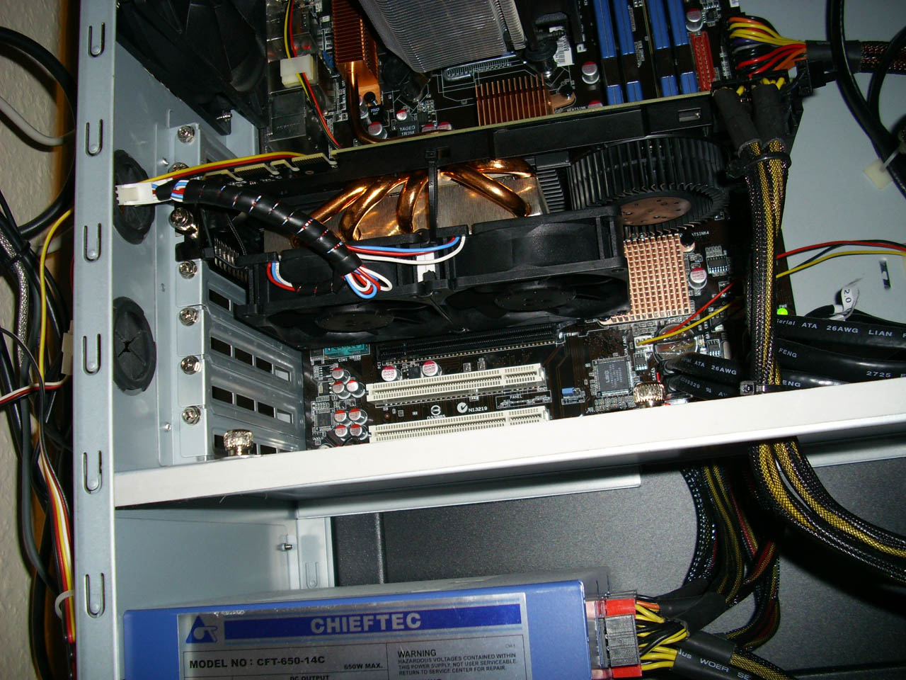

Hi, so ich habe mal den Lüfter umgebaut und wollte hier mal berichten. :) Bericht und Bilder anbei.
Hab ohne Probleme die Abdeckung der Karte abmachen können und musst nicht mal ein Siegel dafür brechen. Die beiden Papst-Lüfter wurden zusammengeschaltet und mit einer Lüftersteuerung verbunden. Die Lüfter schaufeln super viel Luft weg und sind dabei unter 100% Leistung nicht wahrnehmbar. Den Originallüfter habe ich nicht abgebaut, sondern nebenbei mitlaufen lassen. Das Papst-Lüfter Gespann wurden mit Kabelbinder an der Karte befestigt.
Das Ergebnis kann sich sehen lassen! Allerdings ist der Umbau alles in allem keine dauerhafte Option für mich, aber seht selbst:

Fazit des Umbaues:
PRO:
- Es funktioniert! sofort unter (Game)Last 11° weniger.
- Im Idle über 30° weniger!! und nicht mehr Hörbar
- Allgemein Lautstärke fast unhörbar.
- Umbau schnell und einfach zu bewerkstelligen.
- Garantie bleibt, da man den Umbau nicht nachweisen kann (Mann kann alles spurlos wieder zurückbauen, keine Siegel werden gebrochen)
Kontra:
- Obwohl kein Game über die 82° Grenze kommt und man vermutlich ewig mit dem Umbau leben könnte, würde Fuhrmark wohl die Karte in dieser Konfig weit über 100° bringen.
- Schlechtes Gewissen, die Karte doch irgendwann zu töten.. :king:
Hier noch einige Bilder des Umbaues:
