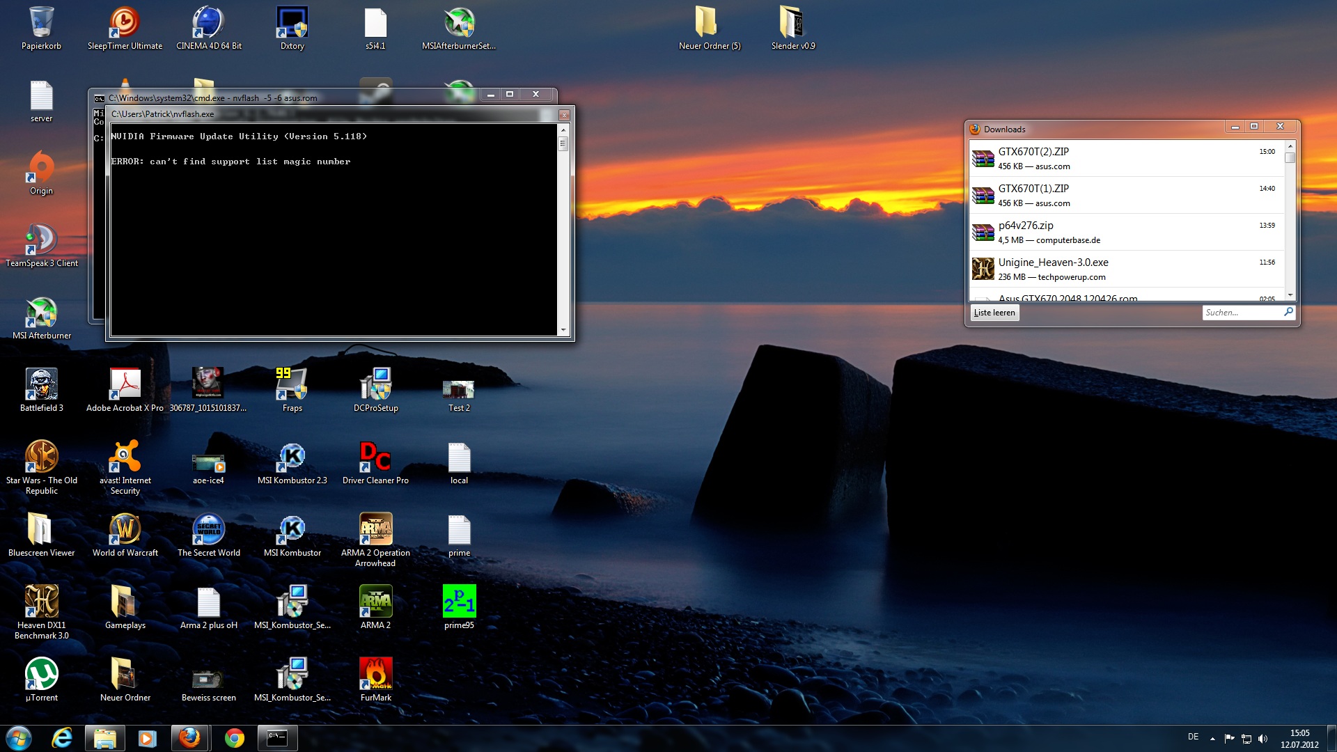

wenn ich das Bios update flashen möchte kommt immer ein fehler
Ich habe die Asus gtx 670 dc2 non top
