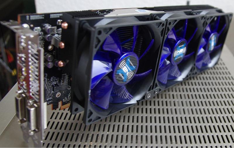

Arctic Cooling Accelero Xtreme III.
Sehr zu empfehlen.
Kühlt auch bei wenig platz noch sehr gut
Ist ein wenig breiter als dein jetziger.

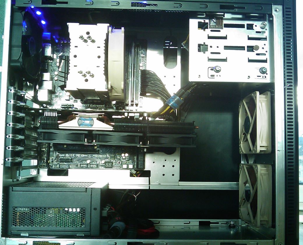

Beispiel Bild

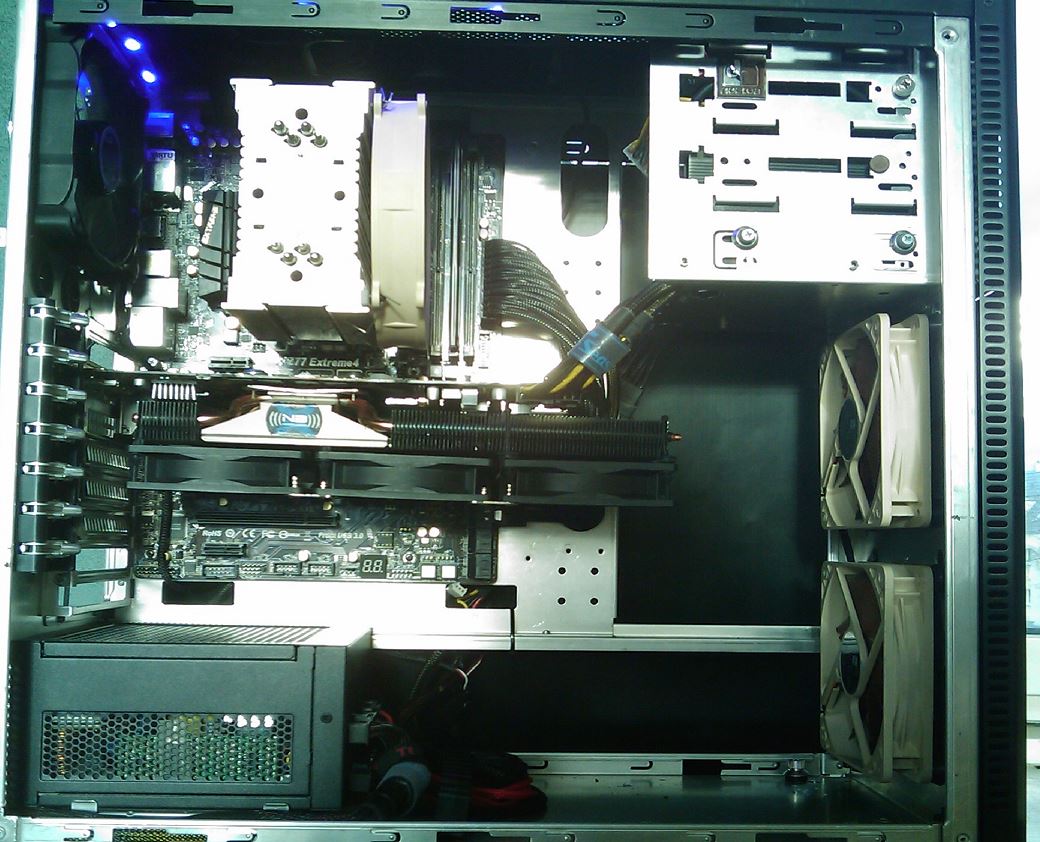

Noch eins
Die breite bei SLI zertifizierten Grafikkarten Kühlern ist genormt.
cool, danke nochmal!
den hab ich auch schon in betracht gezogen. leider zur zeit kaum lieferbar und was mich etwas verunsichert ist dass die karte dann eben 3 slots belegt statt aktuell 2 slots. glaube auf dem board ausm bild ist ein slot mehr zwischen beiden karten. im zweiten bild das sieht schon wieder etwas eng aus - reicht das?
siehe zweite bild ;)
und ja das reicht

Dein Case ist doch ATX XL .....oder? Da sollte doch genügend Platz unten sein ,das die Karte in den letzten Slot könnte.Bräuchte man natürlich dann auch ne lange SLI Bridge. Optimaler wäre das schon,mit 2 guten Kühlern gehts aber auch wenn die nah beieinander sind wie hier schon gesagt...
alternativ zum AC3 sollte auch der Herkulez X3 gehen den Inno ja auch einzeln anbietet. Verarbeitung des Kühlkörpers ist um Längen besser,warsch. auch die Lüfter
Der wird zwar offiziell nur als 780/Titan supportet aber die Loch abstände sind ja gleich(58(4) ) .Der wäre auch 3 Slot natürlich,Preis etwa gleich.
Der AC3 was die Kühlung betrifft natürlich top. Hab den ja auch ,wenn auch etwas "umgebaut" ^^ !

sind ja genau 3 slots - der pcie selbst und 2 die danach kommen, sollte sich also genau ausgehen.
3Slots sind ja 60mm der AC3 ist 54mm ......sollte also schon passen.;) Auf dem Foto sind die Karten allerdings in einem Silverstone-Case "hängend" verbaut ähnlich wie bei mir wo es die Platine nicht verzieht. Wenn die "normal ":D eingebaut ist, tuts das schon den halben cm !:freak: Normal die untere theoretisch aber auch?
Kontakt sollten die natürlich nicht bekommen,aber selbst ohne BP kann man z.B. durch die PCIe Stecker die wieder etwas "gerade" ziehen.

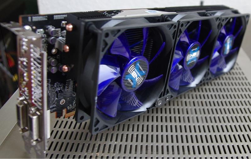

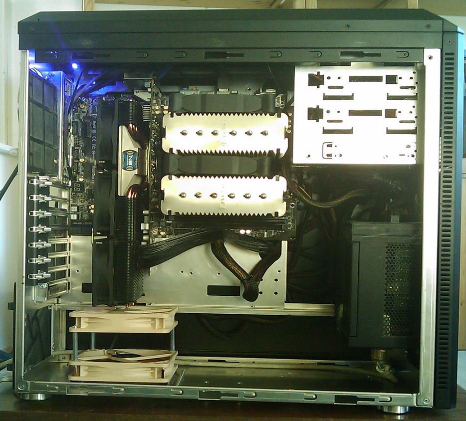

@zotaczilla: darf ich dich fragen was/wie du deine beiden accelero´s umgebaut hast?
also erst einmal funktioniert der ACCE auch ohne einen solchen sehr gut und leise....
Wenn man sich aber mal die Lüfter anschaut sind die nicht wesentlich anders als z.B. bei einem WF3 Kühler.
Der Kühler ist also eher durch seine größere Kühlfläche und vertikal/horizontale Lamellen besser und damit leiser.......
Drei 92mm mit jeweils eigenen Rahmen und größerer "Dicke":D haben einen viel höheren Luftdurchsatz/druck bei weniger Drehzahl. Die Noiseblocker Black Silent dadurch nochmal ein gutes Stück leiser. Die Montage ist simpel durch einfache Lüfterentkopplungspins im Vgl. zu den Original haben die auch keinen Kontakt dadurch zum Kühler(entkoppelt) Die Lüfter lassen sich so auch getrennt regeln was gerade bei der R290 ganz gut ist .(bei mir mit FanControl 700/800/700rpm beim Zocken)Im Idle kann man so alle runterregeln oder einen ausstellen.Temperaturen kommen so nicht über 60/65Grad ,die Spawas immer etwa 10-15 Grad mehr unter Vollast beim Zocken.Die Karte läuft bei mir unter 1085Mhz ,1,28V 140%
Unter 12V ist die Kühlung enorm ,die Karte testweise mit 1228Mhz 1,32V laufen lassen.Das war aber nicht das Ziel.....sondern so leise wie mgl.
Nachteil: etwas schwerer natürlich,Platine wird leicht verzogen(Backplate bei der 290 keine gute Idee:freak:)
etwas mehr als 3Slot
Hab das so damals auf einer englischen OC-Seite gesehen und mach das so auf der 2.Karte bereits.;)
