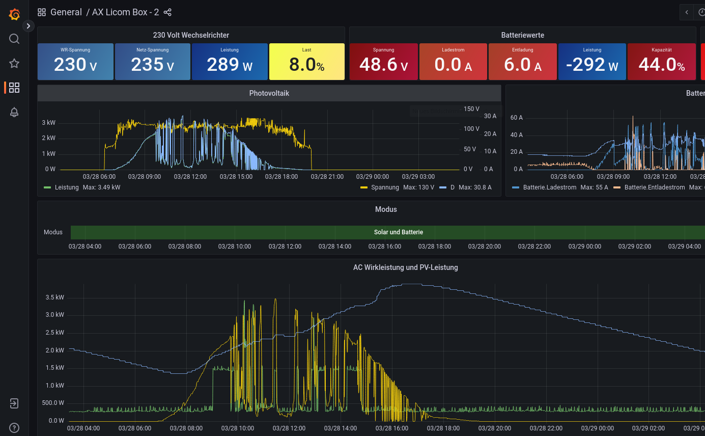

Hier die Solarnazeige:

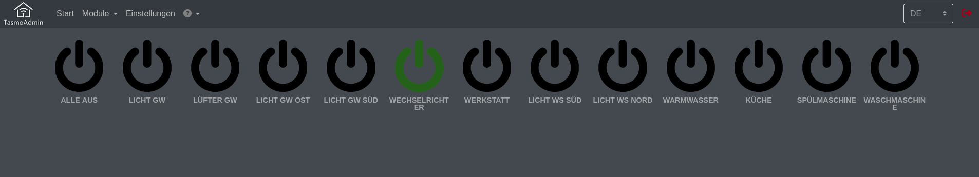

und die Schaltzentrale (die Schaltung erfolgt automatisiert über webbefehle) bzw per Hand hiermit

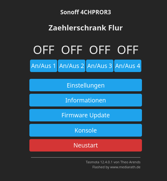

oder direkt:

So schön wie bei dir sieht es bei mir leider nicht aus. Ist das Grafana?
Suche halt eine preiswerte "Bastellösung". Mir hätte ja das Shelly 3EM gereicht, wenn es dann der Dosen sagen kann, du kannst jetzt X Watt nutzen bzw. die Dose dann als smarte Regler und den Überschuss freigibt.
ja das ist Grafana. Ich habe einen Multifunktions-Wechselrichter AX M2 von Effekta und 8,4 KWh Akkus und eine Insellösung, d.h der Wechslrichter kann nicht ins Netz einspeisen. Sobald der Solarstrom alle ist schaltet er dann automatisch auf Netz um und ich schalte den Wechslrichter dann komplett aus, da er sonst auch noch Strom verbraucht. Es ist außer der Hardware alles freie Software im eigenen Netz.
