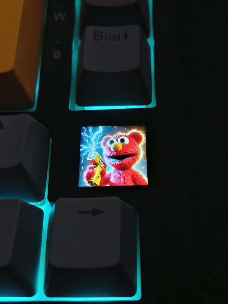

Das Display hätten sie sich sparen können. Nach einem Neustart werden wieder Datum und Uhrzeit angezeigt, nicht das gif das man vorher drauf geladen hat. Muss man selbst wieder einstellen.

Wie gesagt, ich kann über die Tastatur selbst nicht wirklich klagen, sie gefällt mir und ich bin happy das ich mal was anderes ausprobiert habe. Aber wenn sie schon so Features wie ein Display hat, dann hätte man das intelligenter lösen können. Statt das gif auswählen zu müssen, sollte es beim Start geladen werden.
Anscheinend kann man mit FN+Entf entscheiden ob das gif, oder die Informationen beim Einschalten der Tastatur gezeigt werden.

Nach über drei Wochen mit dem Epomaker Ajazz 820Pro kann ich die Berichte im Netz über Probleme mit der 2,4GHz Verbindung nur bestätigen. An diversen USB 2 und 3 Anschlüssen (mit und ohne Hub) macht das Dongle teilweise massive Probleme, unter Linux und Windows. Entweder es fliegt direkt beim Start des PCs raus (egal welcher USB Port), oder es kackt während des Betriebs einfach ab und ist nicht mehr ansprechbar. Hier hilft nur das Dongle abzuziehen und neu einzustecken. Daher bin ich dazu übergegangen das Keeb per Kabel zu betreiben und seit dem funktioniert die Tastatur ohne Probleme und auch meine gif wird direkt geladen.
