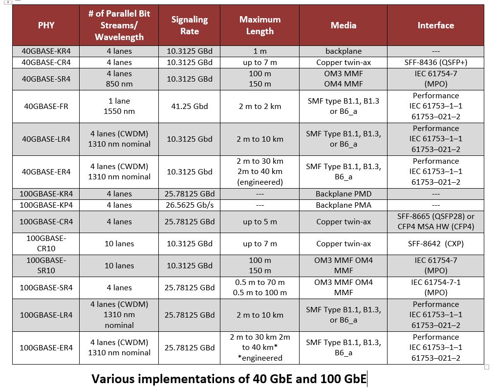

Du willst Hardware aus dem Jahr 2020 zu einem höheren Preis jetzt schon haben, das kannst du... nennt sich 100GBase-SR4, dafür gibt es sowohl Netzwerkkarten als auch Switches ... alles eine Frage des Preises ^^

Die Consumer Hardware des Jahres 2020 wird aber eher im 10Gbit Bereich liegen ;) (wenn es nicht sogar bis 2025 dauert)
