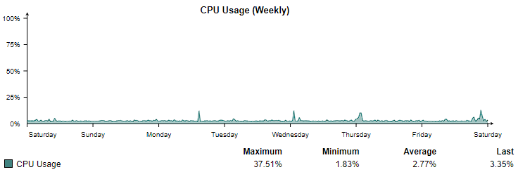

Welche CPU hast Du bei Dir drin? Hast Du IPsec oder IPS aktiv und kannst was zur CPU-Auslastung sagen?
Ich habe einen SSL VPN (OpenVPN) Tunnel und eine RED Verbindung. IPS ist an, allerdings auf die Regeln beschränkt für die ich auch Dienste nach außen veröffentlicht habe, das ist nicht viel.
Auslastung sieht so aus:
Verbaut ist da ein Intel J1900
