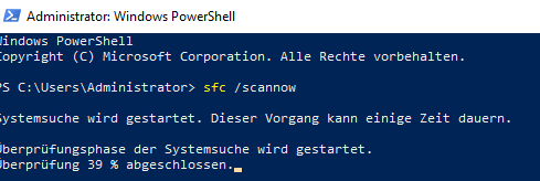

Wie man kurz mal Systemdateien auf ihre Integrität prüft:
Rechtsklick auf Windows Start
"Windows Powershell (Administrator)"
bzw. "Eingabeaufforderung (Administrator)"
Dort folgendes eingeben und mit Enter bestätigen:
sfc /scannow
Die Überprüfung selbst dauert wenige Minuten und das Programm versucht automatisch, beschädigte/korrupte Dateien zu reparieren.
Mein Tipp: Immer mal probieren, wenn es irgendwie hängt oder komisch läuft.
oh vielen dank, das kenne ich noch nicht, ich werde es probieren was er mir da sagt.
Er läuft noch:
