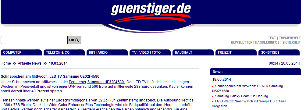

Gerade getestet, bei mir geht die Seite problemlos.
Hier um 0:34 Uhr kein Problem.
