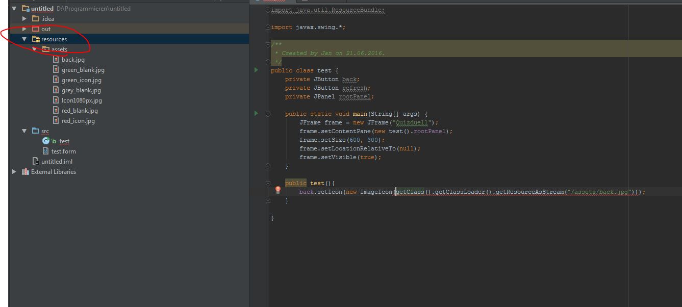

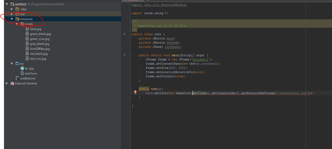

Eine Frage bleibt mit aber noch. Wie kann ich den einen Pfad in Java benutzten, der nicht absolut ist. Damit, wenn ich mein Projekt wo anderes zeige, und dadurch mein USB Stick einen anderen Laufwerkpfad hat, das Bild dennoch geladen wird. Aber wie macht man das?
Also irgendwie bekomme ich es nicht hin. Habe das jetzt schon länger probiert, aber er will net...
Fehlermeldung: Cannot resolve Constructoer ImageIcon
Nicht im src ordner!
src steht fuer Source, wenn man jetzt nachdenkt merkt man das Ressourcen keine Source ist, sprich kein Code, also einen Ordner "rsc" im Verzeichnis von src erstellen und dann hast du es.
So dass du dann eine solche Ordner Struktur hast:

Desweiteren wurde ich mal mit ALT+ENTER bei dem rot unterkringelten Code-Stueck wissen was der von dir will.
Welche Parameter-Typen erwartet der Konstruktor? Welchen Typ liefert getResourceAsStream()?
Hint: Hat java.lang.Class vielleicht eine andere Methode, die einen passenden Typ liefert?

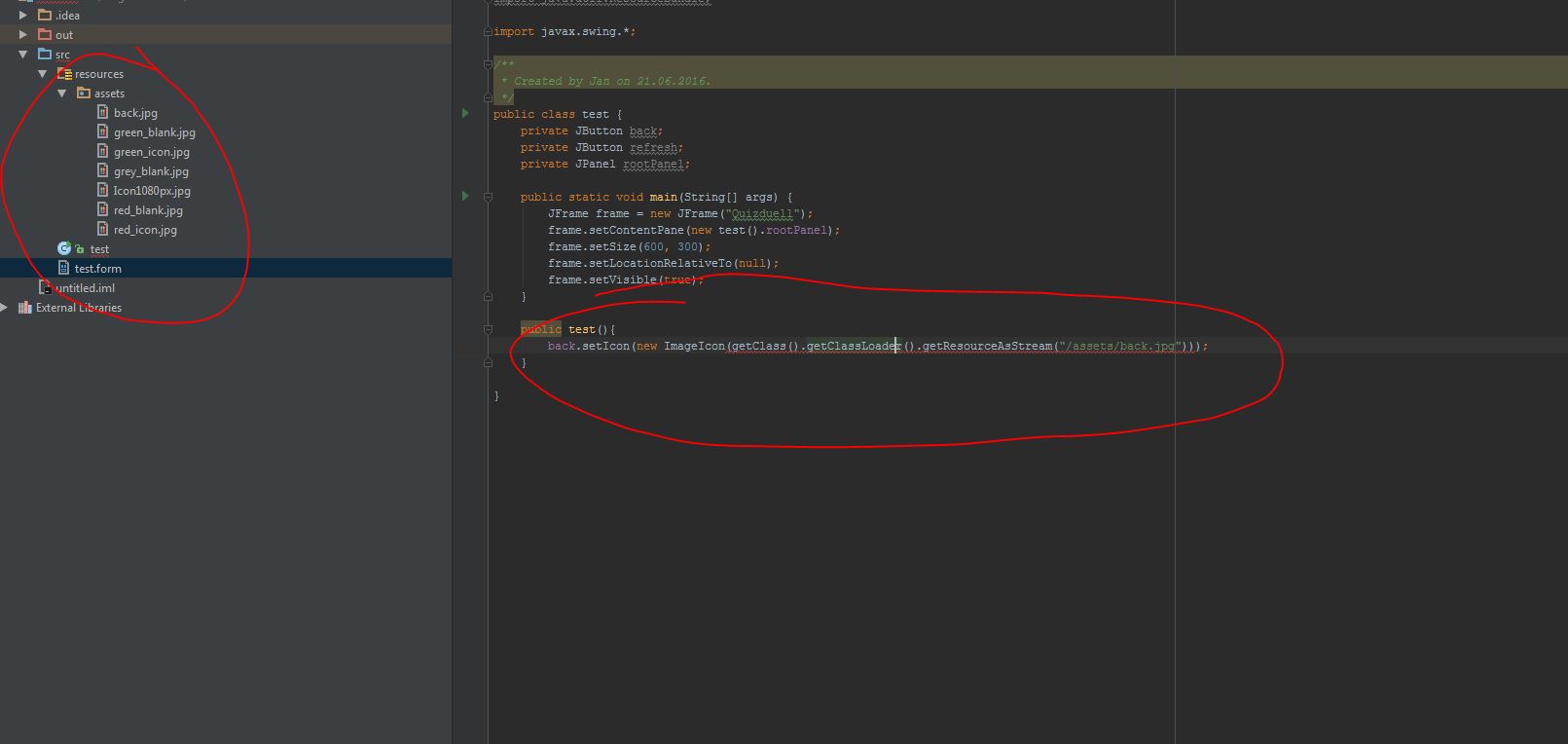

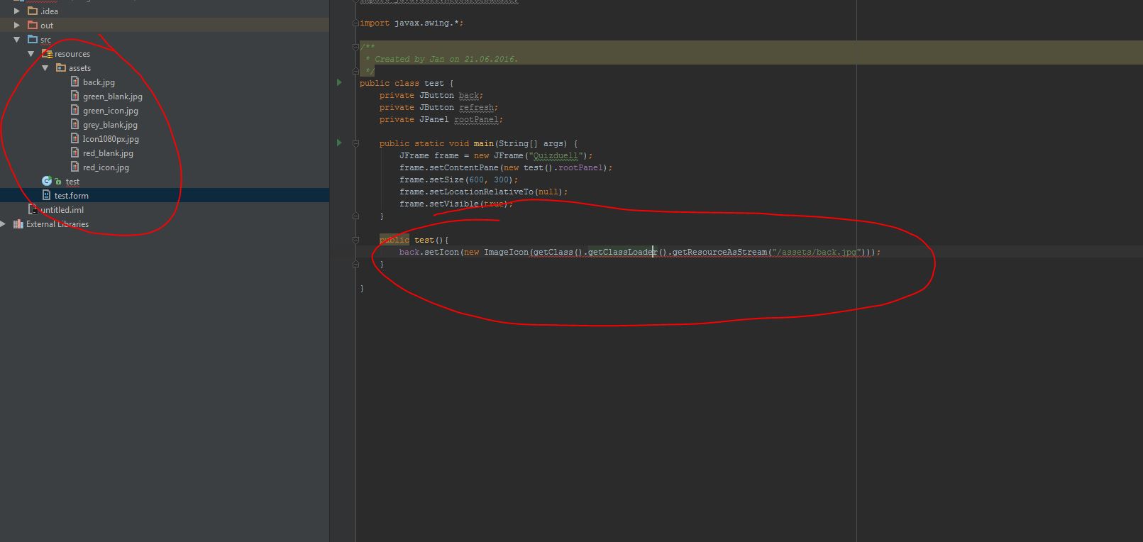

Also irgendwie will er immer noch nicht...

EDIT 20:33: Mit der Zeile hier gehts jetzt doch!
Code:
        back.setIcon(new ImageIcon(getClass().getResource("/assets/back.jpg")));

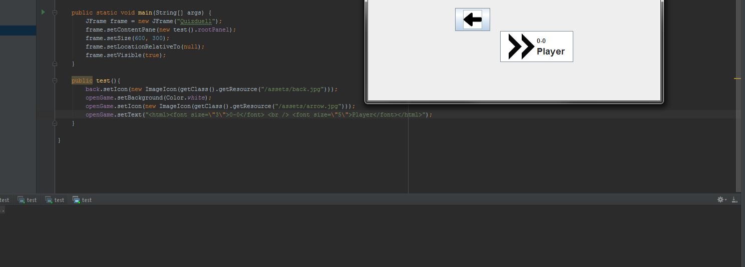

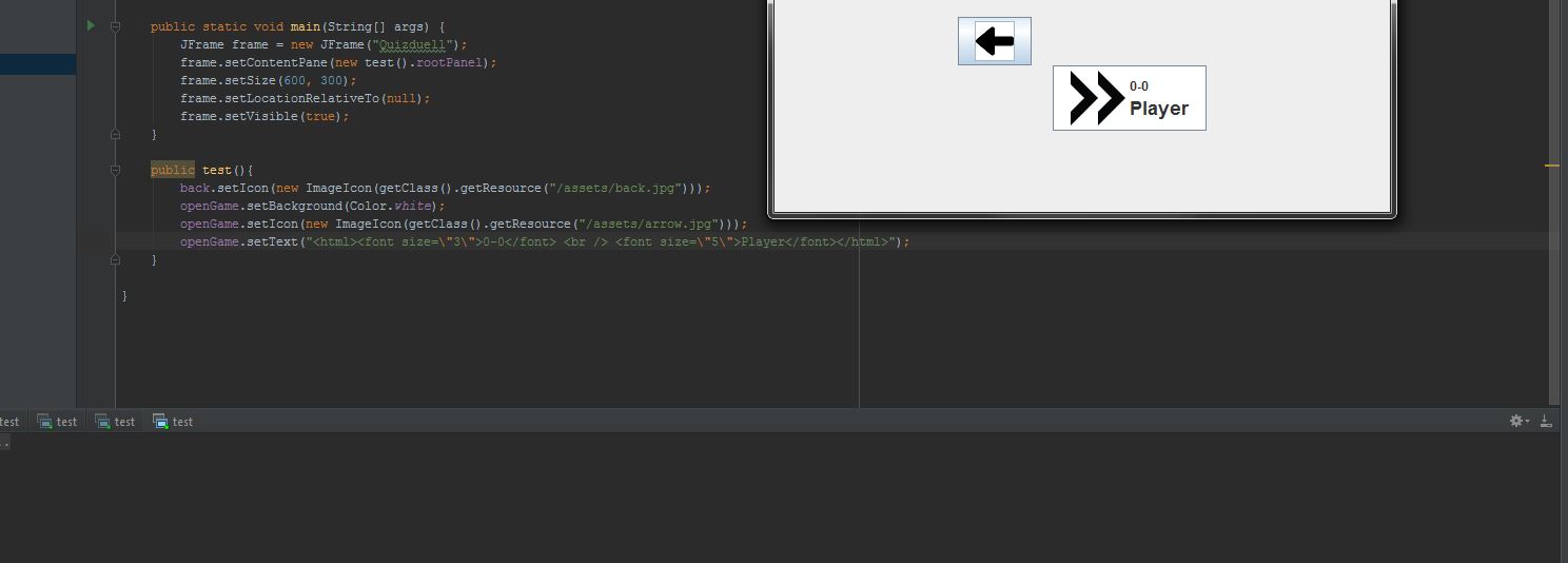

Ok, da kommt doch wieder eine Frage auf... - Hab dazu auch nichts gefunden...
Ich füge das einfach so in den JButton ein. Allerdings kann ich die Reihenfolge leider nicht bestimmen... - Wie kann ich den sagen, dass der Pfeil, also das Icon, rechts vom Text sein soll?

Was vielleicht auch funktioniert, wäre mittels
Code:
Component#setComponentOrientation(ComponentOrientation)
die Orientierung zu ändern. Damit hatte ich noch nie zu tun, aber ich würde annehmen, dass sich damit die gewünschte Anordnung erzielen lassen müsste.
Mittels UI-Delegate hat man halt komplett freie Hand.
