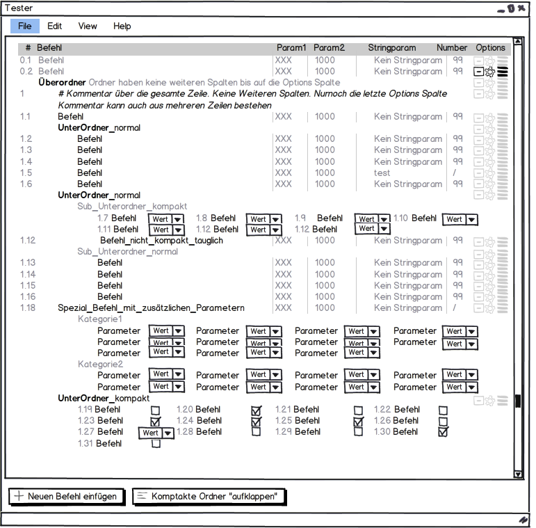

So jetzt mal zu den Mockup Bildern des GUIs (zweites Bild mit ein paar Erklärungen):
Hauptfunktionen des GUIs:

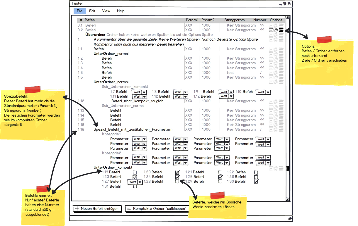

  • Man kann Befehle in die Befehlsspalte eingeben (inkl Autocomplete).
    Bei korrekter Eingabe (oder Auswahl durch Autocomplete) werden die Parameterspalten automatisch gefüllt (oder deaktiviert).
    Beispiel: Der Befehle "Schalte_Licht_ein" erwartet keinen String oder Number Parameter. Bei Eingabe dieses Befehls werden diese zwei Parameterspalten für diesen Befehl deaktiviert. Die anderen zwei Parameter bekommen Standardwerte (für diesen Befehl) eingetragen.
  • (Nicht deaktivierte) Parameterfelder können folgende Inhalte haben: Texteingabe (inkl Dropdown), Dropdown, Checkbox
  • Es können Ordner erstellt werden (auch Unterordner). Ordner haben die Option die Befehle die in ihnen liegen kompakt darzustellen. D.h. ein Befehl nimmt nicht mehr die gesamte Zeile ein sondern "floated" nach links um mehrere Befehle pro Zeile anzeigen zu können. Diese Ansicht kann man aber wechseln. D.h. man kann zwischen kompakt und normal umschalten.
  • Befehle / Ordner können verschoben oder gelöscht werden.
  • Die ganzen Infos möglichst übersichtlich darstellen ;)

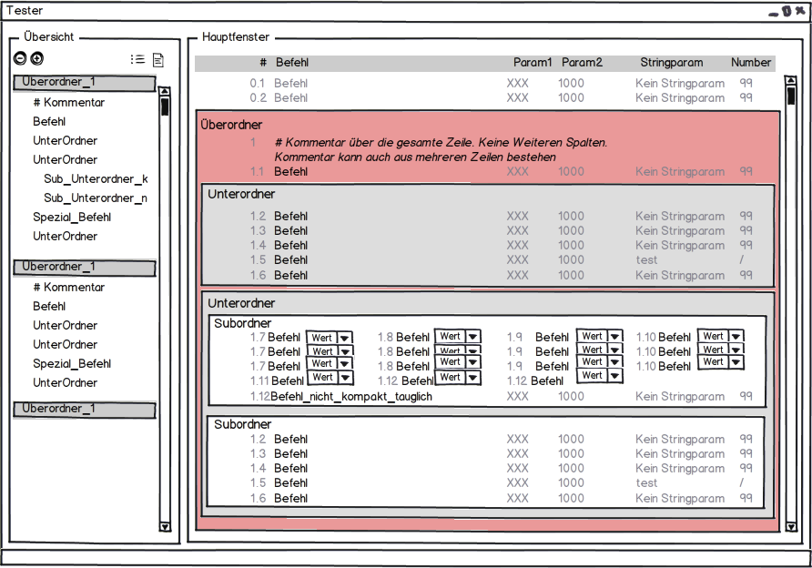

Was die Umsetzung anlangt, wäre es einfacher die Befehle nicht im Baum darzustellen. Würde meines Erachtens auch zur Übersichtlichkeit beitragen. Links der Baum mit der hierarchischen Gliederung der Befehle. Rechts daneben die Detail-Darstellung. Würde bei sehr vielen Befehlen auch besser skalieren.
@soares:
Also eine Übersicht ist sowieso geplant. Habe sie hier nur nicht eingefügt, da es mir hier nur um die Umsetzung des "Hauptfensters" ging.
Hier mal ein Bild des gesamten Programms inkl Übersicht:
Die Übersicht dient hier als Navigation fürs Hauptfenster. D.h. an die Stelle in der man in der Übersicht klickt springt das "Hauptfenster".
Ich hatte auch die Idee, im Hauptfenster die Struktur flach zu haben (keine Hierarchie) aber ich denke, dass das verwirrt.
Zudem ist mir auch keine Idee gekommen wie ich in einer flachen Struktur die Ordner abbilden sollte.
Ein weiterer Punkt ist die "kompakt" Ansicht, welche mir sehr wichtig ist. Da für die meisten Befehle nur der "Number" Parameter interessant ist, kann man dadurch auf kleinen Platz mehrere Befehle zusammenfassen und den Rest nur auf Wunsch einblenden.
Für jeden Befehl eine eigene Zeile wäre Platzverschwendung und wieder nicht mehr übersichtlich denke ich.
Falls du aber trotztdem dafür eine Idee hast, die nur mit flacher Struktur funktioniert gerne her damit :) ... dies wäre ja dann simpel mit einer JTable umzusetzen denke ich :)

Nur wie wäre dies einfach machbar? Ich bräuchte ne Mischung aus JTable und JTree und soweit ich bis jetzt gegoogelt habe ist so etwas nicht standardmäßig vorhanden. Zudem kommen die "kompakten Ordner" hinzu, welche das normale gefüge einer Tabelle durcheinander bringen.
Etwas OT, könntest du mir sagen, mit welchem Tool du den GUI Prototypen oben abgebildet hast? Dieser sketch. Danke
Sehe ich nicht so. Allerdings kann man im Mockup die Übersicht ausblenden. Wenn der Workflow bzw. der Platz das nicht unabdingbar macht, würde ich diese immer anzeigen. Dann sollte es keine Verwirrung hinsichtlich der Navigation geben. Diese wäre dann nur einmal vorhanden. Im Mockup dient die Übersicht dazu, die Navigation bei Bedarf zu erleichtern.
Nur um das noch mal klar zu stellen: Im Hauptfenster würde bei meinem Ansatz nur das im Baum selektierte Element angezeigt. Du hast dann wesentlich weniger Informationen auf einmal angezeigt und springst zwischen den einzelnen Elementen hin und her, in dem diese im Baum ausgewählt werden.
Naja, Du kannst diese immer genau so wie auch im Hauptfenster anzeigen. Du verlagerst die Anzeige ja lediglich. Wenn es notwendig ist, wird eben auch im Detailfenster ein Baum (oder was auch immer) angezeigt. Das wäre ein Ausschnitt aus der Darstellung, die momentan geplant ist. Vorteil wäre, so wie ich das momentan sehe, dass immer nur die gerade relevanten Informationen dargestellt werden. Navigieren (mittels Tastatur) könnte man trotzdem aus dem Hauptfenster heraus.
Wie gesagt, wie Du die Details darstellst, ändert sich nicht zwangsläufig. Alles was Du an Details im Hauptfenster darstellen wolltest, kannst Du 1:1 auch in einer Detailansicht unterbringen (mit Swing wäre es sogar der gleiche Code und Du kannst leicht testen, was besser ist).
Nur wenn man mehrere Befehle auf einen Blick einsehen und ändern können muss, bleibt Dir wohl nichts anderes übrig, als alles im Hauptfenster anzuzeigen. Wobei man ev. für die Navigationsansicht auch eine leicht erweitere Darstellung auswählen könnte, die auch manche Befehle mit Parametern anzeigt.
Was meinst Du mit eigene Zeile? Angezeigt werden würden nur jeweils die Elemente eines Knotenpunktes. Wenn ein Ordner angewählt ist, stellst Du dessen Befehle dar. Wenn ein Befehl angezeigt ist, dessen Parameter. Du verlagerst ja lediglich den Ort der Darstellung.
Kann man machen. Eine Tabelle würde ich vermutlich nur nehmen, wenn abzusehen ist, dass man bei den Parametern viel ändern muss. In dem Fall wäre der Aufwand dafür geringer.
Stimmt ... die Übersicht sollte wirklich immer sichtbar sein. Wurde geändert :)
Daraus ergeben sich aber auch Probleme. Wie bearbeite ich zB Befehle, die auf oberster Ebene sind ( also in keinem Ordner ). Das würde in dem Fall ja nicht wirklich komfortabel sein, wenn ich den Befehl in der Übersicht auswählen muss um ihn in dem Hauptfenster bearbeiten zu können. Alle Befehle auf oberster Ebene anzeigen würde mMn auch Probleme mit sich ziehen.
Ein weiteres problem bei der Lösung ist, dass man nicht einfach den gesamten Test anschauen kann (zB zum überprüfen von Parametern). Man wäre ständig gezwungen in der navigation zum nächsten Abschnitt zu springen anstatt einfach "durchzuscrollen".
Versteh ich nicht ganz. Für mich ist das Hauptfenster und die Detailansicht dasselbe.
Wie ein bisschen weiter oben schon erwähnt ist das durchaus ein Anwendungsfall.
Zum anderen Punkt: Ich will ungern Übersicht und Hauptfenster vermischen von der Logik. Falls ich nämlich Parameter in der Übersicht anzeige sollten sie dort auch änderbar sein. Damit hätte ich mir im Prinzip ein zweites Hauptfenster geschaffen.
Mit eigener Zeile meine ich eine Flache Struktur die wie folgt aussieht:
Befehl1, Param1, Param2, Stringparam, Num param
Befehl2, Param1, Param2, Stringparam, Num param
... usw
Das war auch nicht auf deine Lösung bezogen. Dies bezog sich auf die Kompaktansicht, bei welcher die Befehle ja links floaten mit nur einem (ausgewählten) Parameterfeld

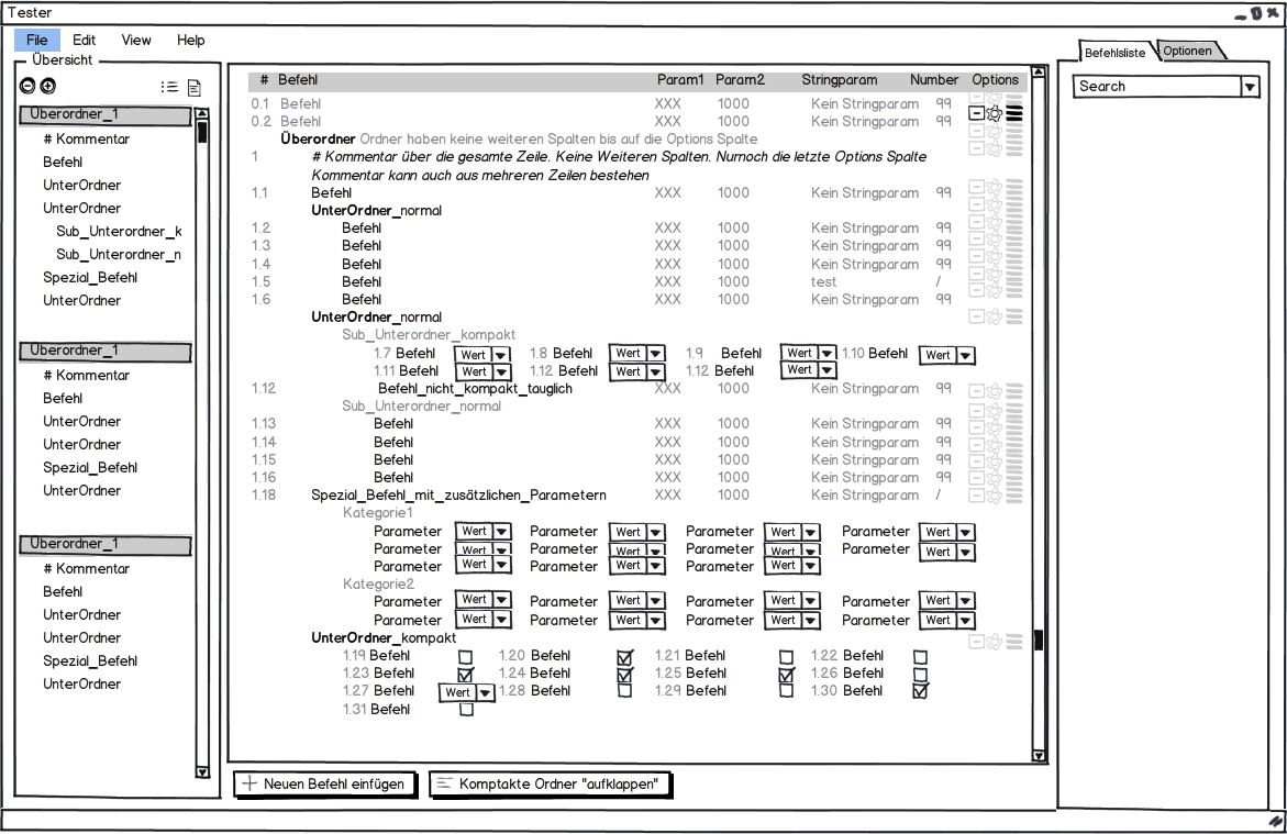

Noch ein kurzer Screen mit der Übersicht dauerhaft Links eingeblendet:

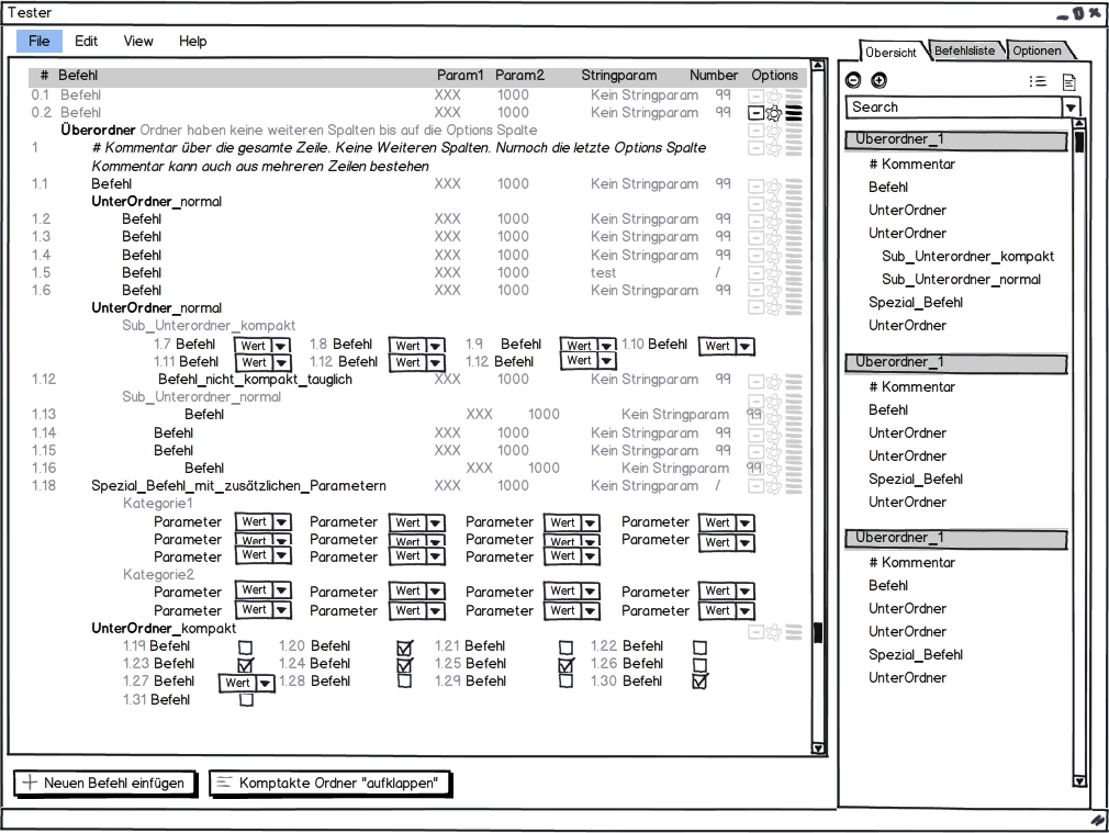

Bei Deinem Design mit einem Hauptfenster in dem alle Tests hierarchisch dargestellt werden, erscheint mir das nicht zwingend. Dort ist das dann einfach eine alternative Darstellung, die für bessere Übersicht sorgen soll.
Ich würde dann allerdings auch das Suchfeld fest in die Übersicht integrieren. Ev. kann man die Optionen in einen Dialog auslagern und die Reiter rechts ganz entfernen.
Ob ich den Befehl in der Hierarchie des Hauptfensters auswählen muss, oder im Übersichtsfenster, macht für mich keinen riesen Unterschied.
Man könnte eine Navigationsmöglichkeit einbauen, die die Hierarchie mit den Strg+Pfeiltasten durchläuft, ohne dass der Fokus im Übersichtsfenster ist. Erscheint mir gut genug.
Will ich schnell sehr weit springen, muss ich die Maus bemühen, aber das ist mit Deinem Design auch so. Ev. muss man dann sogar im Hauptfenster scrollen, weil nicht die komplette Hierarchie angezeigt werden kann. Oder eben doch über die Übersicht navigieren ;)

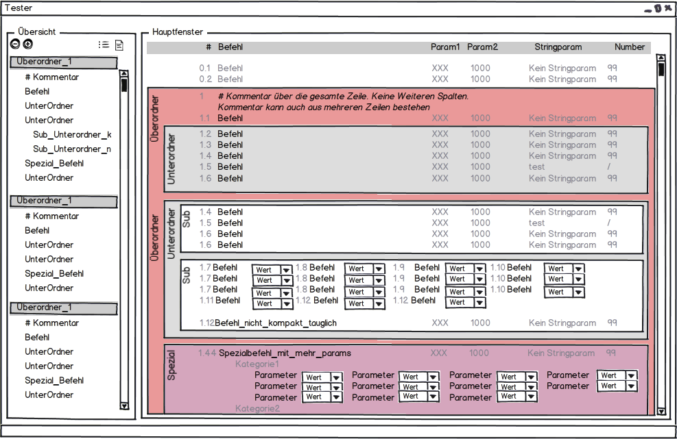

Da ich noch nicht wirklich mit dem Konzept zufrieden bin, hab ich mich mal schnell an ein weiteres gemacht, dass (hoffentlich) etwas übersichtlicher ist. Deshalb werd ich jetzt nicht mehr einzeln auf deine Punkte eingehen, da dies jetzt ja wieder eine neue Diskussionsgrundlage ist:
Wie man sieht einmal mit der Ordnerbeschriftung vertikal und einmal Horizontal. Wobei ich zur vertikalen Variante tendiere.
