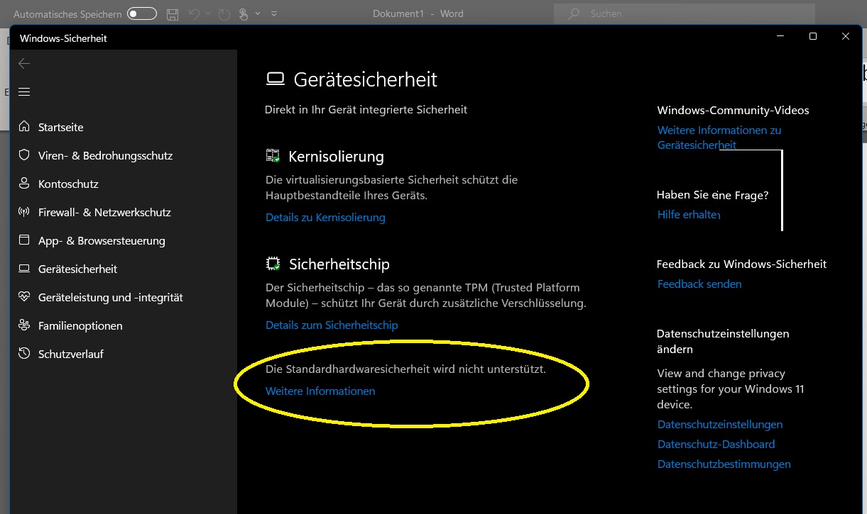

Hi,
unter Defender, Datenschutz & Sicherheit, Gerätesicherheit: da habe ich die Meldung: Die Standardhardwaresicherheit wird nicht unterstützt.
Im UEFI ist eingestellt anderes Betriebssystem. Wenn ich es auf Windows 10 ändere, dann bootet der Computer nicht mehr.
Ich würde gern Windows 11 ganz neu installieren und die Einstellung entsprechend vorher im UEFI ändern.
LG Kati M. :)

Dann mach das. Es hörte sich zunächst so an, als würdest du die Neuinstallation gerne vermeiden wollen. Zumindest hatte ich das so verstanden.
