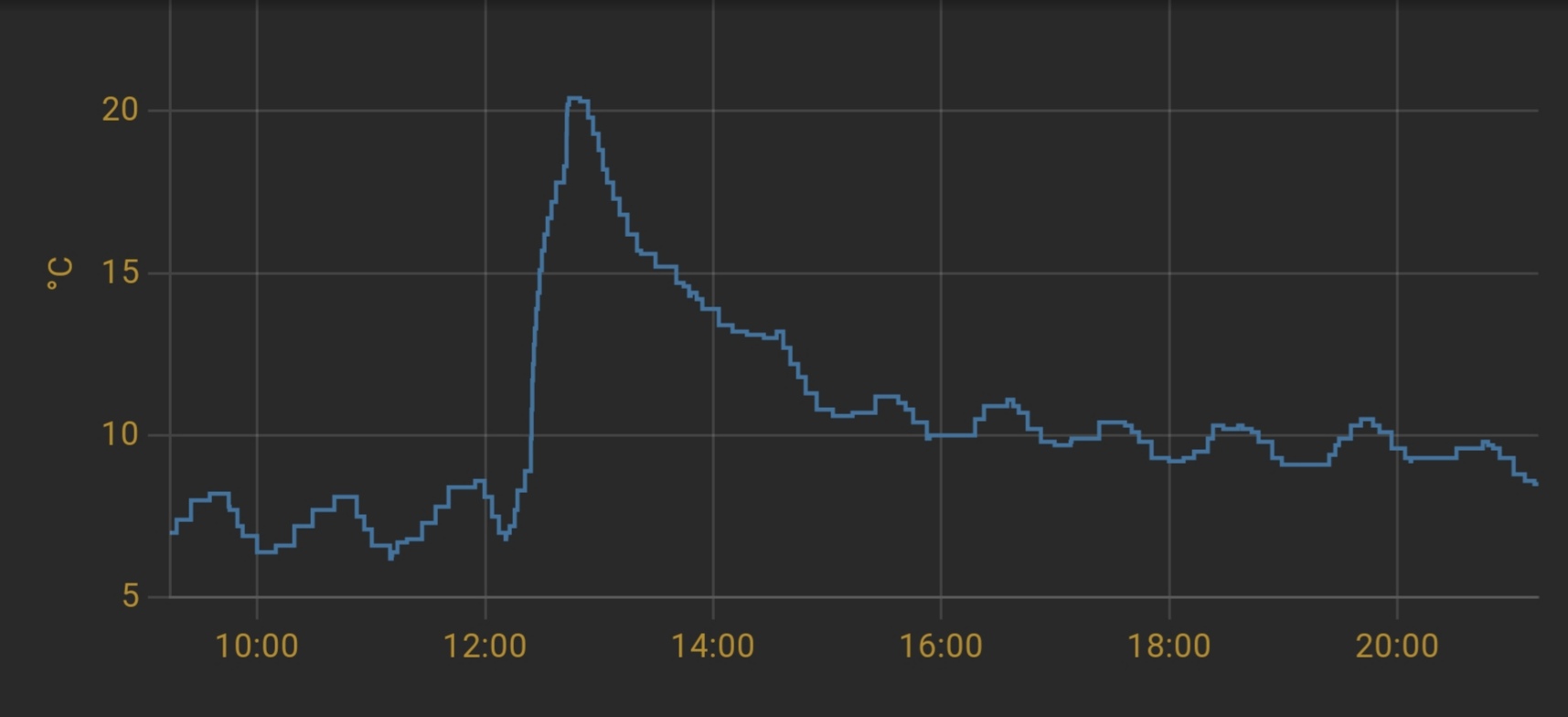

gut: möglichst schnelle/häufige Messung/Datenübertragung. Gegenbeispiel: die HUE Bewegungsmelder senden auch die Temperatur, das aber nur "sehr selten" (unbrauchbar z.B. für Lüftungserkennung, weil viele zu seltene Messung um die Steigung zu ermitteln).
