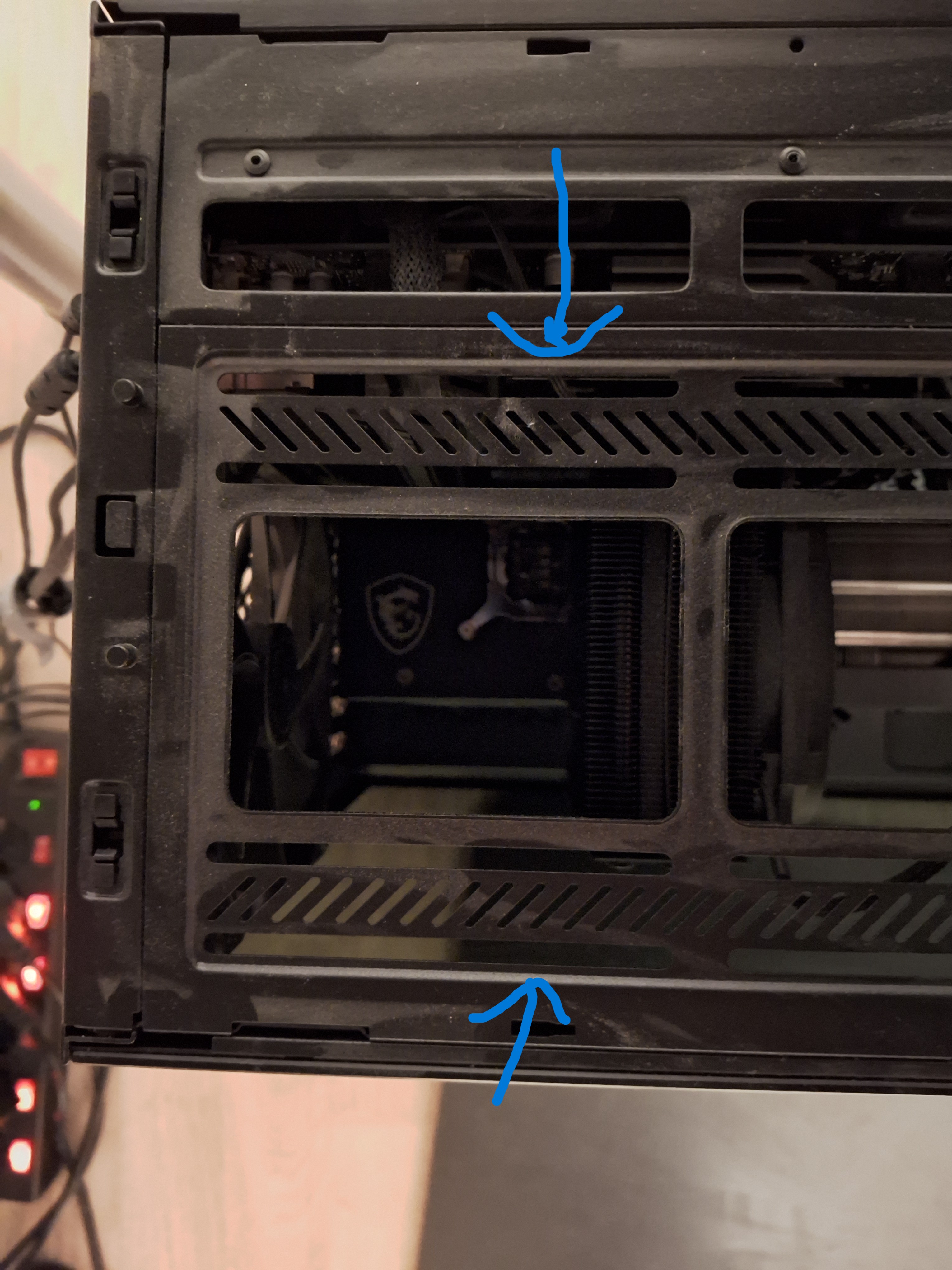

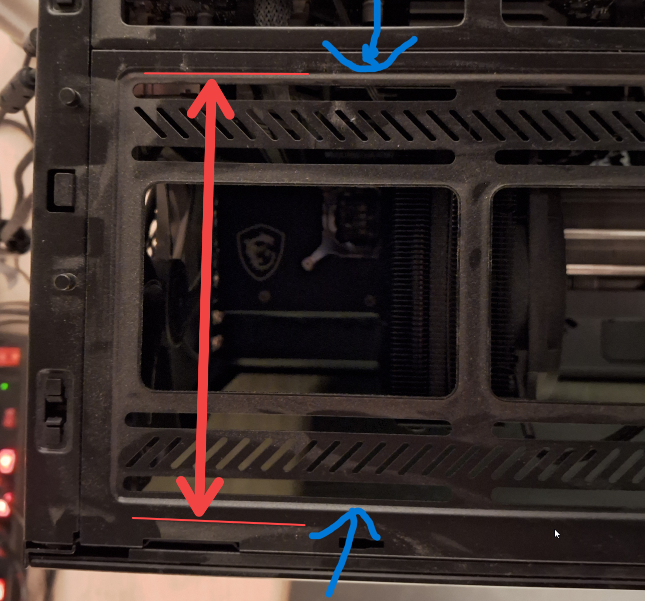

ich habe jetzt mal mein Oberdeck und den darunter liegenden Staubschutzfilter abgemacht
Die Lüfter sollte ich an den Markierten stellen anschrauben? Das wäre ein Abstand von 13 cm --passen die 140er Noctua wirklich daran?
Wenn das nicht passen sollte, dann hat der Hersteller deines Gehäuses einen großen Fehler gemacht. :D
Das wird daher schon passen.
Du misst auch den Abstand falsch, weil der Schlitz auf einer Seite nicht das Ende ist. Zudem ist ein Lüfter von außen bis zum anderen äußeren Ende 140 mm breit und die Schraublöcher sitzen ja weiter drin.

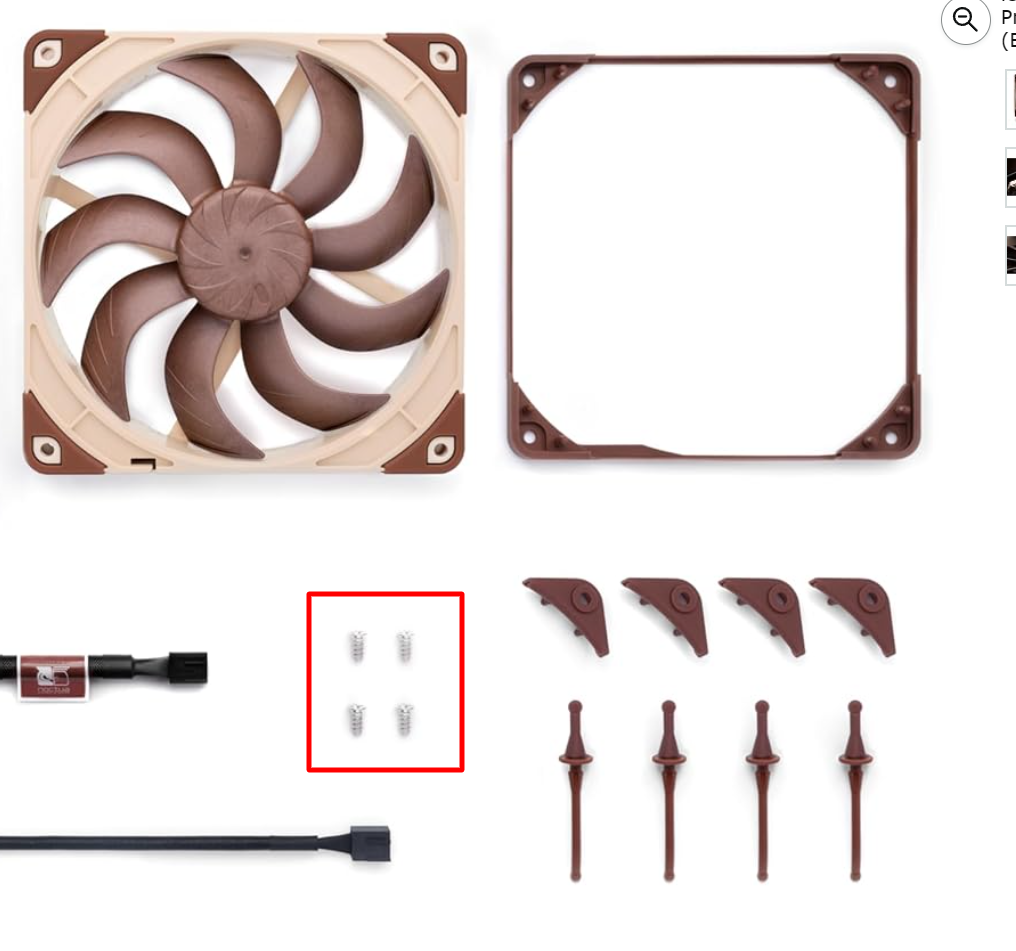

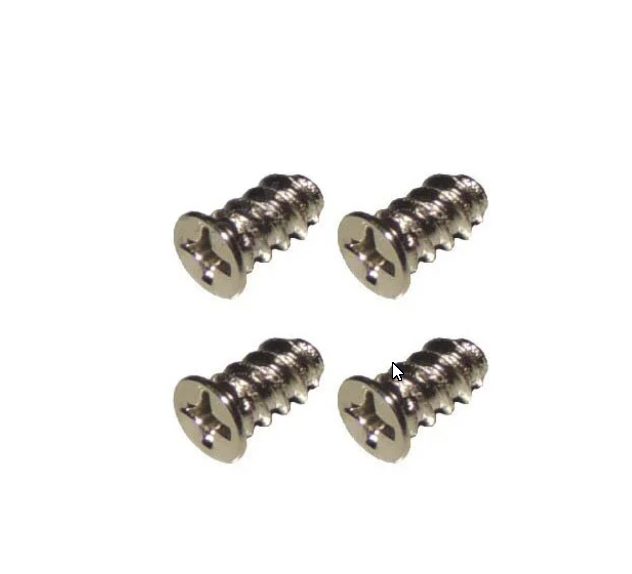

Die Schrauben, die im Lieferumfang dabei sind, haben ein grobes Gewinde, was sich beim Einschrauben in das Loch des Lüfters hinein scheidet.

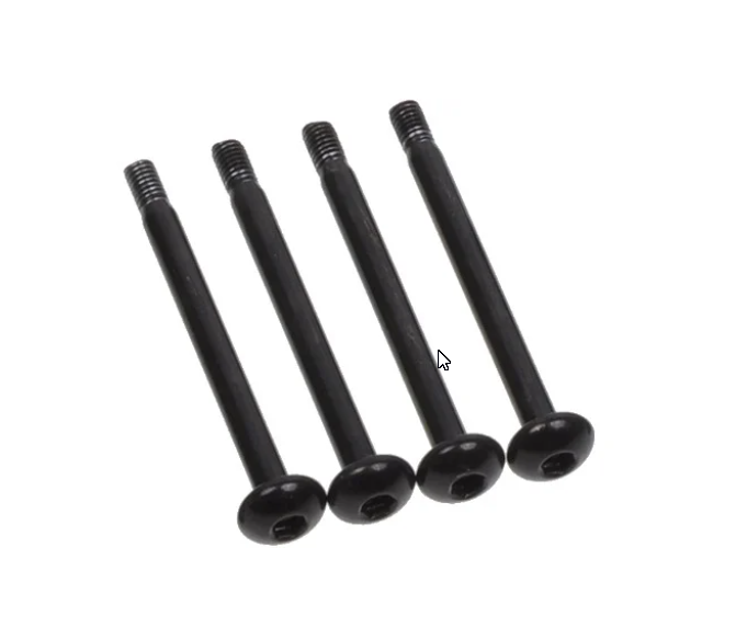

In diesen Schlitz am Gehäuse lassen sie sich nicht einschrauben, weil der Spalt dazu etwas großer als das Gewindeteil der Schraube ist. Daher lassen sich diese Schrauben nur von oben durch das Gehäuse, in die darunter liegenden Schraublöcher des Lüfters einschrauben.
Amiga500 schrieb:
In Videos schaut es so aus als ob die Schrauben von unten durch die Schraubenschlitze bis oben ans Deck angebracht sind !?

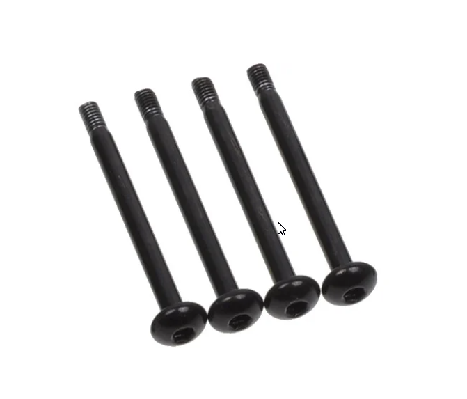

In diesem Fall sitzt darüber ein Radiator und dann werden lange Schrauben mit einem feineren Gewinde verwendet und das Gewindeloch sitzt dann im Radiator. So werden die Schrauben komplett durch das Loch am Lüfter durchgezogen und im Radiator verschraubt. Es gibt auch Gehäuse, die solch eine Gewinde als Bohrloch (Trift bei dir nicht zu!) besitzen und dann ist die Montage identisch, wie mit einem Radiator.
Es handelt sich hierbei aber um ganz andere Schrauben, was entweder dem Gehäuse beiliegt oder dem Radiator. In deinem Fall geht es aber nicht, weil die einzige Position, wo sich diese Schrauben festziehen lassen, das Loch im Lüfter ist.

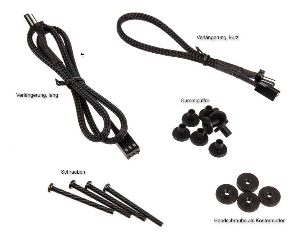

Für den Fall, dass die Lüfter als Gehäuselüfter verbaut werden, liegen im Lieferumfang lange Schrauben, wie mit einem Radiator bei und als Gegenstück sind dann noch Handschrauben als Kontermutter mit dabei. Zudem sind noch vier Gummipuffer mit dabei, die zuvor in jedes Loch am Lüfter durchgesteckt werden. So lassen sich diese Schrauben zum Beispiel mit einem Schlitz wie in deinem Fall auch von unten durch den Lüfter nach oben durchstecken und von oben als Gegenstück mit der Handschraube festziehen.

Die vier Antivibrationspins sind nur optimal statt der Schrauben mit dabei und sind nur für runde Bohrlöcher geeignet. Daher verwende diese nicht.

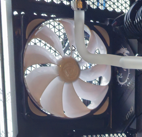

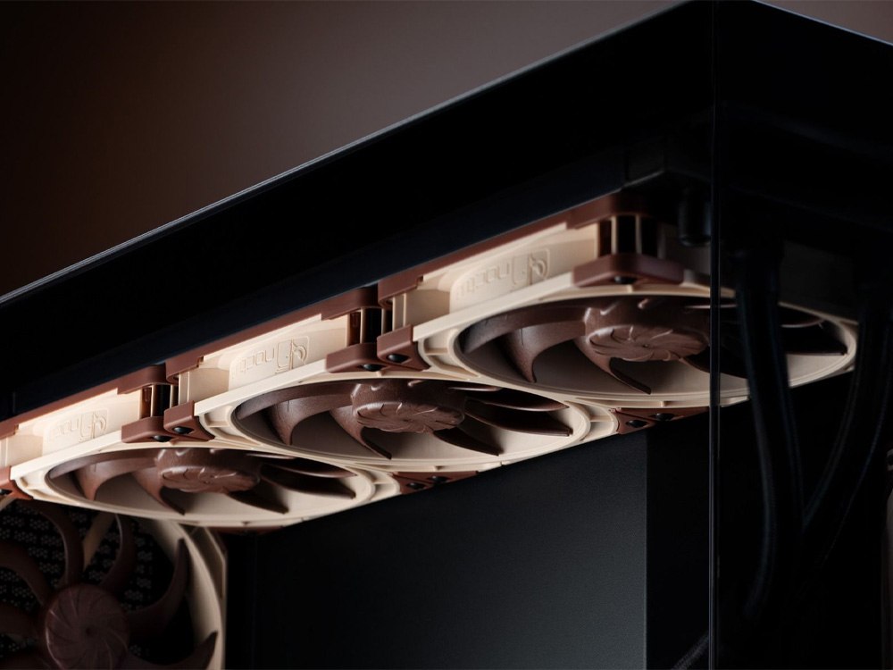

Ich habe mir jetzt nochmal ein Foto von den Noctua im Deck angeschaut. Ich glaube das sind keine Schrauben sondern schwarze Noppen die die Schraubenlöcher verdecken ?
Sind die dabei in der Packung?
Da sitzt ein Radiator darüber und dann befindet sich das Gewinde im Radiator. Dadurch werden ganz andere Schrauben verwendet.
Der Radiator selbst, wird mit denselben Schrauben von oben mit verschraubt. Nur sind die oberen Schrauben etwas kürzer. Solche Schrauben kannst du aber ohne Radiator nicht verwenden!!!!
Du hast diese Schrauben.
Diese Schrauben schneiden sich ihr eigenes Gewinde im Kunststoff des Lüfters.
Vielleicht kennst du Holz oder Blechschrauben, die funktionieren mit demselben System und dann gibt es auch Schrauben mit einem feinen Gewinde, die bekommst du nicht in Holz oder Blech hineingeschraubt und benötigen dazu das Gegenstück, mit einem Gewinde.

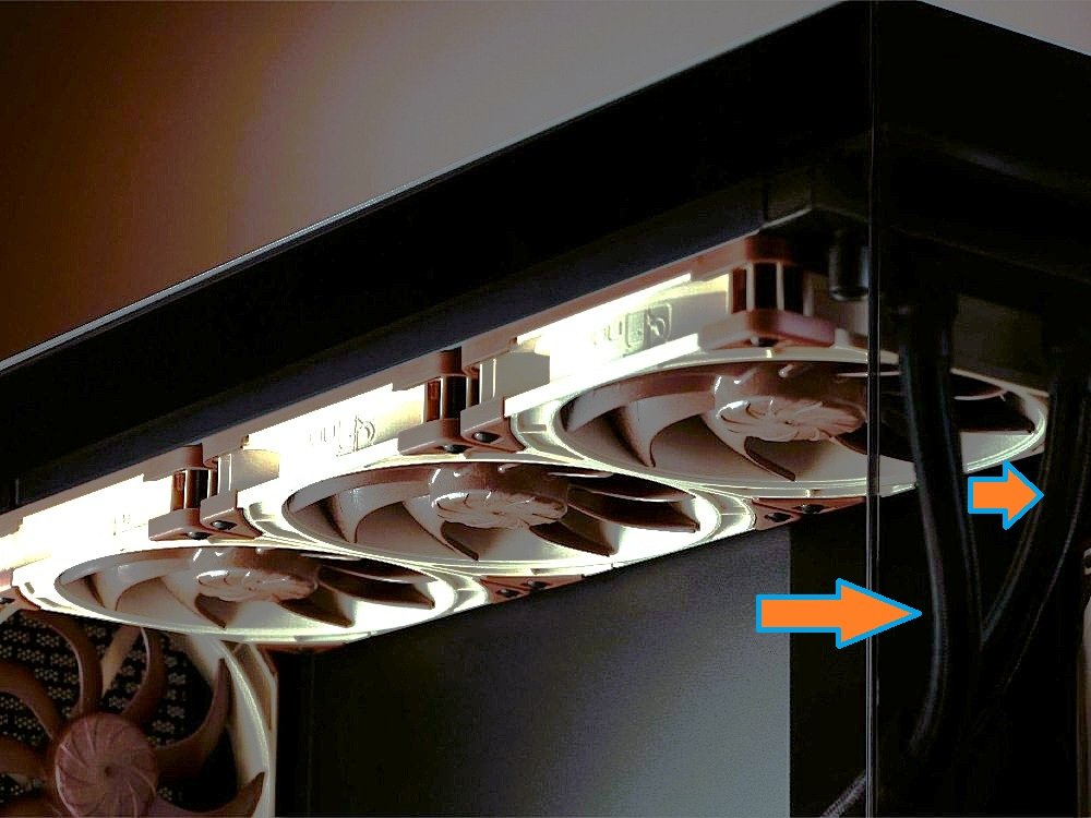

LiniXXus schrieb:
Da sitzt ein Radiator darunter und dann befindet sich das Gewinde im Radiator. Dadurch werden ganz andere Schrauben verwendet.
Ich sehe das nicht nur an den Schraubenkopf auf dem Bild, sondern auch an dem Schlauch, der herunterführt.
(Das Bild habe ich etwas nachbearbeitet, damit die zwei Schläuche besser sichtbar sind.)
Reaktionen: Amiga500
