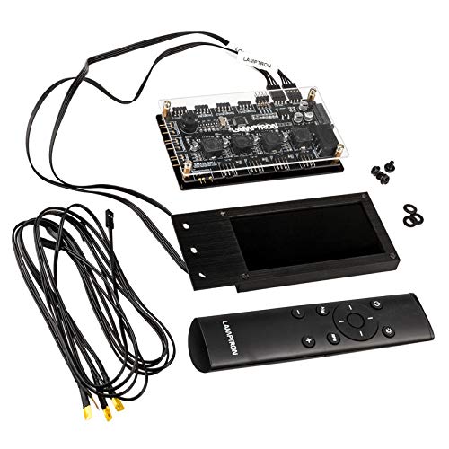

Aber egal. Es handelt sich explizit um diese Fühler:

Die sind schon angeklebt und nicht freihängend. Versuchsweise habe ich einen Fühler unter die Backplate meiner Sapphire Vega 56 Pulse gepappt, wo sie, nachvollziehbar, sogar bessere Werte ausliest. Wahrscheinlich weil ich den Fühler dort platzieren konnte, wo sich der heißeste Punkt befindet. Bei der GPU geh ich mal davon aus, dass der original verbaute Fühler direkt am Main-Chip sitzt? Deshalb auch die höheren Werte, da am Main-Chip ja nicht zwangsläufig die höchste Temperatur gemessen wird. Ob das speziell nur für die Vega 56 Pulse so ist, kann ich nicht sagen.
Beim Mosfet konnte ich ähnlich gute Werte erreichen, da die Heatplate an dieser Stelle ein "drunter klemmen" erlaubt. Dort musste ich also nichts fest kleben. Allerdings gilt das nicht für RAM, PCH, SSD's, PSU's und die CPU. Ich konnte zwar mittels handführung an allen einen guten Punkt ermitteln, dort befinden sich aber keine Stellen zum Ankleben, bzw. ich denke bei der großen Hitze wird der Kleber am Klebeband irgendwann die Grätsche machen und der Fühler sich wieder ablösen.
Außerdem hatte ich wie bereits erwähnt, wegen eventueller Leitfähigkeit des Klebebands bzw. der Fühler, da man ja als Nicht-Physiker/Chemiker weiß, wie die Materialien sich unter Hitzeeinfluss verhalten, dass ich dort Bedenken wegen eventueller Schäden habe. Das Plastik an den Fühlern ist wirklich sehr dünn. Wie viel Temperatur der Kunststoff aushält kann ich nicht sagen. Such mal im Netz nach Materialbestimmung von PC-Fühlern...;)
Was ist denn mit "Fühler der CPU sitzt an der CPU" genau gemeint? Direkt in die CPU eingelassen. Chipseitig, oder Mainboardseitig? Nur in der Nähe des Chips auf dem Mainboard...wo genau ist "im Chip". Unterschiede in der Temperatur, und somit aussagekräftige Werte, erzielt man ganz schnell, in dem man die Fühler direkt anlegt, anstatt sie einfach nur frei in der Luft, eventuell über der Hitzequelle, schweben zu lassen. So check your facts!
Das mit der PSU hört sich sinnvoll an. Ein klares: "leg den Fühler auf gar keinen Fall an irgendwelche stromführenden Komponenten an", wäre hilfreicher, als Vermutungen, weil die eigenen praktischen Erfahrungen nicht vorhanden sind. Wenn man Ahnung von der Materie hat, dann sollte man sein Wissen über Detailfragen veräußern, oder einfach die Klappe halten, sonst schießt man sich eventuell in den eigenen Fuß.

Da muss man noch meinen speziellen Bedarf in Betracht ziehen. Ich will per Lamptron Fühler ausmessen, um meine Lüfterkurve in OverdriveNTool, noch sensibler justieren zu können. Und die 3°C Mehrwert stellen für mich einen willkommenen Puffer zum Realwert dar. Da der Lüfter an der GPU dann noch schneller anschlägt.
Einmal messen und wissen das es 2-3 Grad sind ... und die Lüfterkurve dahingehend um 2-3 Grad verbessert nach unten = gleiches Ergebniss. Da muss ich nicht dauerhaft mit einem anderen Messgerät messen wenn ich den Delta Wert kenne.
Weiterhin wie genau sind denn die einzelnene Temperatur Fühler ?
Lamptron redet von 1% Genauigkeit aber nur beim 900mm Kabel wird beim 700er gleich sein
... die Frage ist dabei über welchen Messbereich ?
-50 bis + 150 Grad ? = 2 Grad sind normale Abweichung... was für ein normales PT 100 in der billigen Preisklasse normal ist. Auch die Wiederstandsthermometer im Bereich von -40 bis 150 Grad haben 1 % Abweichung.
