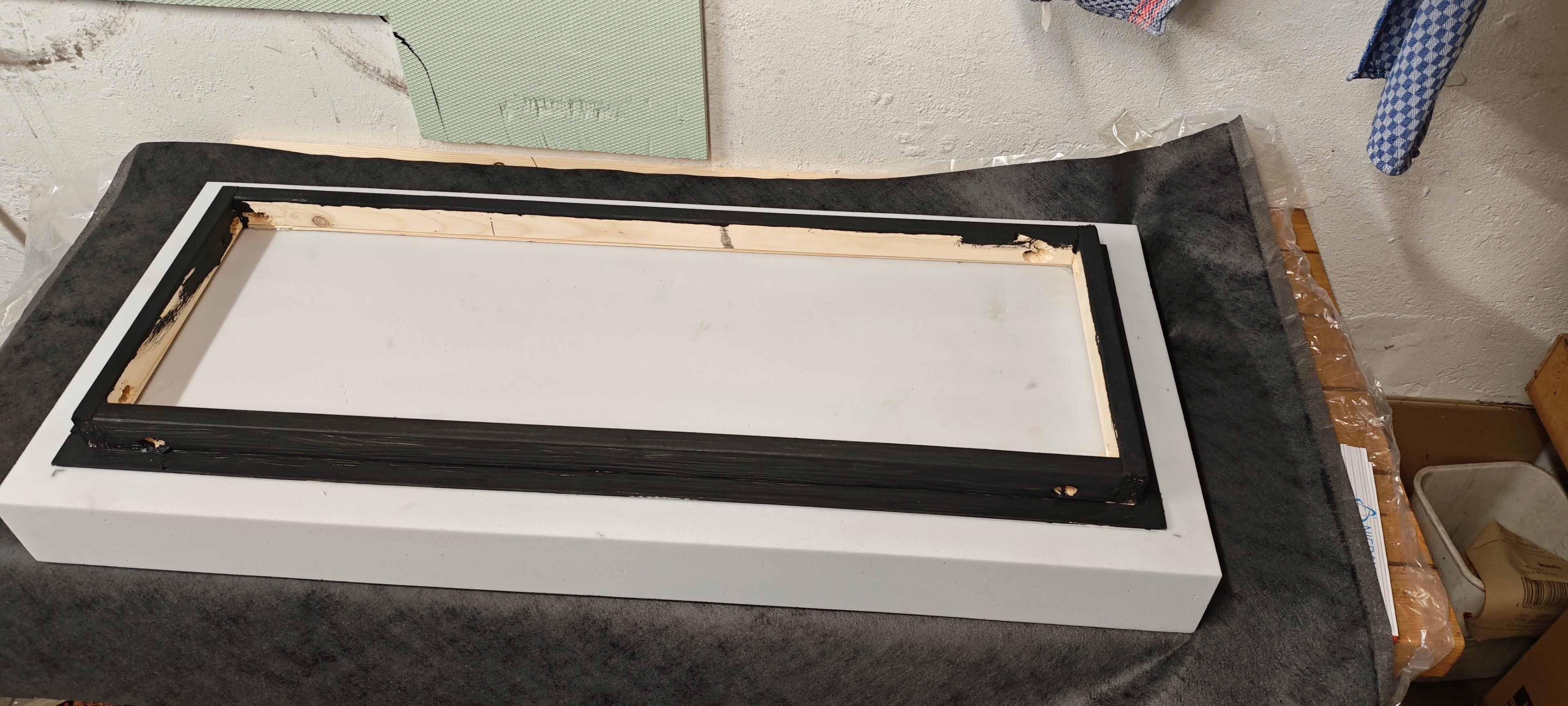

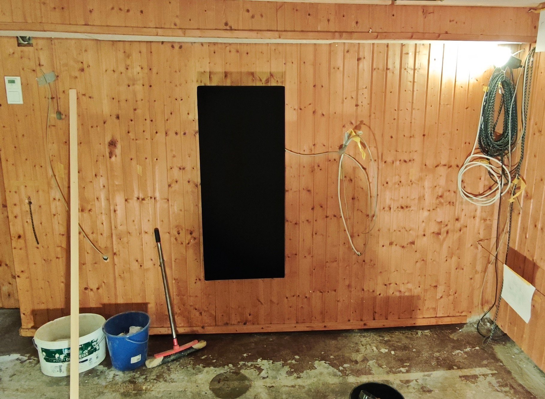

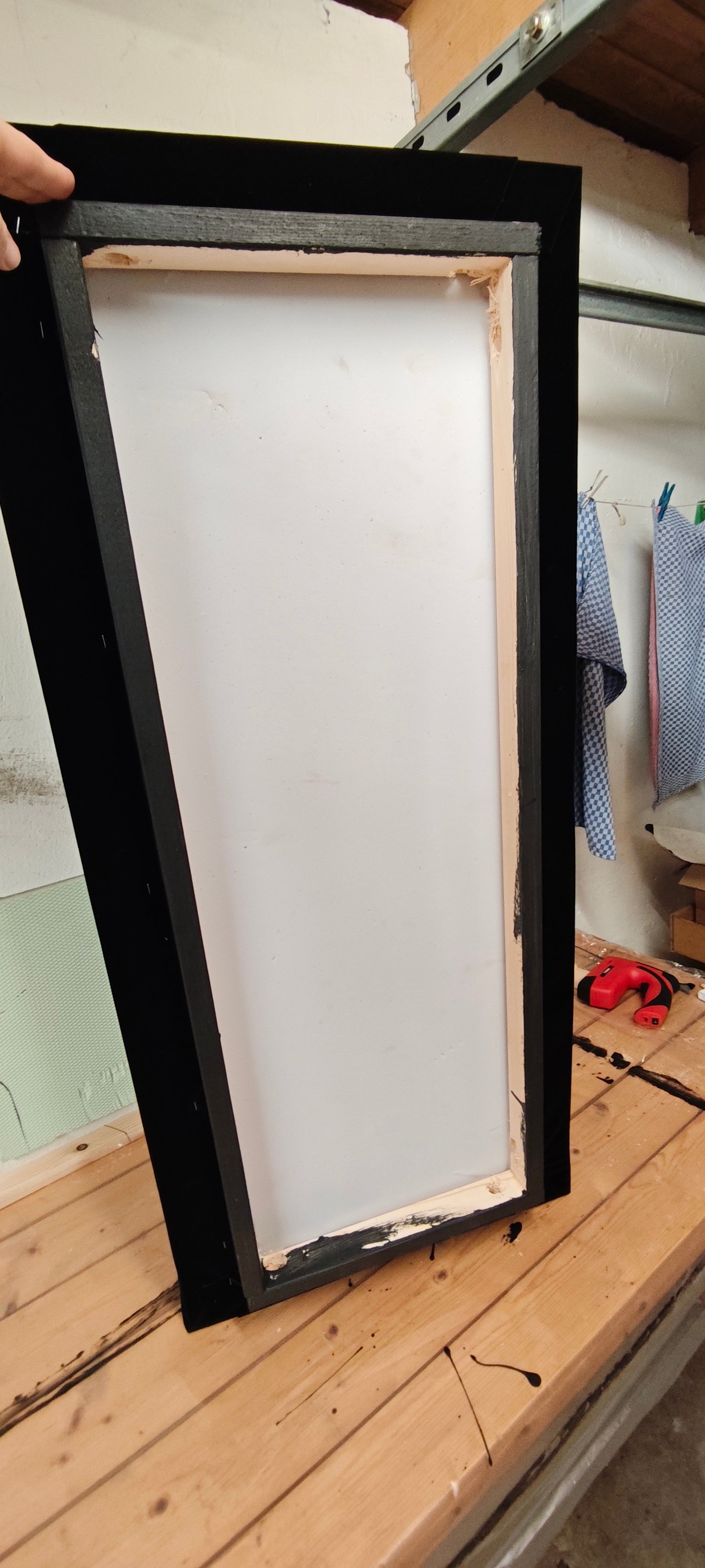

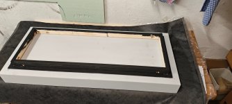

Basotect funktioniert natürlich viel besser als Stoff. und das woanders, als bei der BASF Tochter, die den Vertrieb an privat übernimmt, zu kaufen macht wenig Sinn, weil günstiger sind die anderen normalerweise nicht.
also https://www.foamtnc.com/shop/basotect_g/
mindestens 5cm dick, besser 10. Wiegt fast garnix, lässt sich also leicht montieren, ohne dass es permanente Spuren hinterlässt, wenn man es nicht verstecken kann, kann man einfach hinten holzleisten draufmontieren und dann mit Stoff bespannen.
Hier mein erstes Muster für den Heimkinobau
Das Zeug selbst ist Feuersicher, die bespannung aus meinem Beispiel natürlich nicht.
