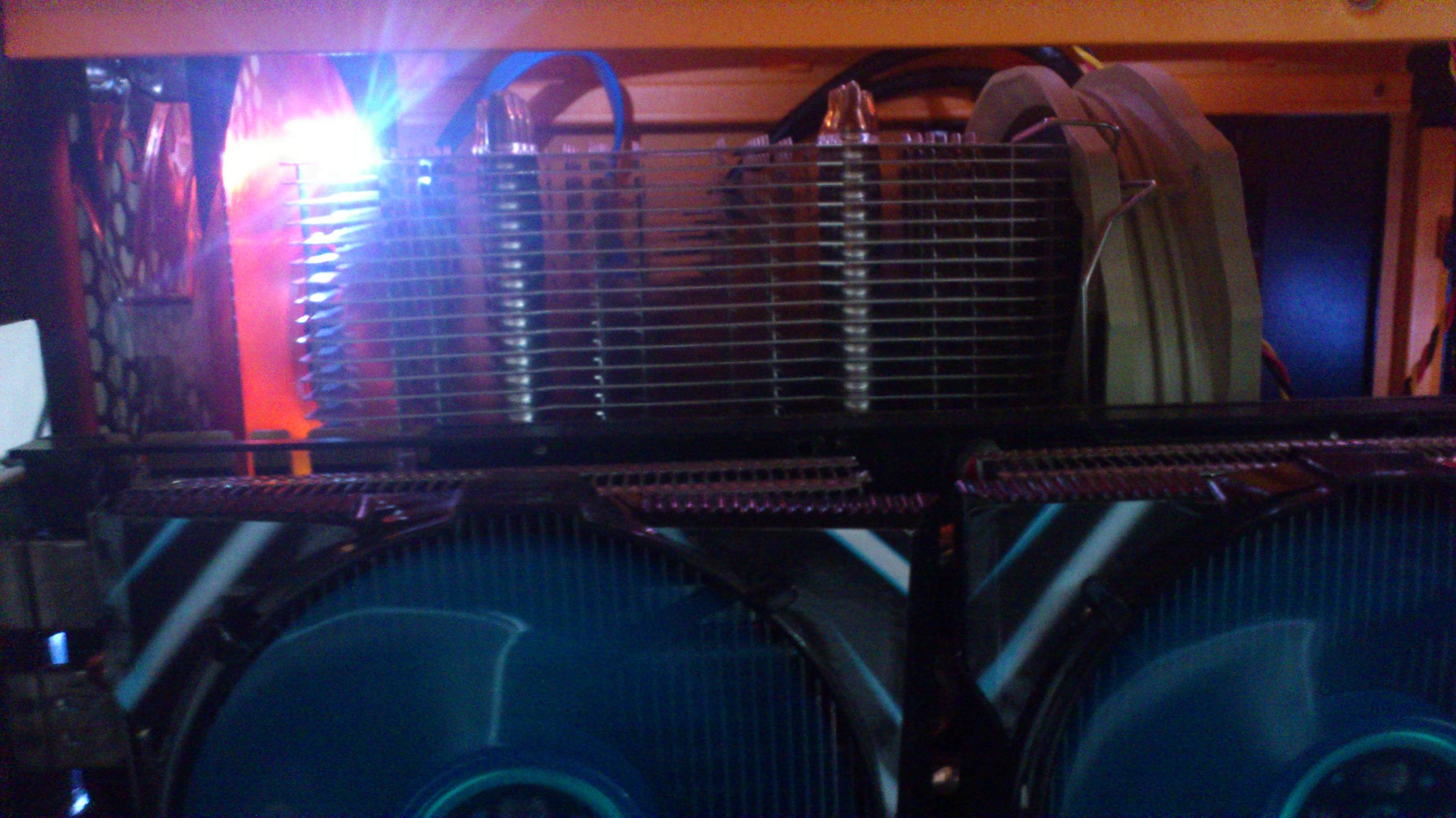

Da ist der Macho auf genau dem Gigabyte Board welches oben verlinkt wurde im Prodigy. Musste das Teil um 90 Grad drehen damit die Gpu reinpasst. So ist allerdings auch ein Semipassivbetrieb möglich da dahinter direkt ein Lüfter sitzt. Passt also rein ;) Achja, ist die 140mm Variante nicht 120

Zeigt der Lüfter des Macho Richtung Front des Gehäuses oder nach hinten?
Hab auf meiner Suche die drauf geachtet das alles im 10x10cm Bereich bleibt.
Das der Macho mit seiner Breite von 150mm und Länge von 129mm einfach mit ner Drehung rein passt hat mich überrascht.
Und alle wichtigen Steckplätze sind frei zugänglich?

Ich wusste nicht, dass man den Lüfter beim Macho auch seitlich verbauen kann...
Du drehst quasi den Macho um 90°, wie united ja gesagt hat, belässt aber den Lüfter über dem Ram...
Dass der dann trotzdem nicht über dem PCIe-Slot landet ist wahrscheinlich Millimeterarbeit :D

Genau, habe ihn um 90 Grad gedreht und den Lüfter dann seitlich montiert. Der Macho ist ja etwas "versetzt" aufgebaut. Die ich nenne sie mal ausladende Seite ist nun Richtung Außenwand versetzt. Da der hinter Lüfter wie man erkennen kann unmittelbar hinter dem Macho ist, kannst du dir den auch fast sparen. Ich bin ohne Lüfter nicht über 60 Grad bei meinem 2600k gekommen.
Und Platz zur grafikkarte ist genug. Als Ram habe ich normalen Corsair XMS 3 verwendet. Es passt alles super zusammen. Mittlerweile ist aber alles wieder unter Wasser gesetzt ;) 280 radi im Deckel und ein 480er extern :)

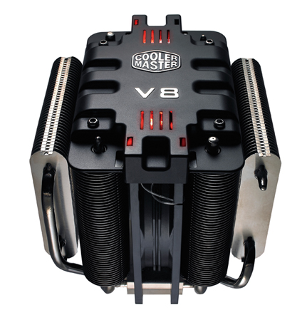

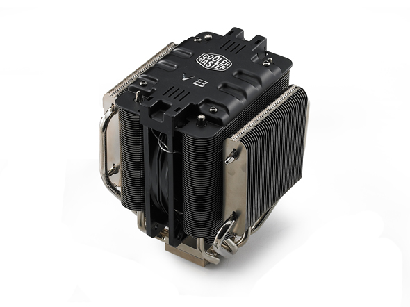

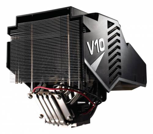

Hab hier noch zwei Prachtexemplare entdeckt, zumindest was die Optik angeht.Sehr geil m.M.n.
Preislich etwas weiter oben, aber anscheinend auch nicht mehr auffindbar.
Vielleicht war da mehr Schein als sein.
Gibt wohl auch noch nen V6, aber mir sind die Dinger auch noch nicht begegnet.
Wohl nicht lange aufm Markt überlebt oder zu teuer gewesen.
