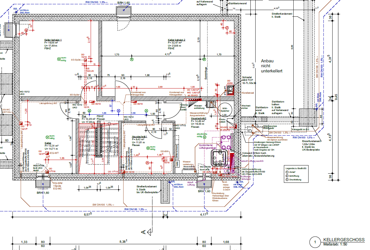

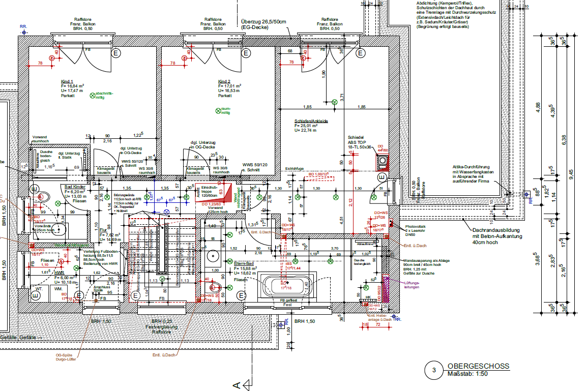

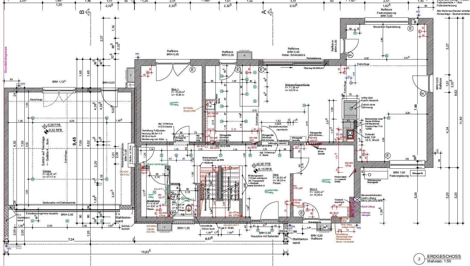

Im Anhang ist der Grundriss in dem die Position der APs (Position kann nicht mehr verändert werden) blau markiert ist.

PS: Im Nachgang ärgere ich mich über die Platzierung im KG, Nutzung wird hauptsächlich in den zwei beheizten Räumen sein, dazwischen ist allerdings eine 24er Wand (HLZ). Ich hoffe das klappt trotzdem mit dem AP...
