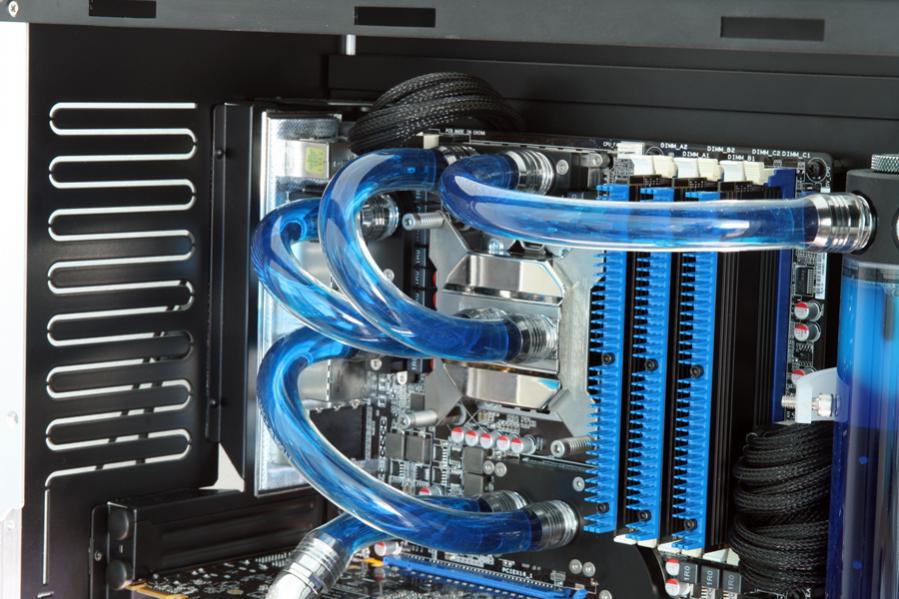

Im Anhang mal ein Bild. Es geht mir darum, dass die Farbe + Schlauch glasklar ist. Sowas hätte ich gerne in rot. Kann man dazu jeden xbeliebigen pvc Schlauch nehmen?

Bei dem Schlauch auf dem Bild (sieht mir stark nach supercopas blueboxx aus) wird es sich um Tygon handeln. Dazu - wie bereits oben geschrieben - AC DP Ultra.
Gruß
miko
