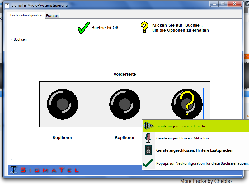

Habe ich ein Line IN eingang am Lapi ? (Siehe Bild)
PcFreakUser
Jan. 2011
924
Ich brauche ein Line IN eingang aber bevor ich mir so eine Sound box für 20€ bei ebay kaufe.. frage ich mich eig. hab ich villt. so ein eingang (ich habe nähmlich 3 sound eingänge,aber wieso 2 Kopfhörer eingägen=)
Also habe ich ein eingan wenn nein...dann...kann ich so ein kleinen USB *Stick* kaufen wo so ein Line In dran ist ?
BILD :
Also das ist ein DELL XPS 15
Also der Rechte ?
P.s also muss ich dran mein DJ Controller einstecken..?
Also ich möchte mit meiner DJ Console Streamen.. und muss also den Controller irgend wie an den Pc einbinden.. damit ich dann mit einem Programm senden kann... (per USB geht so was nicht)

Hallo
Das stimmt schon, der Mic-Eingang wird immer verstärkt. Das Signal kann bei nem Amateur schnell übersteuern. Daher ist der Line-in schon besser.
Aber:
Ich habe auch einen Dell XPS (1330). Da sind auch nur 3 (2x KH; 1x Mic) Buchsen. Sobald man jedoch was an den Mic-Eingang anschliesst, kann man die Buchse konfigurieren.So kann zwischen Line-in, Micro etc. gewählt werden.
Ich denke das geht bei allen moderneren Notebooks ähnlich zu und her.
Es sollte also kein Problem sein.
