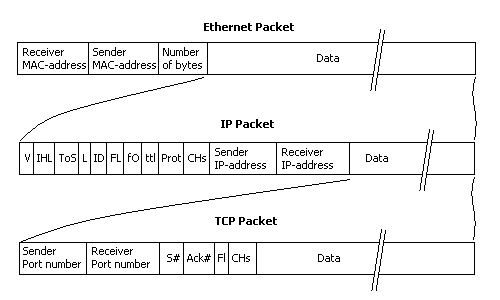

nur mal so zum veranschaulichen, übrigens auch für deinen Mathelehrer, wie ein Paket im Internet aussieht:
soviel auch zum Thema, die MAC spielt keine rolle bei der Internetkommunikation ... denn ohne diese könnten die Pakete gar nicht zwischen den einzelnen Stationen hin und her geschickt werden.
