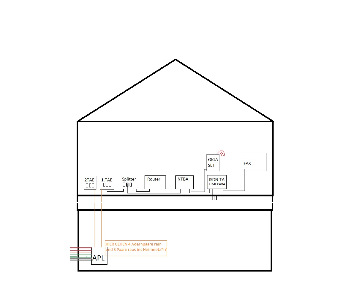

ich hab schon seit geraumer Zeit Probleme mit meinem Telekom C&S+ Universal/ISDN VDSL25 Anschluss.
Die Verbindung bricht mittlerweile ab ~17 Uhr bis 02 Uhr mehrfach ab und resyncd.
Davor liegt der SNR bei ~10-15dB und bricht dann vor dem Resync blitzschnell ein.
Das Problem ist schon seit ADSL2 existent, sodass schon 4 verschiedene Modems / Router am Anschluss hingen und ich die ausschließen kann (7170-> DLink 321 -> 7390 -> DrayTek 2750Vn).
Der Splitter worde ebenso schon mehrfach ausgetauscht.
Gibt es noch weitere potentielle Fehlerquellen in der Hausverkabelung?
Ich hab nämlich keine Lust später ein paar hundert Euro zahlen zu müssen, weil der Techniker den Fehler in der Hausverkabelung findet.
3 Adernpaare gehen ins Kabelrohr, obwohl ich mir ziemlich sicher bin, dass nur 2 TAEs installiert sind?!?
Ist doch nicht normal, oder?

Auf deiner Zeichnung von der Hausverkabelung sehe ich nur 2 Adernpaare die nach oben ins Haus gehen. Generell sehe ich aber erstmal keine logischen Fehler.
Und generell kann es dir egal sein was da für Kabel drin sind. Der APL ist Eigentum des Telefonnetzbetreibers (in der Regel Telekom). Den darfst du nicht mal aufmachen. Es kann gute Gründe geben das dort mehr Kabel hinein gehen. Reservern für die Zukunft z.B..
