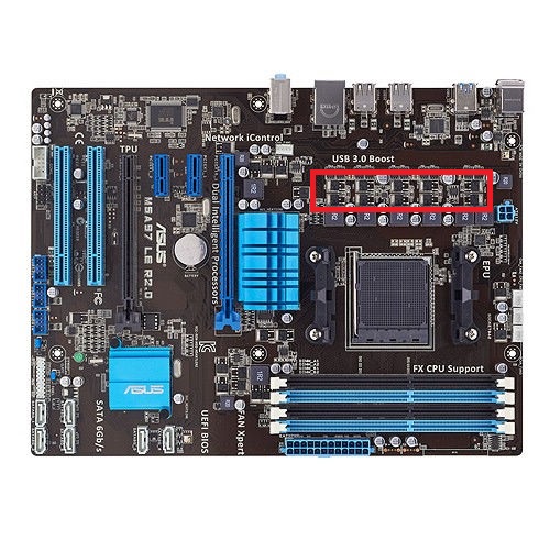

Das Board hat keinen Kühlkörper auf den Spannungswandlern.
Das könnte auch für die Abstürze verantwortlich sein.
Mal zum Test einen Lüfter auf die Spannungswandler blasen lassen und dann spielen.
Spannungswandler -> rotes Rechteck
