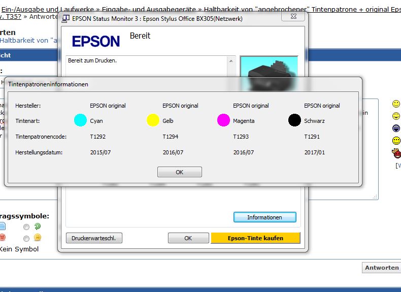

Ich habe ebenfalls einen Epson allerdings einen etwas älteren BX305FW. Der läuft seit 2010 gut mit Ersatz-Patronen. Die Druckerpatronen trocknen nicht aus im Drucker. Wenn man sie hinlegt halten die ca. 1,5 Jahre luftdicht verpackt. Das ist aber kein Austrocken-Problem, sondern ein Problem mit einer kleinen Battierie die das drin ist. Die verliert dann die Spannung und dann werden die Ersatz-Pratronen öfters nicht mehr erkannt. Man kann das Herstellungsdatum auch ansehen im Epson Status Monitor unter Info
