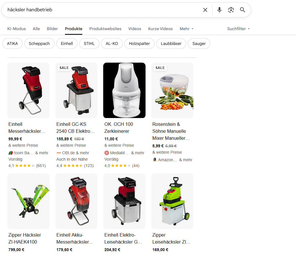

True Monkey schrieb:
Da ....anstatt nach Schredder einfach mal nach Häcksler googeln
und mal selbst nachgesehen, was an angezeigt wird?
Ja diese Obstmühle ist da auch dabei, aber mit Nylon kannst das vergessen. das ist nur für Obst geeignet.
Ansonsten bei Amazon selbst findest man unter Häcksler auch quasi nur die Gartengeräte mit Benzin oder Strom oder Küchengeräte.
Aber danke für den Vorschlag.

@True Monkey:
Das Ding mit seinem Plastik Haeckselwerk kommt wohl kaum mit Aesten klar.
Das duerfte schon mit Kunststoff nicht klarkommen. Ich kann mir kaum vorstellen, dass das sowas wie einen Security Blister klein bekommt.
Mein verlinktes Geraet war der zweite Google Suchtreffer nach "Manueller Haecksler"
EDIT: Halt nein, nicht ganz, der Google Treffer ging auf eine Produktliste, wo der dann aber drin war.
@True Monkey ich denke nicht dass der verlinkte hächsler mit Ästen zurecht kommt, wie im eingangspost geschrieben.
EDIT: Ranaya war schneller
