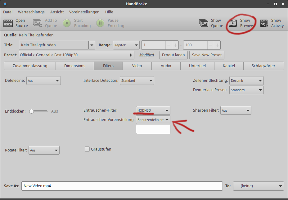

Und wenn das Bild Grain hat, gibt es diesen Filter:
Mit dem Preview dann kontrollieren, ob die Einstellung die gewünschte Wirkung zeigt.

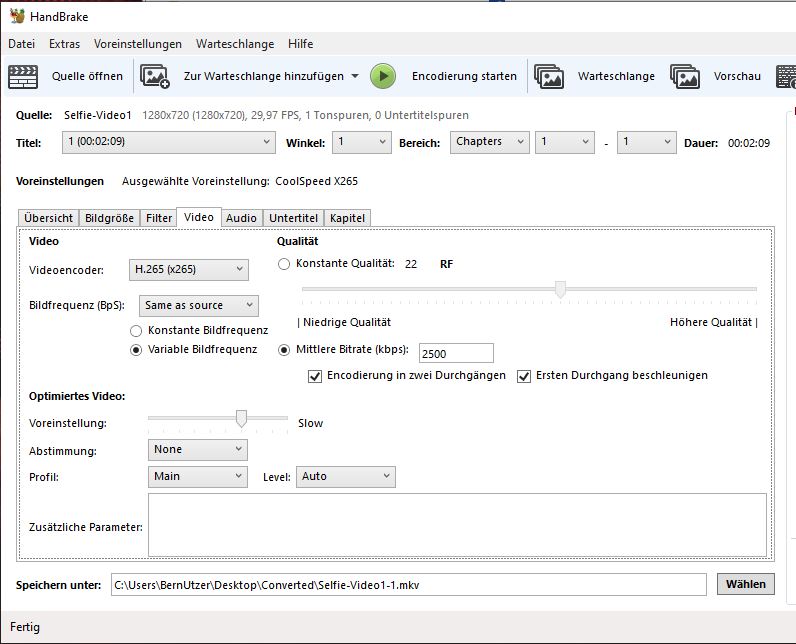

Hier sind meine Einstellungen:
Egal ob RF20 oder eine 2Pass Konvertierung, wichtig ist die Voreinstellung. Slow bietet meiner Meinung nach ein gutes Gleichgewicht aus Qualität und Performance.
Probier es doch mal aus. Viel Spass :)

Mit einer Bitrate von 2500 bis 3500, 2Pass und Voreinstellung slow machst Du bei H.265 nichts verkehrt.
