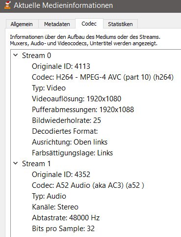

Die Kamera damals war schon eine HD-Videokamera, die Videos in 1920x1080 machte. Die Endung war zwar .mts, lt. VLC-Player sollen es H264 MPEG-4 AVC sein, sowie eine Bildwiederholrate von 25 haben.
Alle Videos sind nach meiner Meinung ungewöhnlich groß, sprich rund 2MB pro Sekunde (7,2GB/h). Daher hatte ich mir überlegt die Videos umzuwandeln.

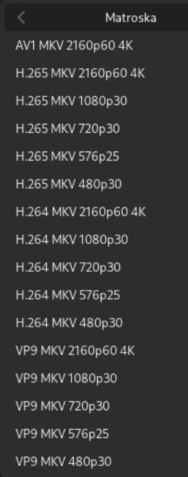

Lt. Handbrake habe ich folgende Möglichkeiten:
Meine erste Überlegung: 1080p, H264 oder H265. Lt. den Vorgaben haben die aber 30 Frames pro Sekunde (Bildwiederholrate?). Das würde sich ja beißen mit meinen Videos, die alle 25 pro Sekunde haben.

Falls Handbrake es nicht ohnehin schon automatisch einstellt, kannst du nach dem Laden eines Presets die Parameter auch einfach manuell anpassen.

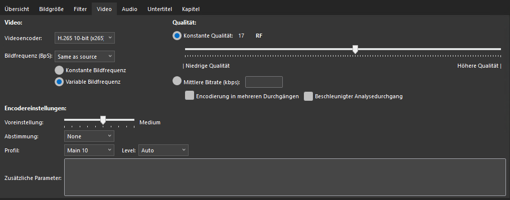

H256 und Frames "Same as Source".
Du kannst ein Preset auswählen und dann anpassen.
Besser aber du erstellst selber eine Voreinstellung, passt sie dann nochmal an, aktualisierst die Einstellungen (Voreinstellungen > Momentane Voreinstellungen aktualisieren) und dann werden auch alle Videos mit den Settings umgewandelt.
*CRF = kleinere Zahl bedeutet besser bzw näher am Original.

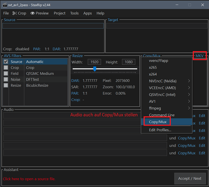

Kann @Scientist nur zustimmen, wenns nur um die .mts Container geht, würd ich mir das Konvertieren sparen und einfach in .mkv ummuxen. Müsste mit Handbrake auch gehen. Mit Staxrip stellst einfach den Videocodec auf Copy/Mux (Audio würde ich auch nur muxen).
