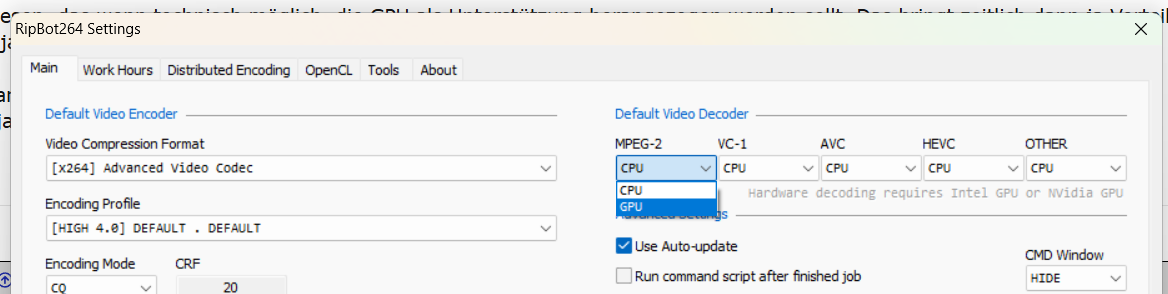

kann ich dir leider nicht sagen, da ich handbrake nie benutzt habe, sondern immer ripbot.:

aus spaß werde ich gleich mal einen Test mit einen kurzen video machen mit CPU (i5-9400F) und GPU (GTX 1660). Mal schauen ob sich bzl. Qualität zu meinem letzten Test was getan hat

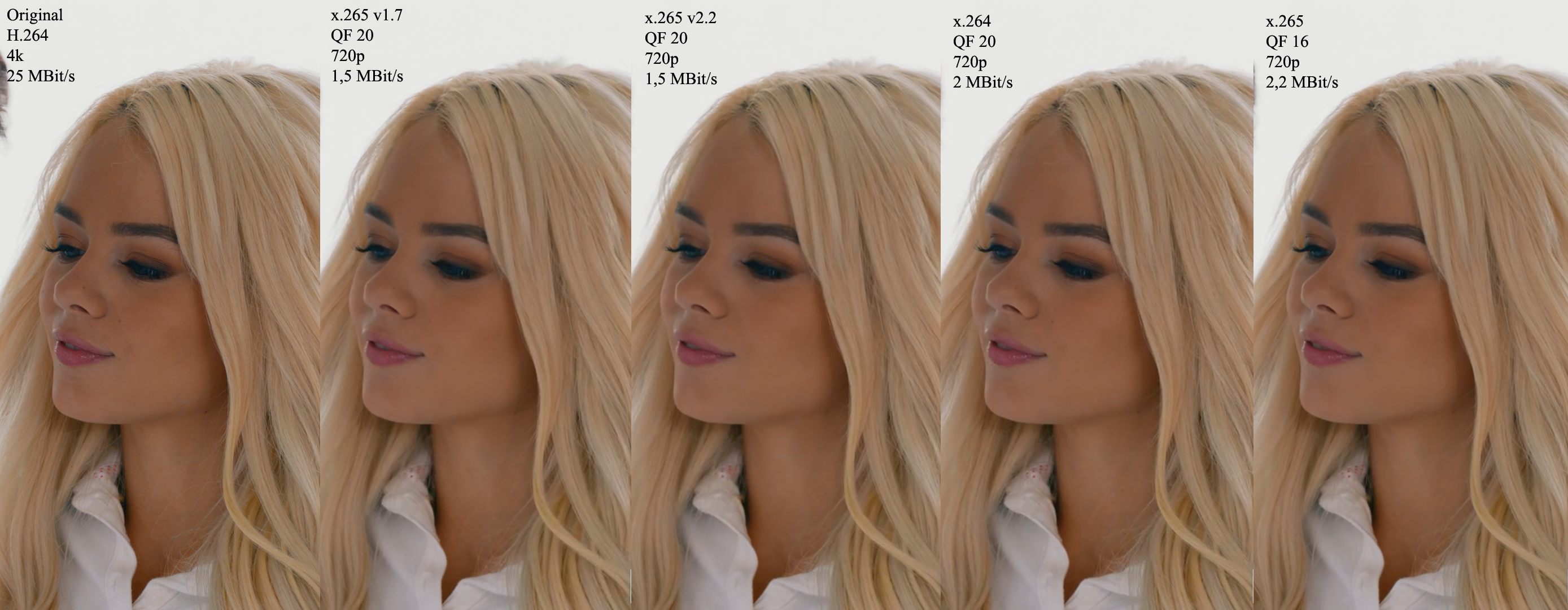

habichtfreak schrieb:
Nimm einen Film, lass es zweimal laufen (CPU/GPU) und mache ein vergleichbild.
Man muss dabei schon die verschiedenen Frametypen beachten und wissen, was man da vergleicht. Für einen aussagekräftigen Vergleich sollte man b-frames miteinander vergleichen. Einige Codecs arbeiten ohne b-frames, dort dann auf p-frames zurückgreifen.
Version 1.7 und 2.2 von x265? Die sind echt alt, damals war das starke Weichzeichnen echt ein Problem. x265 hat seine Vorteile bei sehr geringen Bitrates und gegenüber x264 natürlich auch bei Auflösungen >1080p
