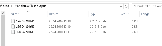

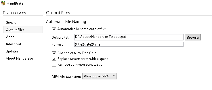

ich habe derzeit einen großen Bestand an Videodaten (Gaming-Captures), alles so 5-Minuten Clips, die ich gerne konvertiern und verkleinern möchte.
Habe dafür Handbrake ausgesucht, da ich damit über Nacht eine ganze queue voll mit Videos anlegen kann um die dann alle im batch zu konvertieren.
Nun zum Problem:
Wenn ich ein beliebiges Profile auswähle und die Kodierung starte, kommen immer nur leere Dateien bei raus.
Wenn ich die "Preview" Funktion nutze funktionierts, Datei wird geschrieben und korrekt wiedergegeben.
Hier das Log
Kann mir jemand helfen?

[13:30:24] + D:\Videos\Handbrake Test output\126.04.201613:29.mp4
