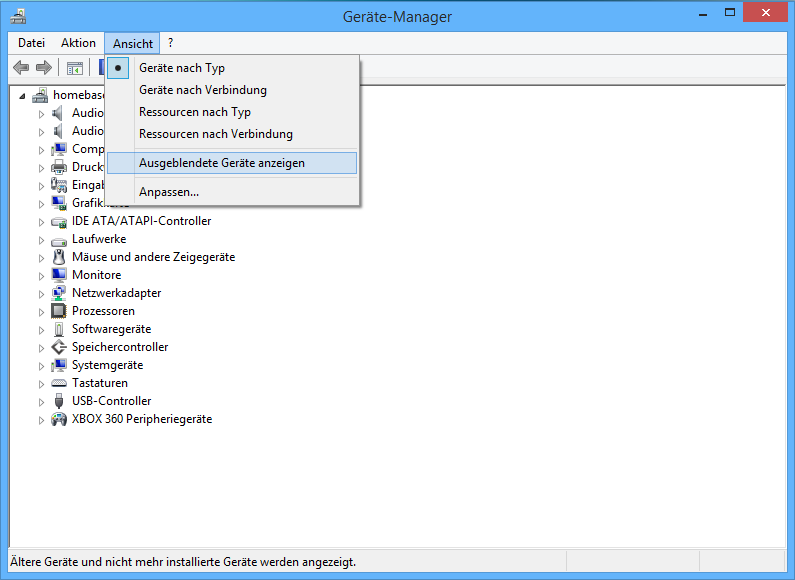

Alte Treiberleichen im Gerätemanager löschen.
Auf dem Gerät gegebenfalls USB Debugging aus und MTP (Speicher Einstellung) anschalten.
Neu eingesteckt sollte Windows den passenden Treiber installieren und ein Laufwerk öffnen.

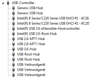

danke für die antwort.
welcher treiber mag es wohl sein?
habe keine lust mein DVD laufwerk oder ähnliches zu löschen ;-)
siehe bild.
danke!
siehe bild.
danke!
Handy Treiber müsste unter Laufwerke stehen nicht DVD unter Softwaregeräte würde ich dann auch noch mal kucken, normalerweise wenn ein Treiber nicht geht ist da immer ein gelbes häckchen.
