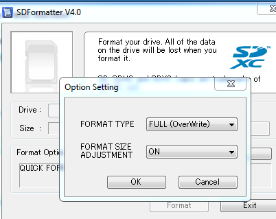

Mach einen Werksreset und lösch alle Daten per SD Formatter, Modus auf Overwrite auswählen das 2-3x und fertig.
Das wurde dann alles so oft überschrieben das ein Auslesen via Datenrettungssoftware viel zu aufwändig wäre als das es lich lohnen würde, wenn es überhaupt noch möglich ist ;)
