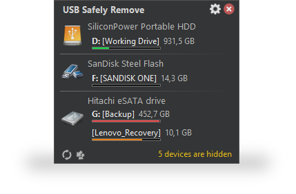

Hier bei mir wird eine Kombination von beidem (Name im Controller und Name des Volumes) angezeigt:
Den Namen des Volumes kann man ändern, den anderen nicht.
