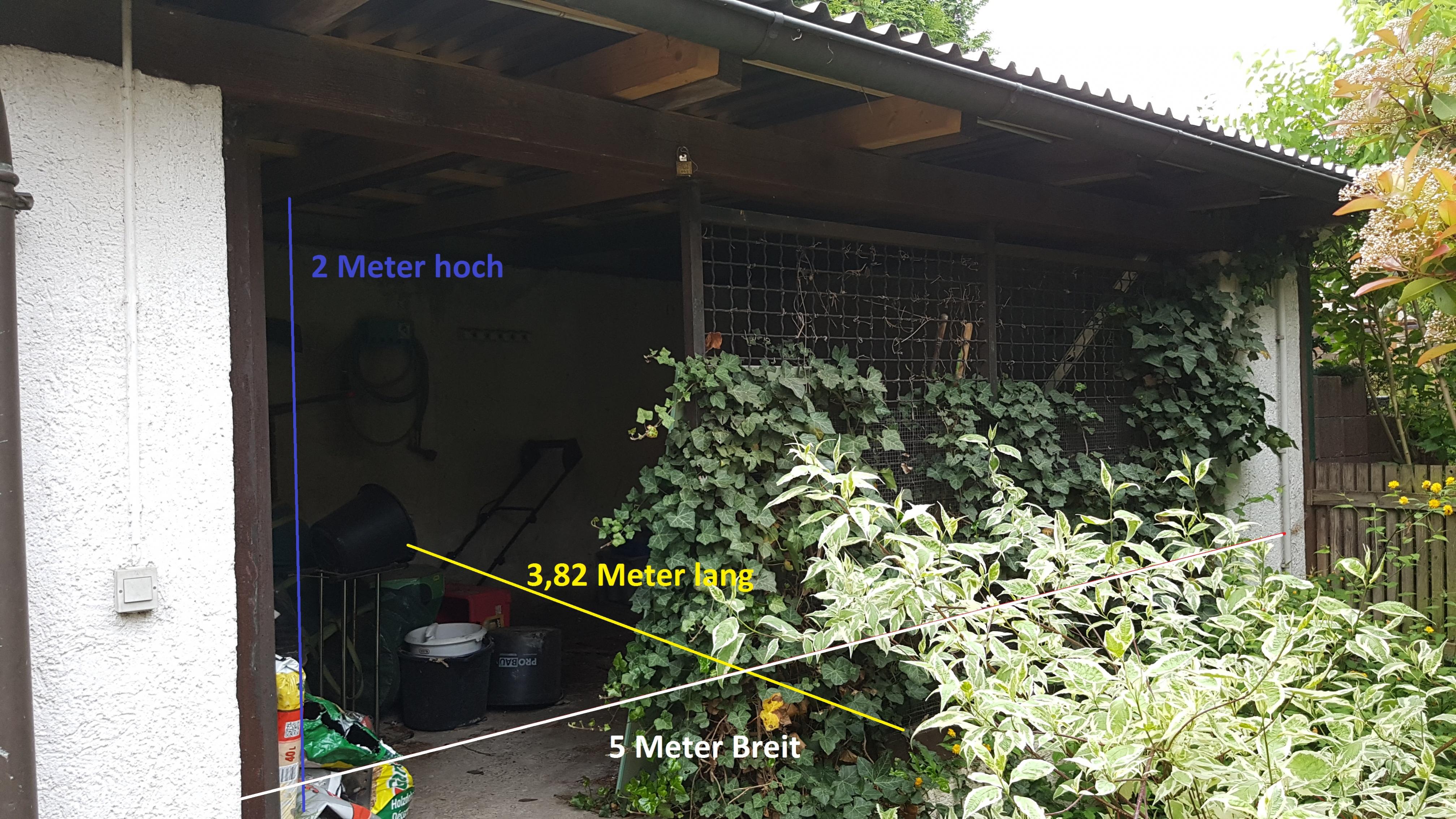

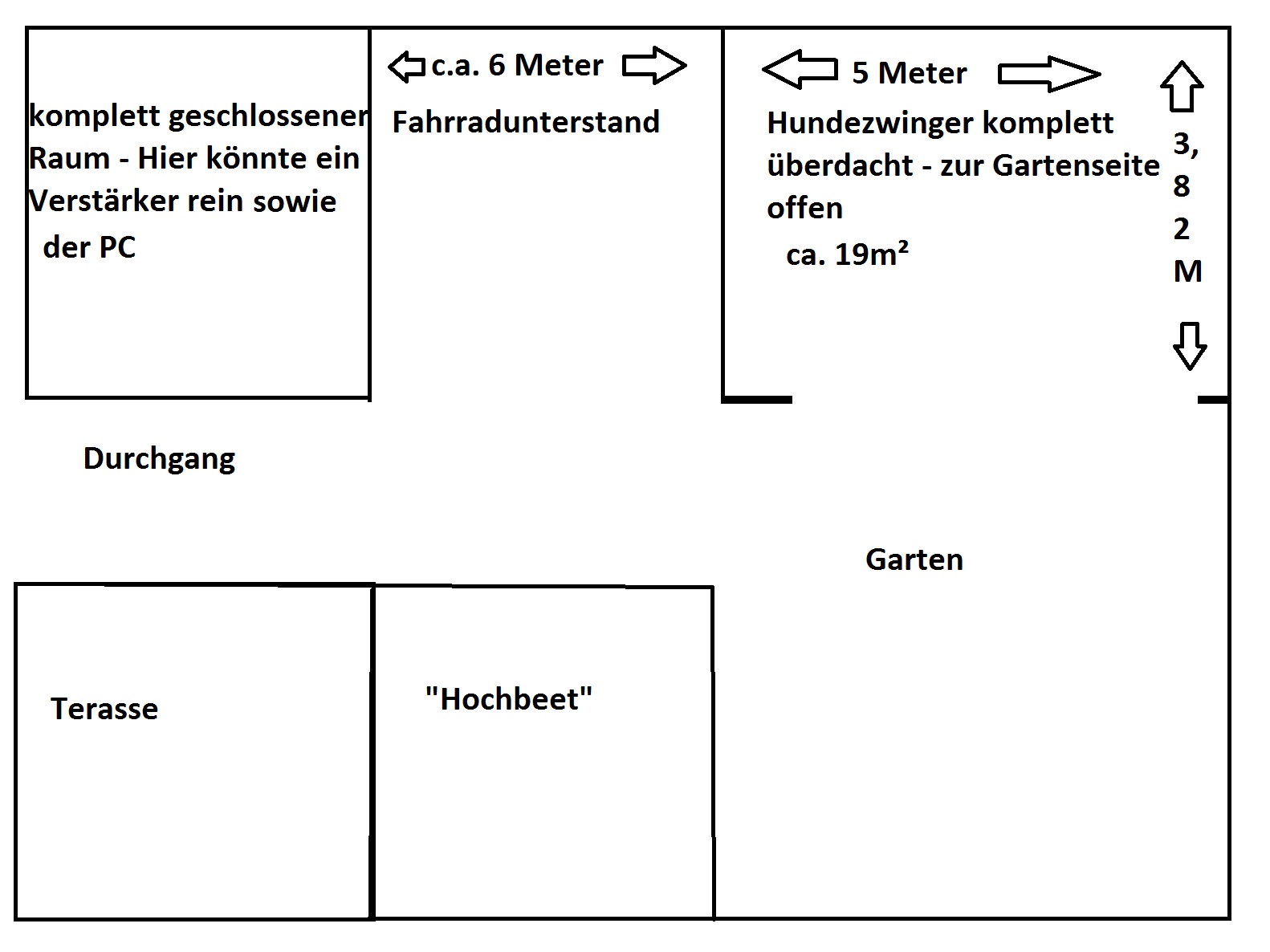

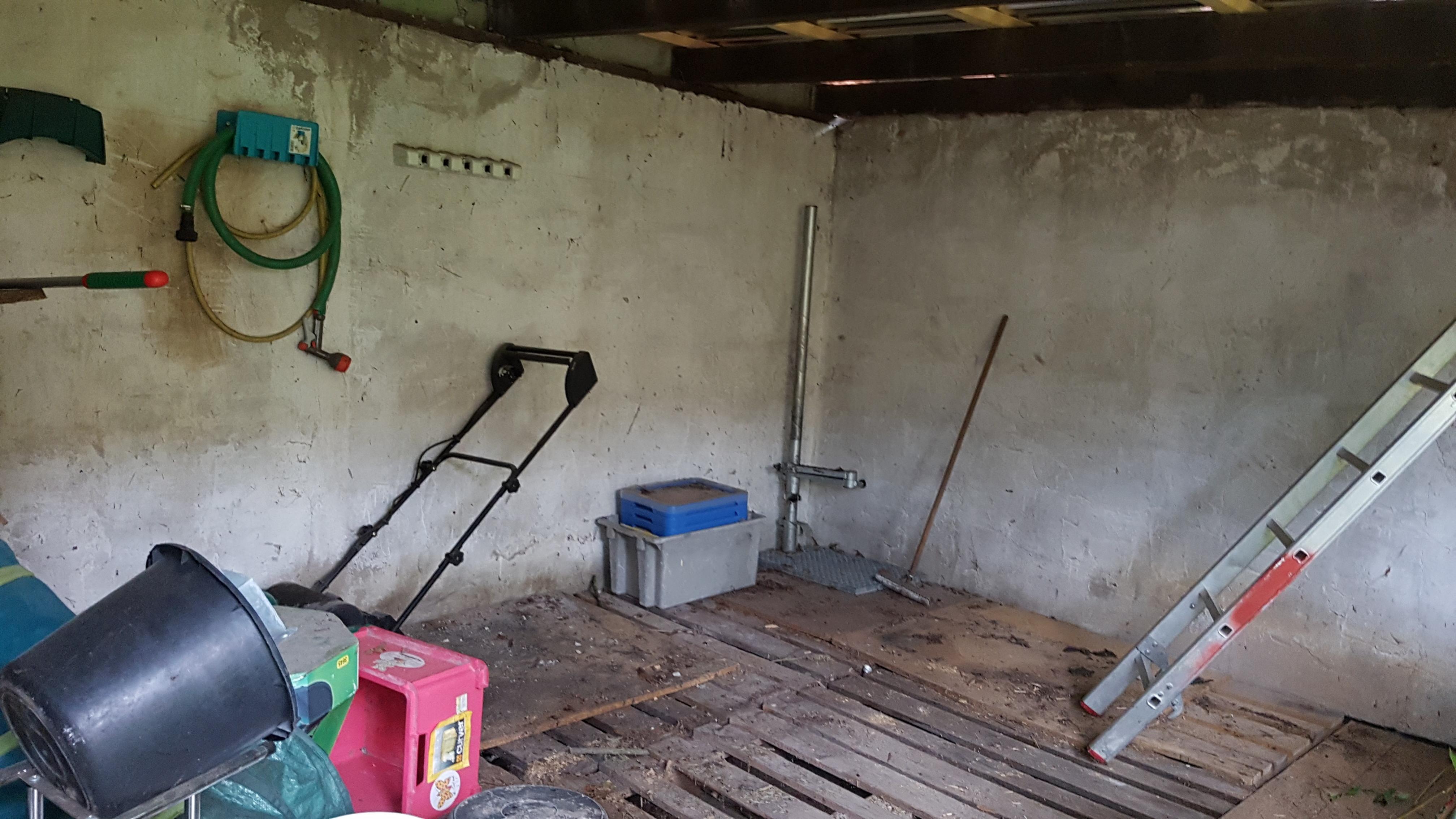

Ich habe mal zur Verständnis eine grobe Skizze erstellt und 2 Bilder vom "Zwinger" hinzugefügt. Auf den Bildern sieht es noch aus wie Kraut und Rüben... wird alles noch geändert... Sprich die Gitter vorne kommen weg und damit auch das Gestrüpp... Innen ggf. neu verputzt + Farbe... Regengeschützt ist es jedenfalls nur könnte eben Feuchtigkeit ein Problem verursachen... Klimatisch wohn ich in der Vorderpfalz / Rheinebene. Im Winter würde ich die Hardware sicher verstauen.. Da macht draussen sitzen eh kein Spass da der Zwinger durch die offene Front eher nicht beheizbar ist ;)
Ich habe vor, dass man bei gutem Wetter auch im Garten sitzen kann und auf der Wand hinten den Beamer drauf projeziert. Dann ist der Abstand schnell mal 10m oder mehr. Man sollte jedoch auch im unterdachten Bereich sitzen können.. dann wären es wie schon geschrieben maximal 2 bis 3 Meter Abstand.
Die Hardware wie Verstärker / PC könnte ich in einem komplett geschlossenen Raum (Teil der Garage) unterbringen. Dort wäre diese vor Feuchtigkeit geschützt... und bräuchte dann halt entsprechend lange Kabel (Schätzungsweise mind. 10Meter bis diese dort sind, wo sie hin müssen.... Hier wäre dann aber das Problem der "PC-Steuerung". Dies könnte ich vermutlich aber über sowas realisieren:

Skizze
von aussen
von innen
