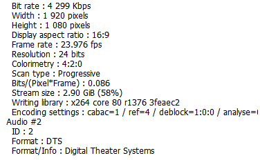

Erst mal musst du schauen, ob das Video im H264 Format vorliegt. Das findest du mit mediainfo heraus. Der Video stream heißt dann "AVC".
Wie man externe Decoder zum KM Player hinzufügt, kann ich dir gerade nicht aus dem Stegreif erklären, sry^^
Das heisst dann wohl dass es definitiv H264 ist? Na dann bin ich mal gespannt ob jemand
weiss was ich mit den Dateien aus dem Decoderpaket machen soll :freak:

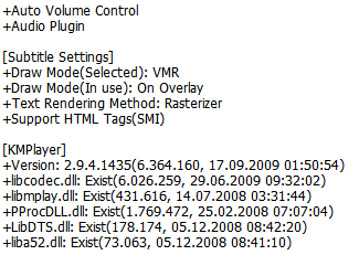

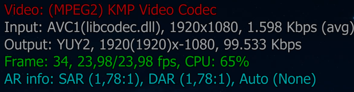

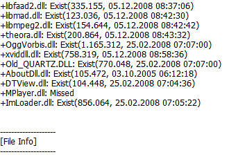

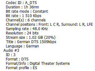

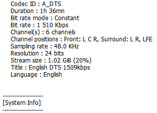

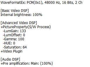

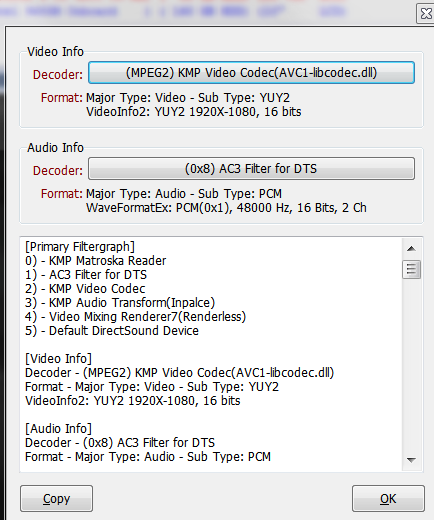

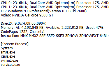

Wie sehen die Filter- und Rendereinstellungen im KM aus (am besten mit Bild zeigen)?
Und: Ohne Playback-Info (strg + tab) des Films im KM-Player (Filmtitel ist unwichtig) kommen wir nicht weiter.
Komischerweise stelle ich die Probleme auch bei anderen 1080ern fest, früher ging das alles wunderbar.
Vielleicht hab ich zwischendrin mal KMP geupdated und das hat mir die Settings versaut?!
Reicht das an Infos?
