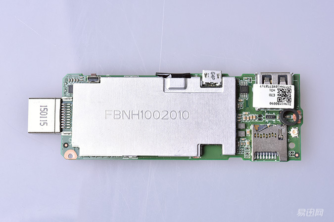

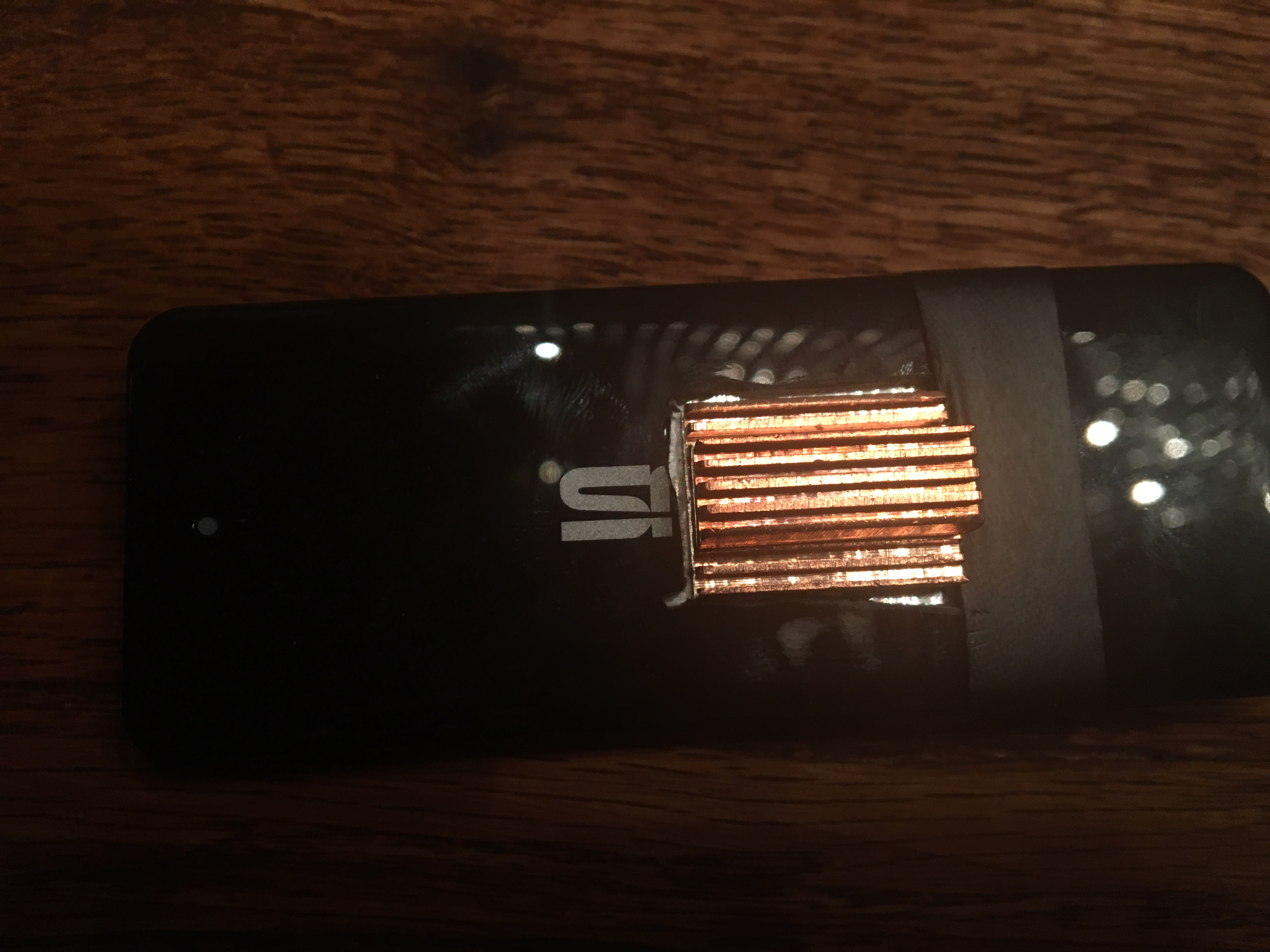

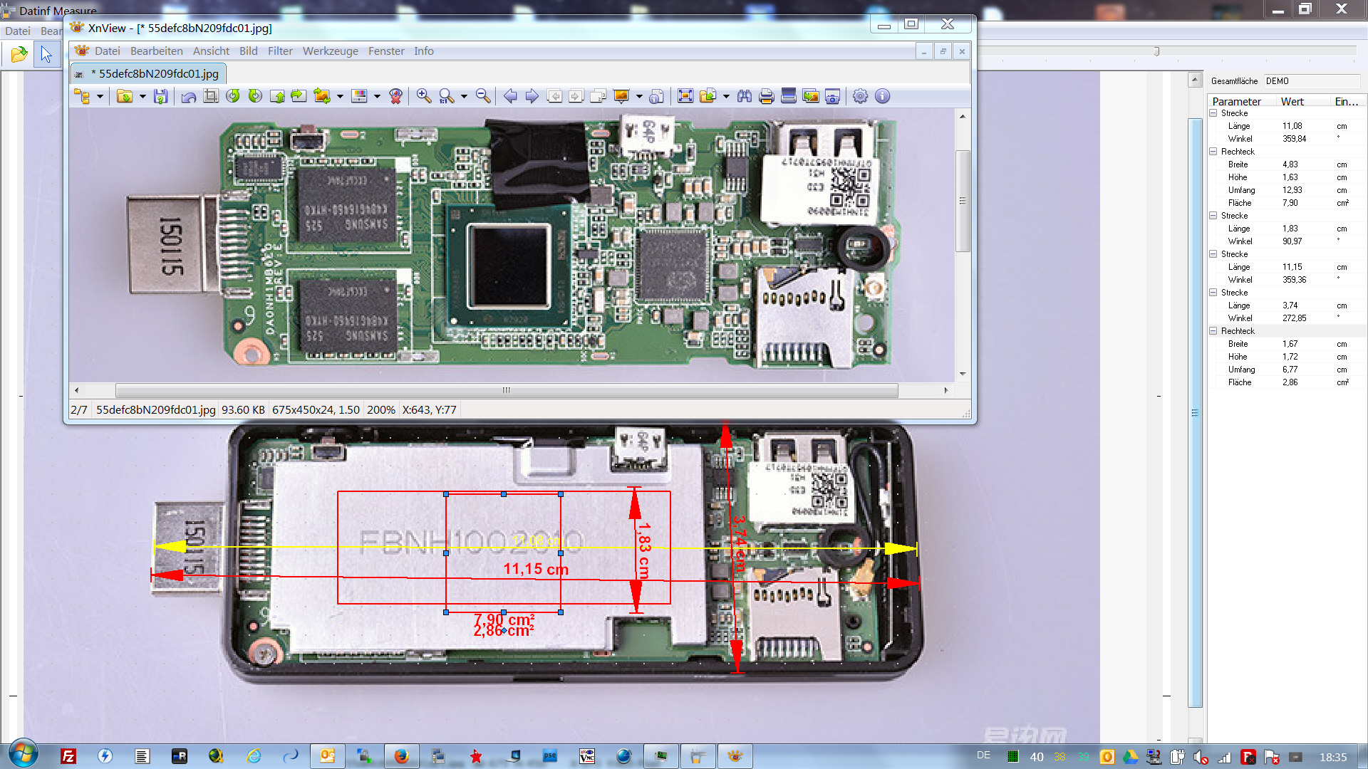

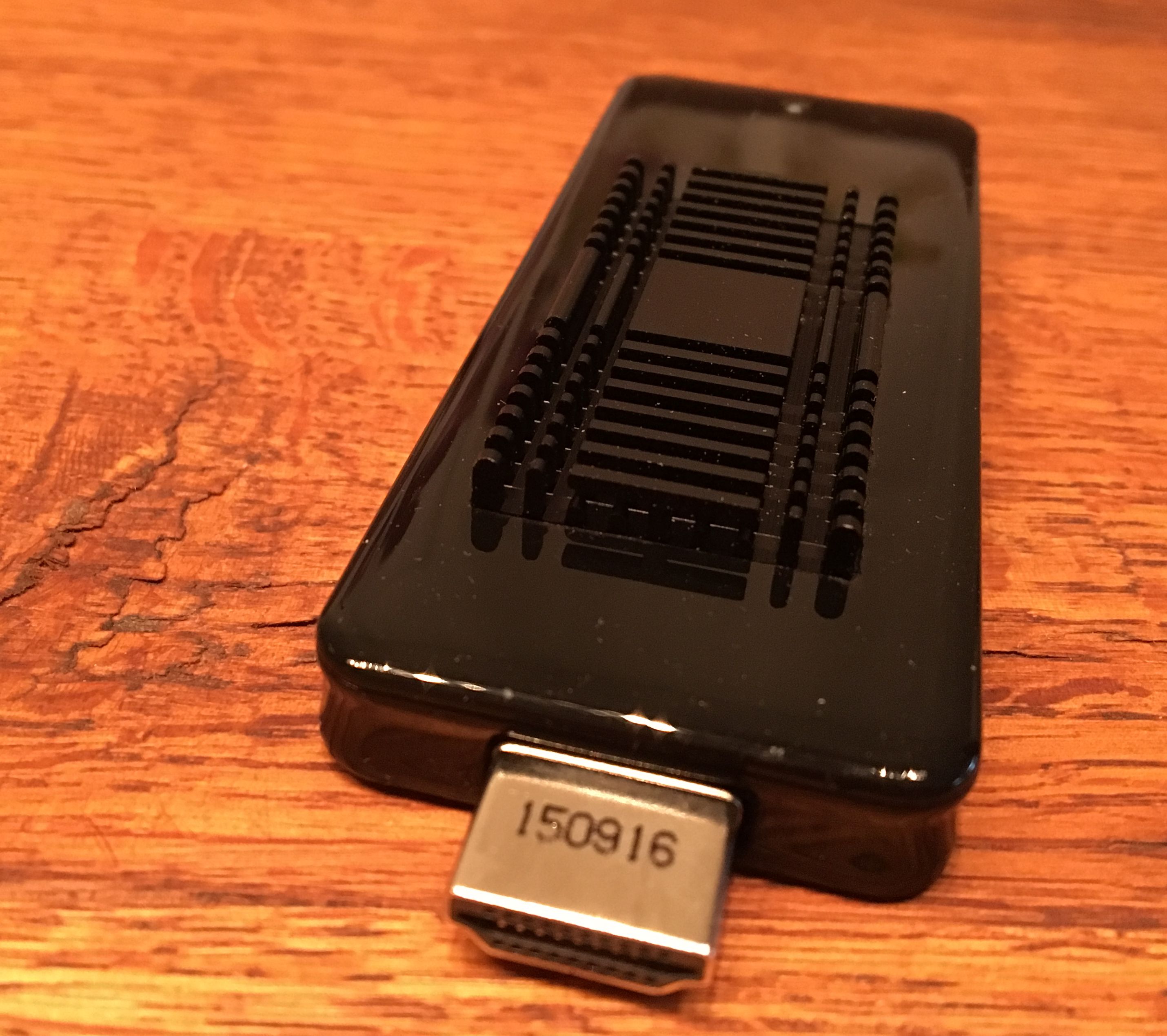

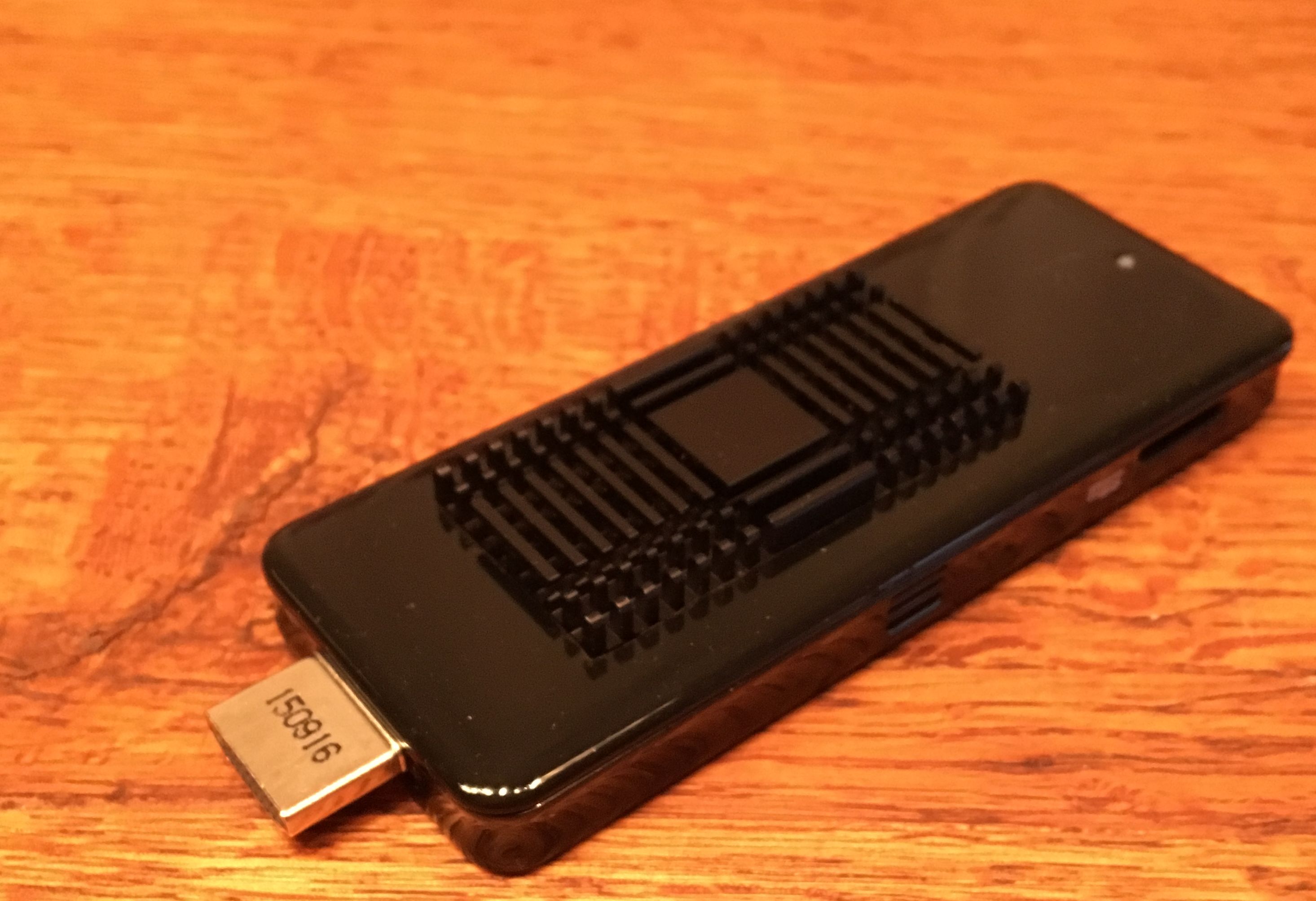

Erster Versuch war das dremeln des Gehäusedeckels eines USB - PC Sticks.
Das Plastik erwies sich als hartnäckiger Gegner, oder ich habe einfach schlechtes Werkzeug.
Es soll einfach ein Passivkühler drauf, um das kleine Gerät nicht ständig throtteln zu lassen.
Wie Ihr seht, ist das erste Loch mehr als schlecht gesägt.
Wie kann ich den eine saubere kannte in diesem kleine Gehäusedeckel hinbekommen.

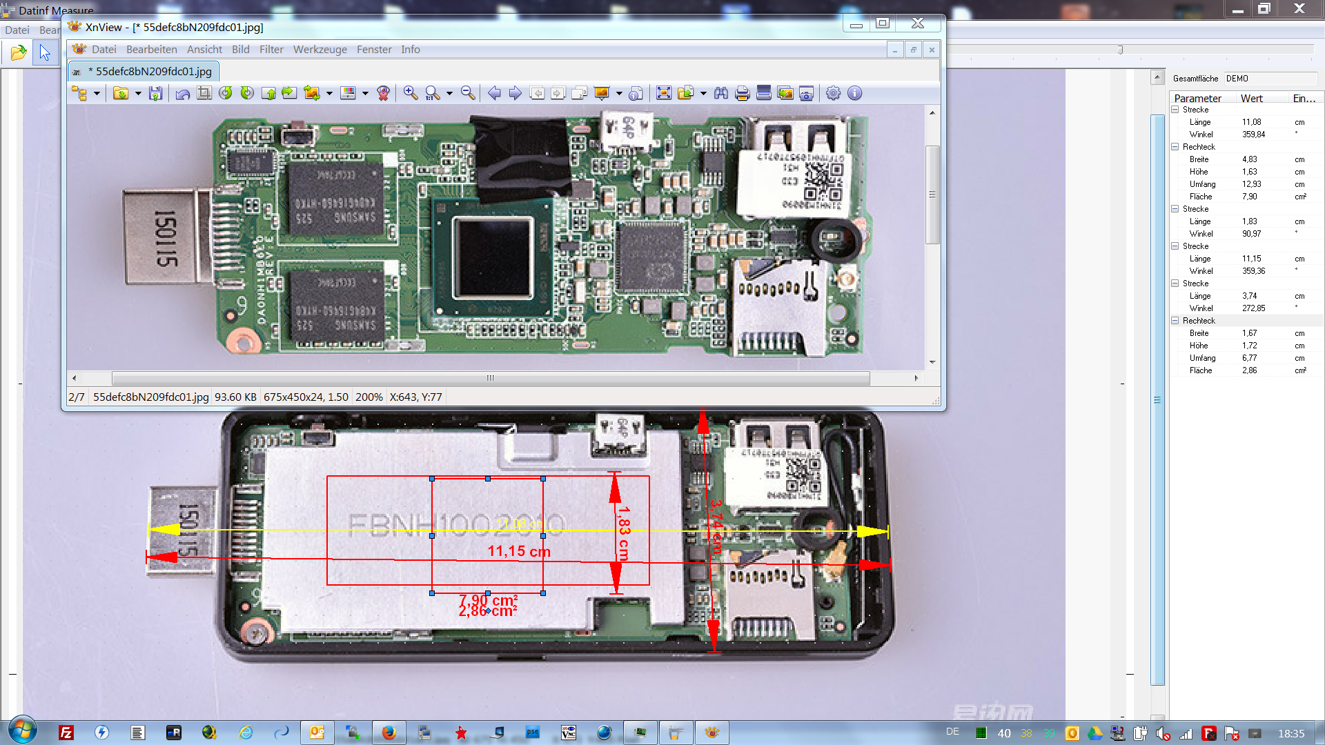

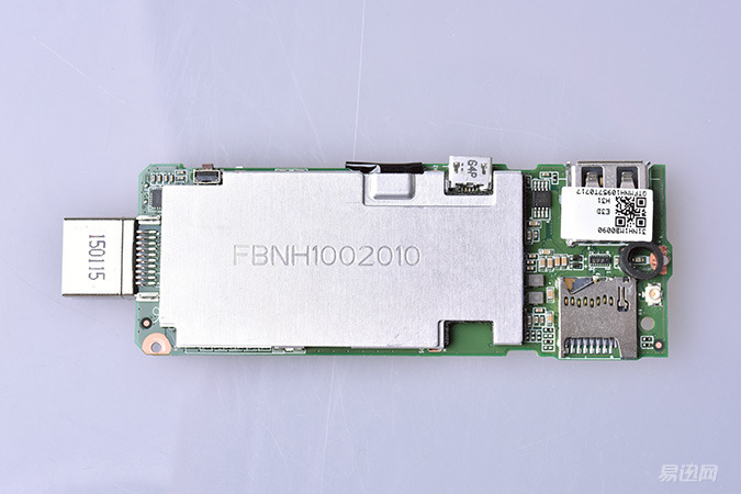

Im Anhang paar Bilder, damit man es sich besser vorstellen kann.

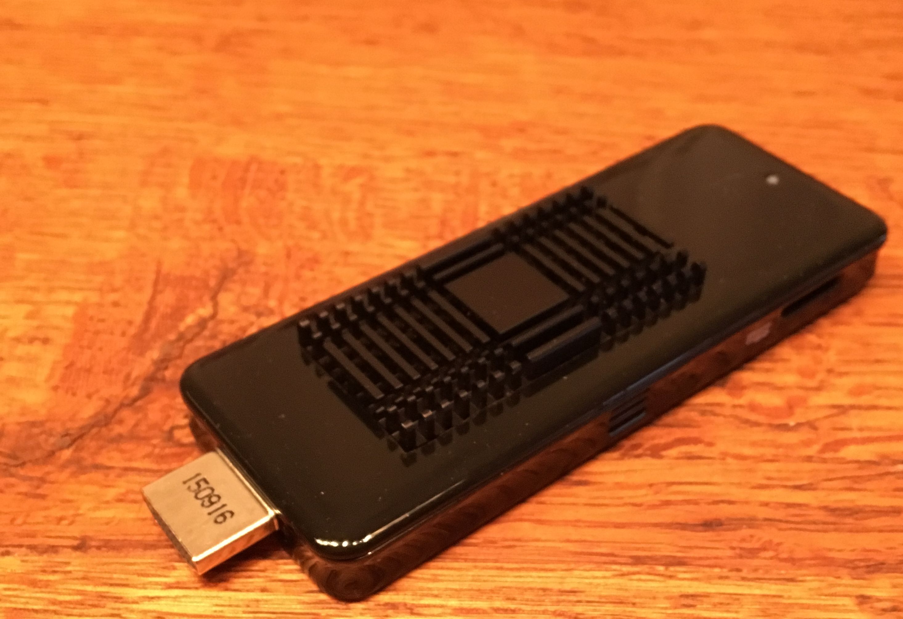

Du kannst auch sinnvollerweise mit einer Bohrmaschine erst einmal an den vier Ecken ein Loch bohren (innerhalb des Ausschnittes!), das Du dann nutzt, um mit einem feinen Sägeblatt die Seiten zu sägen (die Löcher dienen dazu, das Blatt einzuführen bzw. zu wenden, gesägt werden sollte bis auf einen Millimeter an die gewünschte Schnittkante). Anschließend nimmst Du das "Restmaterial" bis zur gewünschten Schnittkante mit einer Schlüsselfeile ab und zum Schluss arbeitest Du noch mit Polierwolle eine saubere Kante.
auch für den Dremel gibt es Sandpapier und feilen mit denen man die Kanten glätten kann
Ist doch in Ordnung. Ansonsten bohren, brechen, feilen.
Für den Dremel braucht man schon entweder sehr ruhige Hände oder eben eine Halterung auf Grund der hohen Drehzahlen. Mit konventionellen Werkzeugen ist es deutlich einfacher, auch als Laie, ein einigermaßen ansprechendes Arbeitsergebnis abzuliefern.

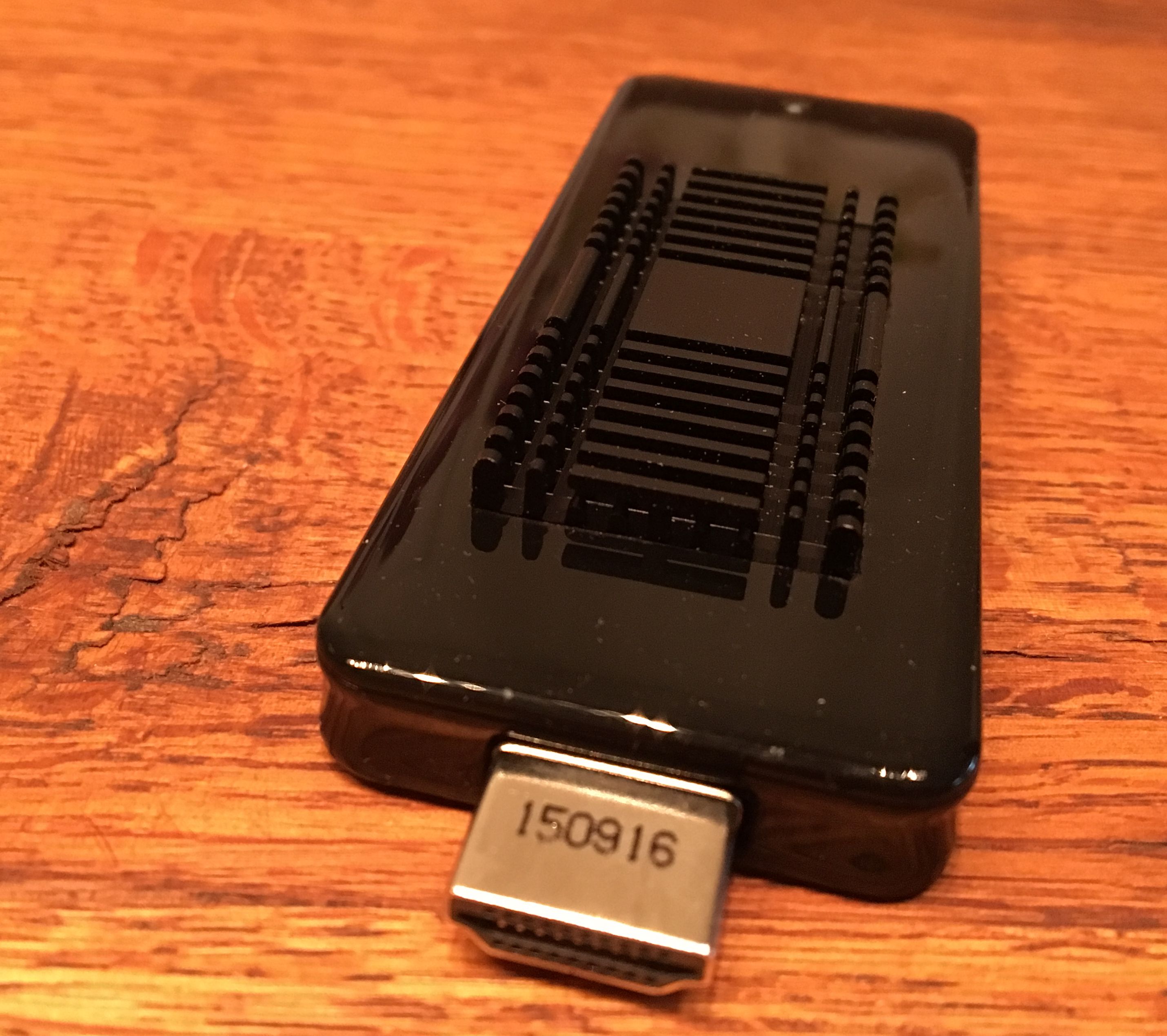

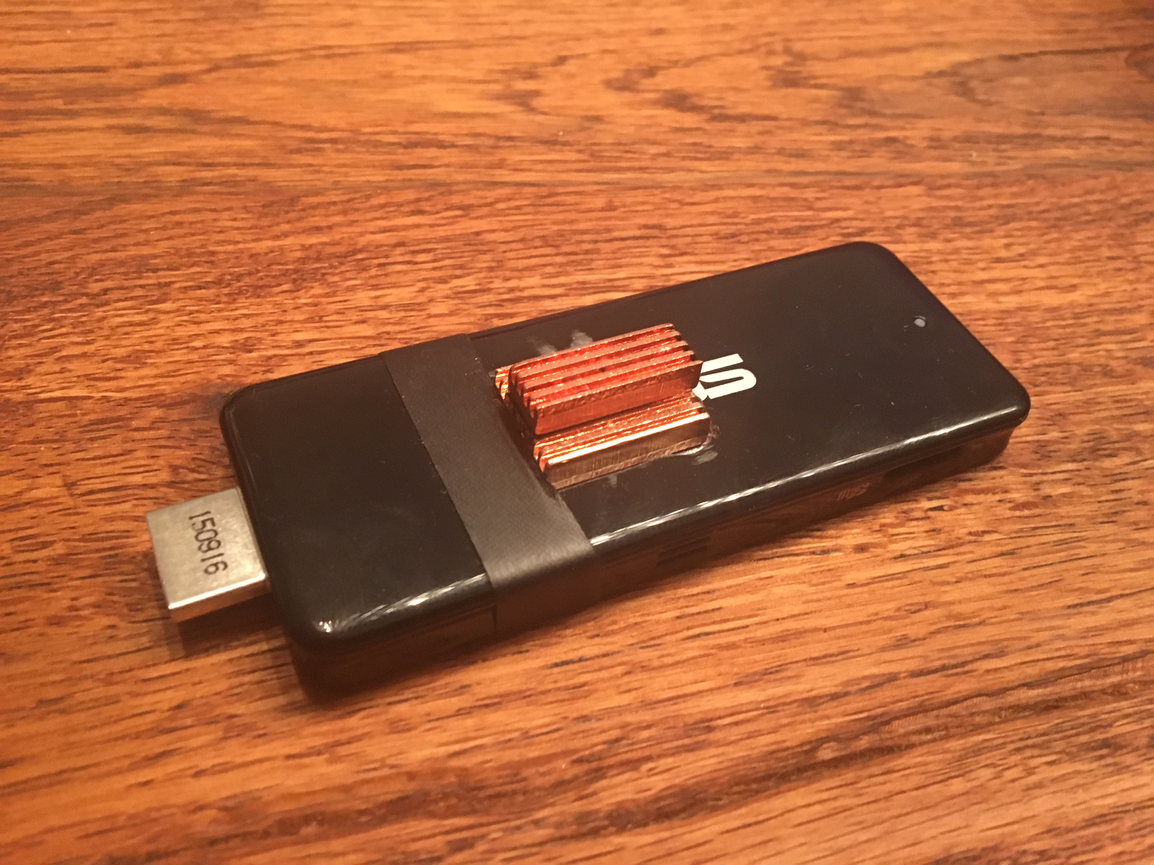

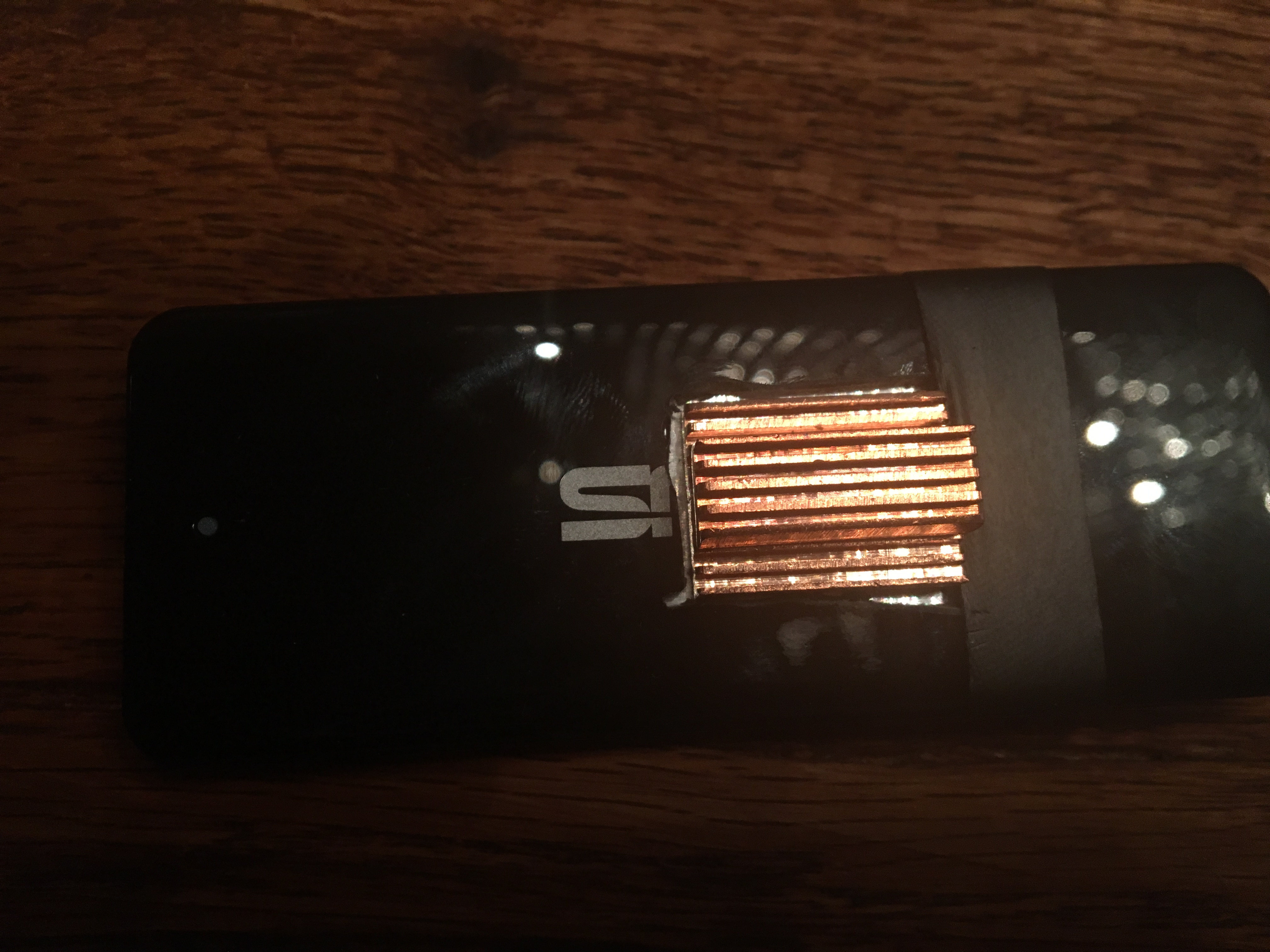

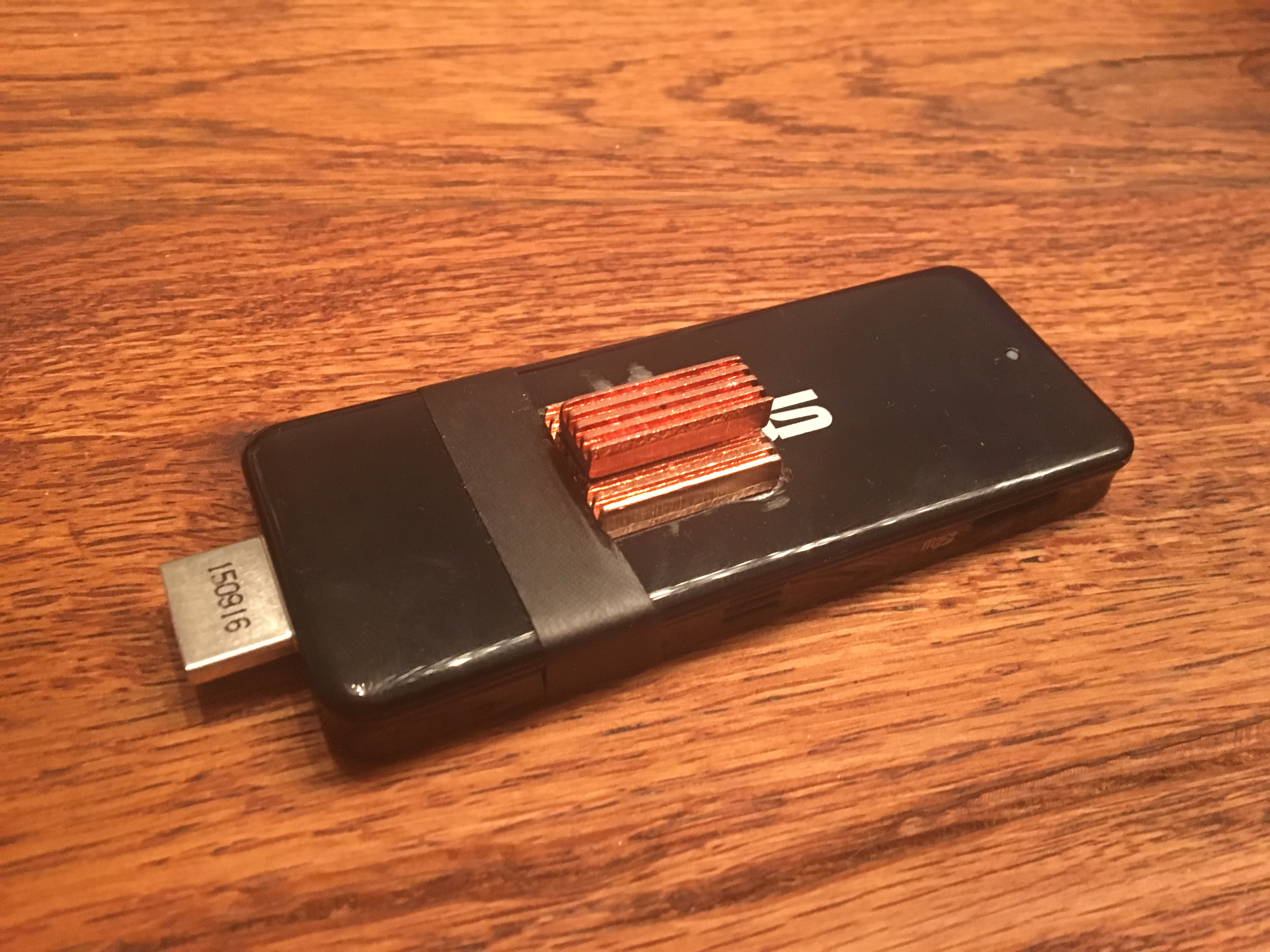

So Dank Eurer Tipps, mal bisschen Werkzeug gekauft. Minifeilen etc. Wurde so oder so mal fällig.
Und so sieht es nun aus. Der kleine Schwarze
Alle vier Kerne somit im Idle deutlich unter 60 Grad knapp über 50 vorher nie unter 60
