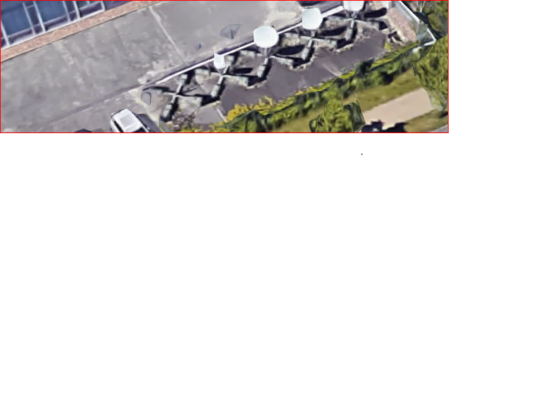

Wenn der Einspeisepunkt eine "SATschüsselbatterie" ist, kann das auch an atmosphärischen Störungen (z.B. Gewitter) liegen.
TheTrapper schrieb:
Nein, die kommen aus dem jeweiligen Playoutcenter per Glasfaser.
Die Zeiten das man Signale per Sat abgreift sind sehr sehr lange vorbei.
Das gilt jedenfalls für die Signalzuführung der großen KNB von deren Playoutcentern, die selbst wiederum von den Playoutcentern großer Senderfamilien über Glasfaser, aber auch über andere Signalwege wie z. B. DVB-T(2) oder Internet angesteuert werden.
Ausnahmen bestätigen die Regel: Exotensignale können auf ihrem Weg zu Playoutcentern auch über mehrere Satelliten verlaufen sein, Reportagen, Sportereignisse und Events werden auch noch über Satellit zugespielt.
