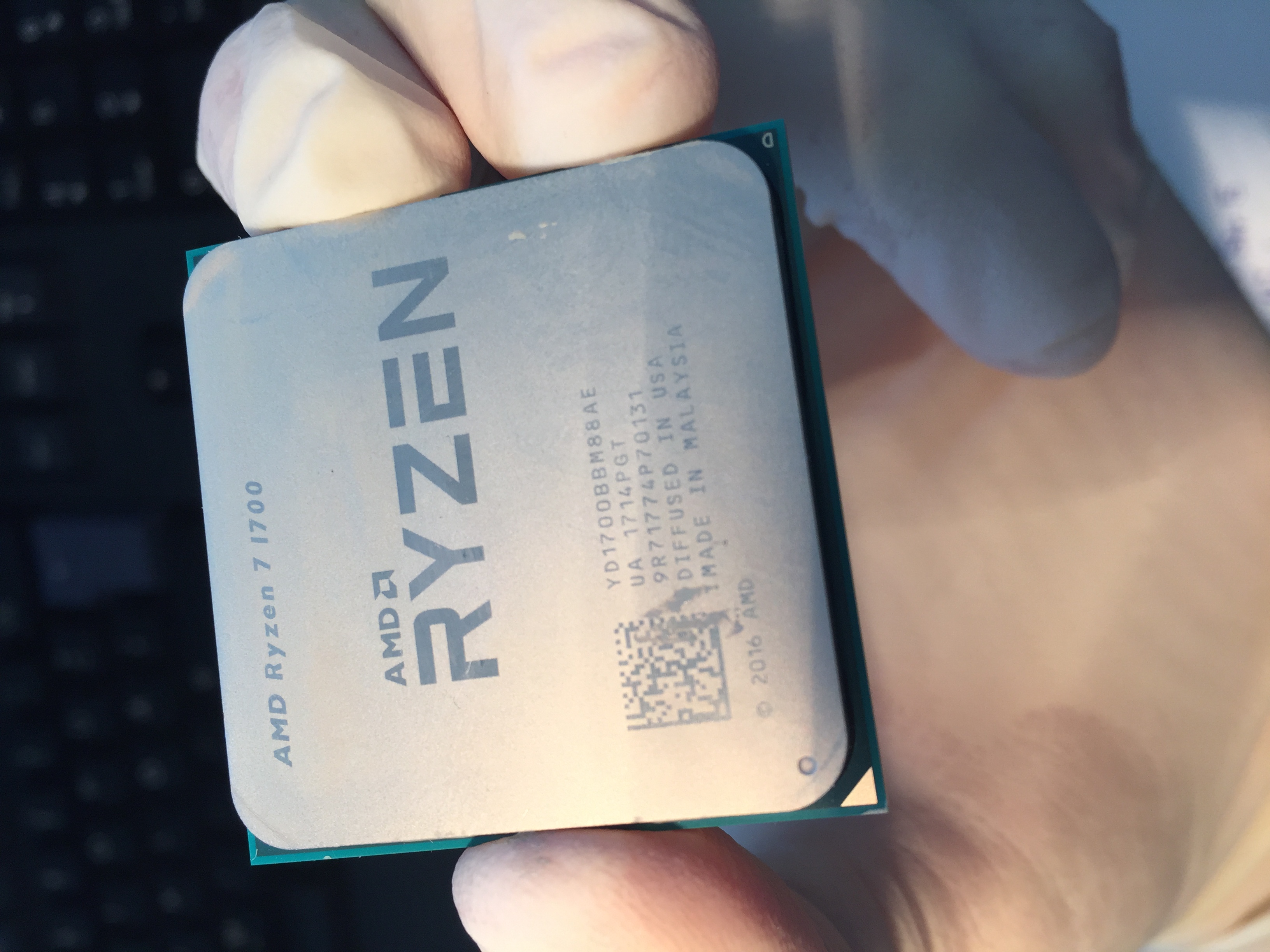

Meinen Ryzen habe ich Mitte Juni von Mindfactory gekauft. Er hat die Kennung UA 1714PGT und wird wegen der Segfaults von mir heut Mittag zur Post gebracht.

Das bedeutet doch, dass dieser Prozessor 2017 und in der Kalenderwoche 14 hergestellt wurde.? Also Anfang April 2017.?
Na allen Betroffenen wünsche ich jedenfalls eine zufriedenstellende Lösung beim Ryzen-Problem!
Gruß Andi
Soweit ich weiß bedeutet es genau das. Ob AMD das Bezeichnungsschema bestätigt hat, weiß ich nicht, aber es macht irgendwo Sinn ;) .
