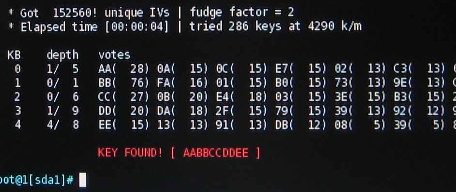

WEP-Verschlüsselung ist fürn Popo
So braucht man für eine 64Bit-WEP-Verschlüsselung grade mal 4 Sekunden Rechenzeit.
(wie man in Screenshot sehen kann.)
Wobei wir 15 Minuten gebraucht haben um die Pakete, zu erzeugen und zu sniffen, die wir brauchten. (Wir haben unseren eigenen Router dafür missbraucht!!!)
WEP mit 128Bit braucht etwas länger und 265Bit nochmal was länger aber wir haben ja Zeit.
