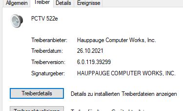

(Btw.: Für meinen seit Jahren nicht mehr offiziell unterstützten Pinnacle PCTV Quatrostick (PCTV 522e) ist die aktuellste Treiberversion die 6.0.119.39299 vom 26.10.2021, da er hardwaretechnisch einem Hauppauge WinTV-HVR-930C entspricht.)

Komisch, bei mir steht unter meiner PCTV522e: 6.0.119.39299 vom 26.10.2021.

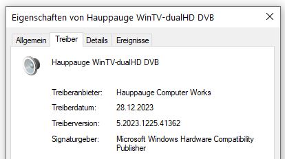

@suesse18 Das war wirklich ein guter Tipp.
Ich habe eigentlich nicht daran geglaubt, weil ich die letzten Jahre immer die neuesten WinTV Versionen installiert habe und damit die letzten Jahre leider nie einen neuen Treiber bekommen habe.
Vorhin habe ich die letzte WinTV Version von der deutschen Hauppauge Webseite installiert. Das ist zwar die Version: 42087 vom 03.04.2024. aber mit der Version habe ich dann tatsächlich einen ganz neuen Treiber mit der Version 5.2023.1225.41362 bekommen.
Mal schauen ob das etwas bringt. Das ist von Hauppauge Deutschland aber auch sehr schlecht mit den einzelnen Treiber Download Versionen gelöst. Als reine Teiber Download Version gibt es auf der Hauppauge Deutschland Webseite die Version 5.2020.406.38125 auf der internationalen Hauppauge Webseite gibt es als Download Treiber die Version 40271 und mit der letzten WinTV10 Version gab es jetzt den Treiber 5.2023.1225.41362. Es wäre schön wenn Hauppauge die neuesten Treiber auch mal einzeln als Download zu Verfügung stellen würde.
Allerdings glaube ich nicht, dass das Problem mit dem Treiber wirklich behoben sein wird. Bei mir besteht das Problem seit Jahren mit verschiedenen Hauppauge WinTV Dual HD Sticks. Bei @till69 genauso. In den Jahren habe ich verschiedene Treiber ausprobiert und keiner davon hat endgültig das Problem behoben.
Aber vielleicht haben wir jetzt ja Glück.
