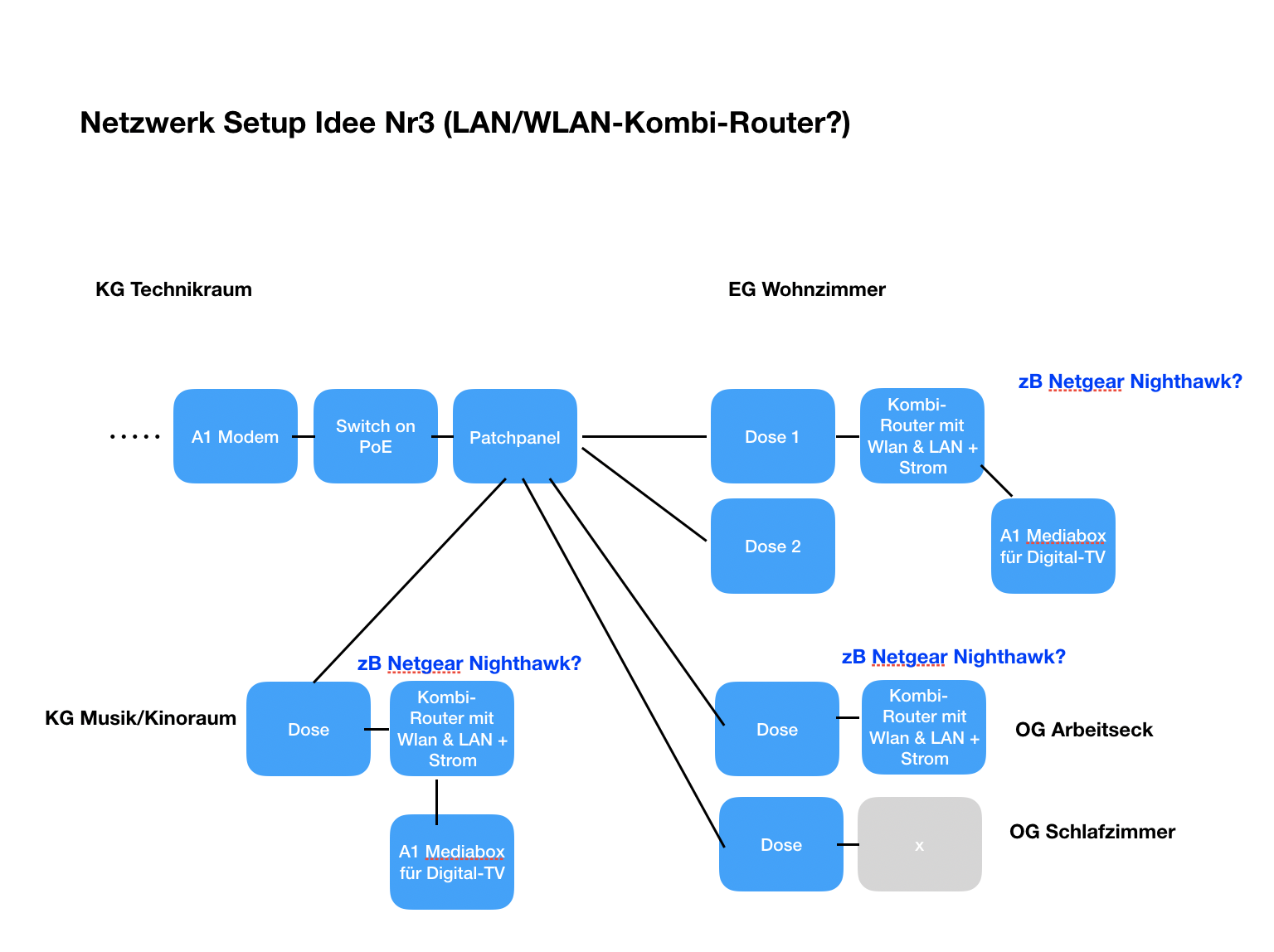

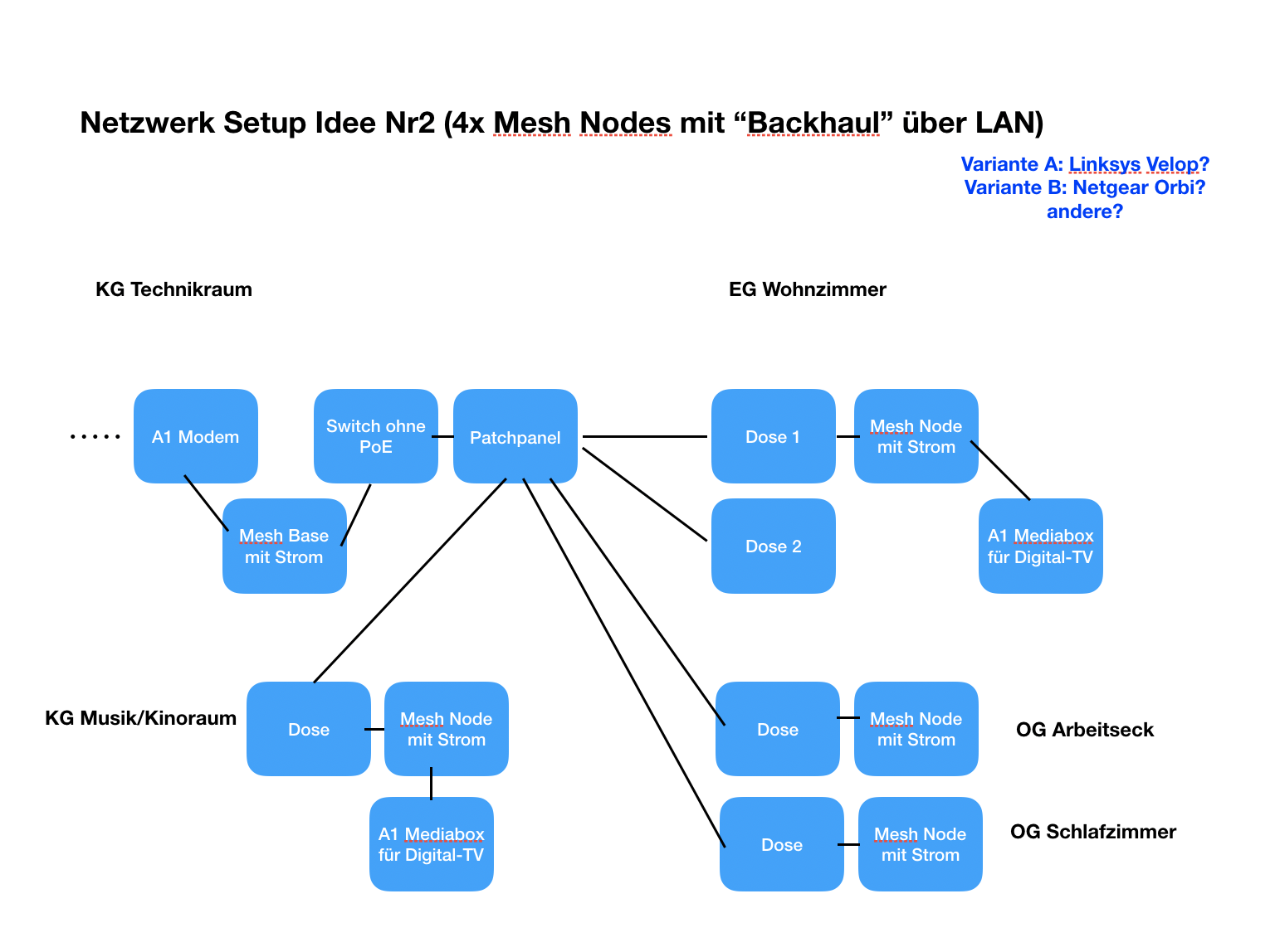

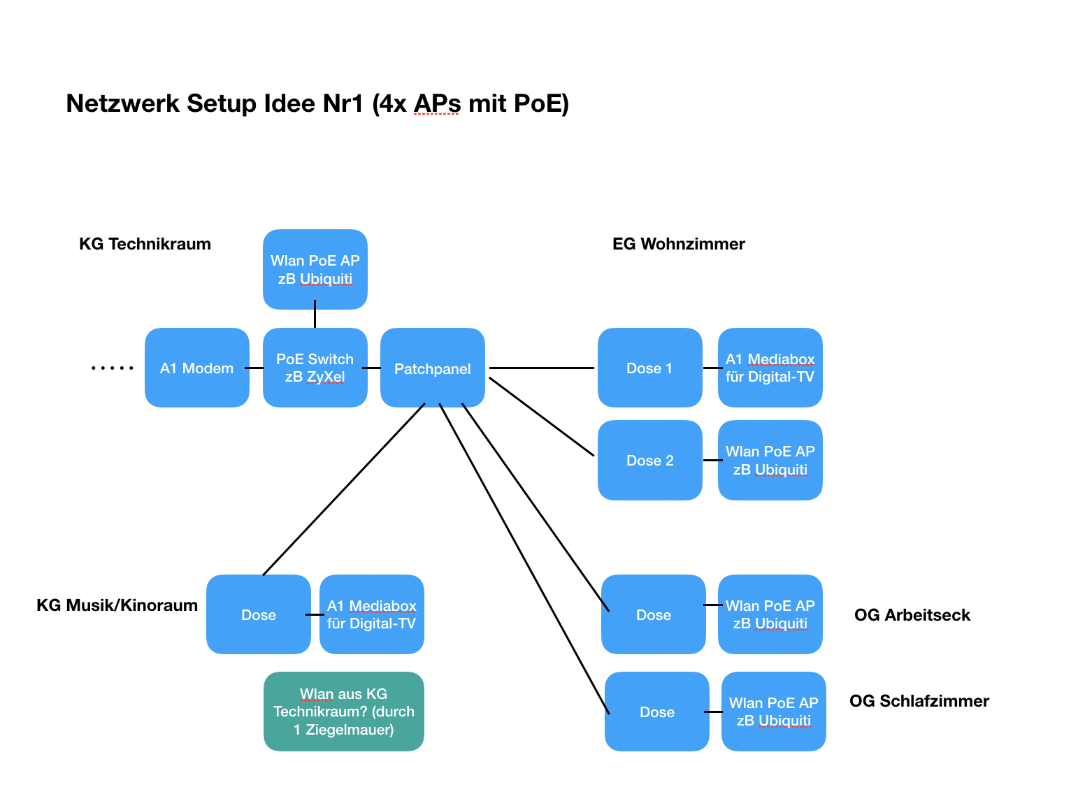

Ich wollte noch ein letztes Mal die Prios festhalten:
a.) flächendeckendes schnelles WLAN im ganzen Haus + Terrasse (ich stelle mir so eine Arbeitsweise wie im Hotel oder am Flughafen vor, du wählst immer nur 1 Netzwerk aus und kannst überall herumspazieren ... gibt es Unterschiede in der Wirkungsweise zwischen normalen Kombi-Routern, reinen WLAN APs und dieser Mesh-Technologie oder kann man mit jeder Anzahl an Hardware (oder Mischung davon zB Router+AP) ein gemeinsames Netzwerk machen?)
b.) Digital-TV an 2 Stellen im Haus
Ich habe hierzu mal 3 Skizzen/Setup-Ideen erstellt (sehr hässlich muss ich gestehen) - freue mich über Input, Anregungen und weitere Empfehlungen für Hardware neben dem bereits genannten.
beim Mesh von Linksys bzw. Netgeat stand irgendwo etwas von "Backhaul", was ich so verstehe, dass die Kommunikation der Nodes untereinander über Ethernet-LAN-Kabel passiert und somit weniger WLAN-Kapazität fürs Surfen blockiert womit insgesamt das WLAN schneller wird.
Frage bleibt offen: ein managed oder unmanaged Switch? Wieviel Bandbreite frisst so ein HD-Digital-TV-Kanal? Hätte ja nur max. 80 Mbit/s, sagen wir durchschnitt wird die hälfte sein - muss ich mir sorgen machen wegen Bildunterbrechungen während zB 2 weitere User surfen?
TOP wenn man diese mit anderen vergleicht.
Alle drei haben vor und nachteile bzw. einfach Kosten-Nutzen-Komfort-Rechnung machen.
Ein Arbeitskollege hat folgendes MAsh-System:
https://www.amazon.de/gp/product/B076VPYT36/ref=ox_sc_saved_title_2?smid=A1X0M9U5WW1195&psc=1
und ist sehr zufrieden damit.
