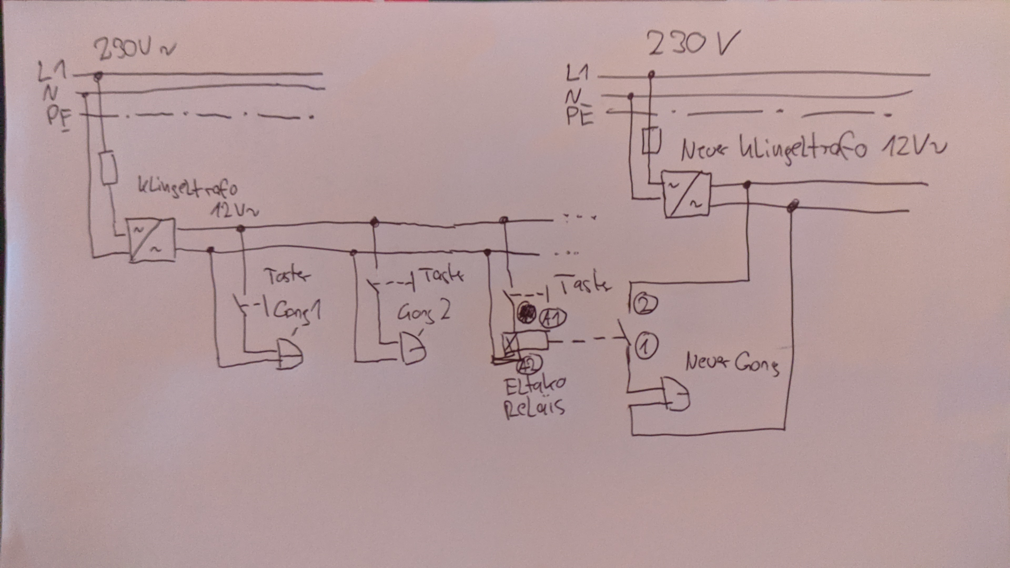

Jetzt muss ich natürlich nur nochmal schauen wie das ganze angeschlossen wird. Da 230V Betriebsspannung benötigt wird darf man sich da ja nicht vereiern, könnte böse enden. im zweifel natürlich alles mehrmals Prüfen und Messen. Aber ganz schlau aus dem Anschluß bin ich noch nicht geworden und einen richtigen Plan habe ich im Netz auch noch nicht gefunden. Meistens nur einen wo es als Stromstoßrelais verwendet wurde für Lampen.
Ich kann nacher mal ne Skizze machen

@ Noninterlaced, mega...erst einmal vielen dank das du dir soviel Mühe gemacht hast.
Habe deine Zeichnung mir ganz aufmerksam angeguckt.
So richtig verstanden habe ich es jedoch noch nicht.
Also ich beschicke das Relais nicht mit 230V sondern mit den 12V vom 1 Trafo korrekt?
Dann habe ich gesehen das ( ich nenne es einfach mal so) Steckplatz 1 und 2 quasi Durchschalten und den Kreislauf vom zweiten Klingeltrafo samt den Gongs Schließt und somit dann den Gong auslöst.
A1 und A2 ist dann Quasi der Taster am Zaun der dafür das dass Relais anzieht und Steckplatz 1 und 2 Schaltet damit der Gong auslöst.
D.h. das Relais benötigt gar keine Dauerhafte Stromquelle sondern nimmt sich dann den Strom von einen der beiden Trafos ?
Ich glaube das ganze ist für euch mega simpel aber mir macht es doch ein wenig Spaß zu versuchen zu verstehen wie das ganze funktioniert :)

Ja, statt des Gongs hängt einfach nur das Relais dran, und über dessen Schaltkontakte wird die Spannung für den Gong geschalten.
Da bist du sicher was die 230 Volt angeht, diese werden nur für den Trafo des Zusatzgongs benötigt.
Betrieben und geschalten wird nur über die 12 Volt Schiene.
