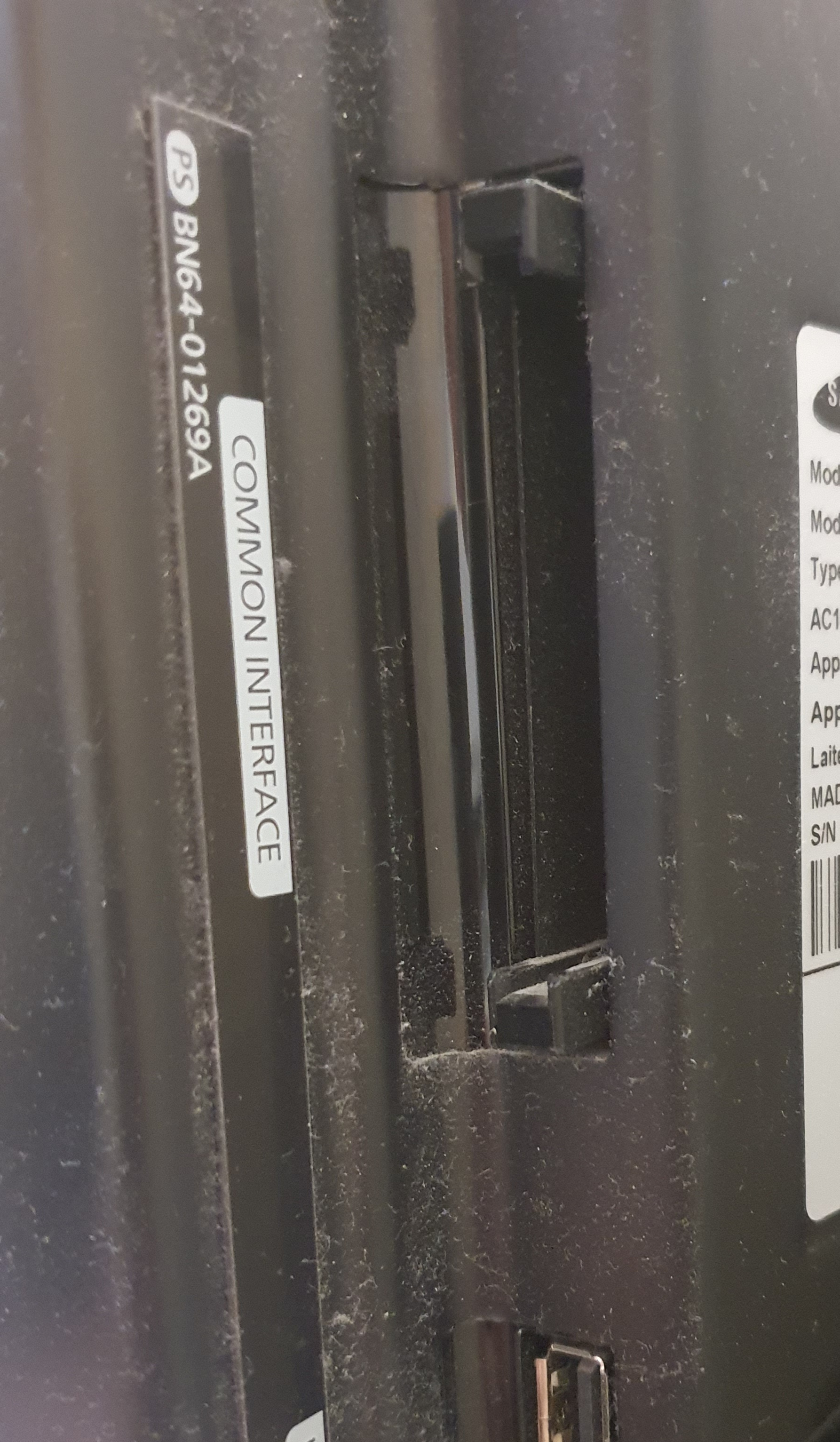

Bzw wenn du den Fernseher siehst, brauch man ja nur auf die Rückseite gucken, da sieht man das auch.
Aber zu 100% wirst du ein Modul brauchen.
So sieht der CI Schacht ohne Modul aus.
