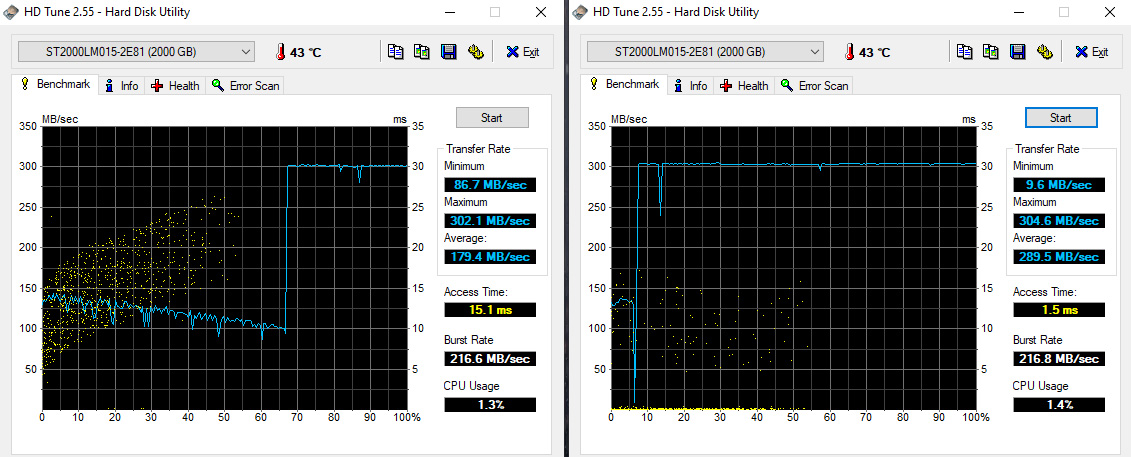

Hi Leute,
ich habe mir 2 von diesen hier gekauft:
https://geizhals.de/seagate-barracuda-compute-2tb-st2000lm015-a1521936.html
Mal abgesehen, dass die kein AAM haben und dadurch zu laut sind (gibt bei Geizhals keine Auswahlmöglichkeit),
habe ich beide mal durch besagtes Programm gejagt und ganz komische Ergebnisse bekommen.
Sind die irgendwie kaputt oder ist das ein neues Feature?
Muss ich mir Sorgen machen?
:confused_alt:

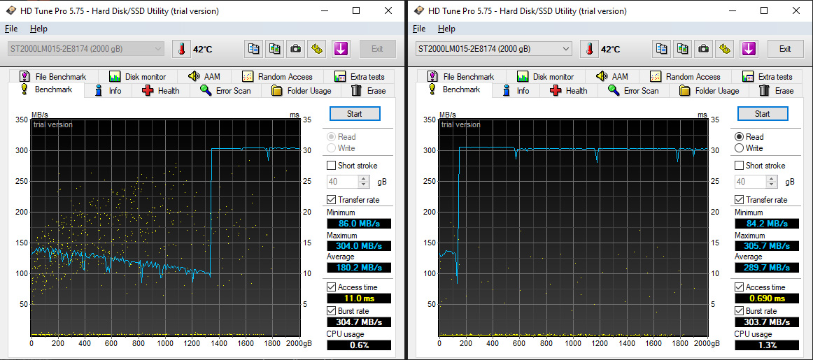

HD Tune Pro 5.75 zeigt genau das selbe Bild!
Das sind meine Datengräber.
Wirkt sich SMR SO aus?
Warum bringen denn 2 identische Platten 2 so unterschiedliche Ergebnisse?
Machen die denn im Betrieb Probleme?
So Benchmarks sind doch nur Werte. Kaum vergleichbar. SMR hat eben gewisse Nachteile, wenn was gelöscht wird, neu geschrieben u.s.w.

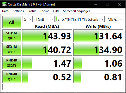

Disk Mark zeigt nichts ungewöhnliches oder?
Die Platten waren vermutlich leer in dem schnellen bereich, bei SMR weiß der Controller hier offenbar dass dort nix steht und gibt die Nullen schneller zurück.
Was das angeht geht nichts über einmal vollschreiben. Zufallsdaten drauf und ich würde stark vermuten dass auch in HDTune dann der Graph 'richtig' aussieht.
Geht noch dazu schnell bei so kleinen Platten :)

CMD zeigt ein glaubhaftes Ergebnis an, was die sequ. Lese/Schreibraten angeht, und ich will auch nicht glauben, dass hier ein Defekt vorliegt. Entweder ein Phänomen in Zusammenhang mit der Technik (SMR), der Firmware, der Controller, Cache, Treiber und Betriebssystem. Oder ein Bug, und HD Tune kommt damit einfach nicht zurecht.
Interessant wäre mal zu wissen, wie sich die Festplatte an einem anderen Chipsatz, Controller u. MB, mit anderen Treibern, evtl. auch anderen Betriebssystemen verhält.
