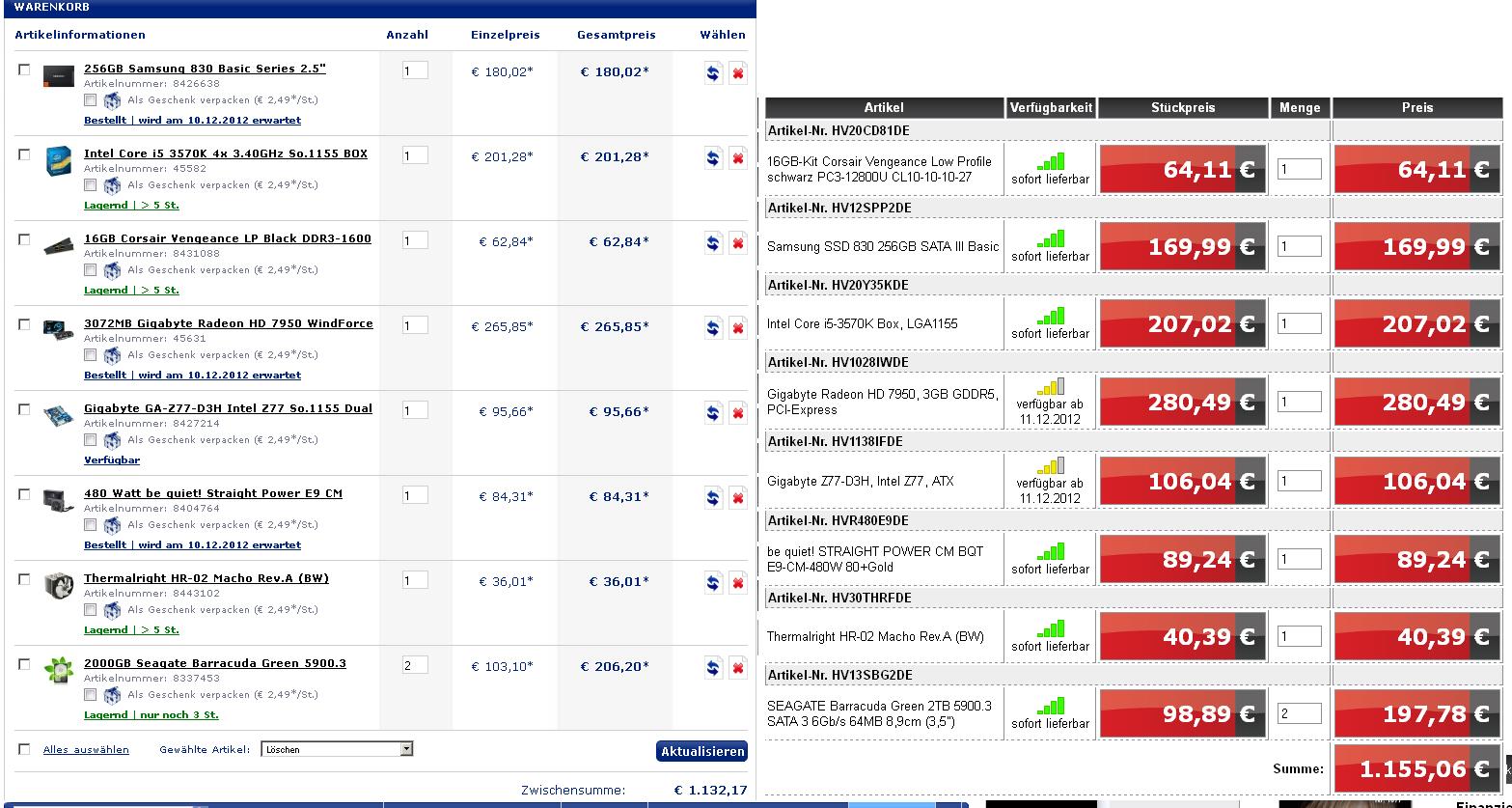

Edithe sagt:
Ok, so viel zu gleich. :D
Habe mal bei MF sowie HWV verglichen.
So schauts aus.
Wie siehts noch mit der Frage bzgl. der SSD aus ?

Na dann ist es doch ganz klar wo du bestellst :D
HWV finde ich echt GANZ GANZ furchtbar, der shop sieht furchtbar aus und lässt sich überhaupt nicht ordentlich durchsuchen (filtern und sortieren), außerdem haben die mal eine Bestellung von mir mal verhauen :(
