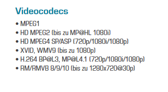

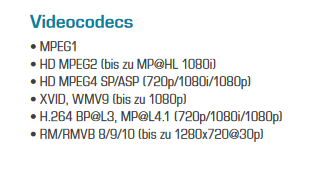

laut Specs kann der alte Fantec nur
Also mal kontrollieren, dass nicht ein Setting im x264 Codec falsch gesetzt ist.

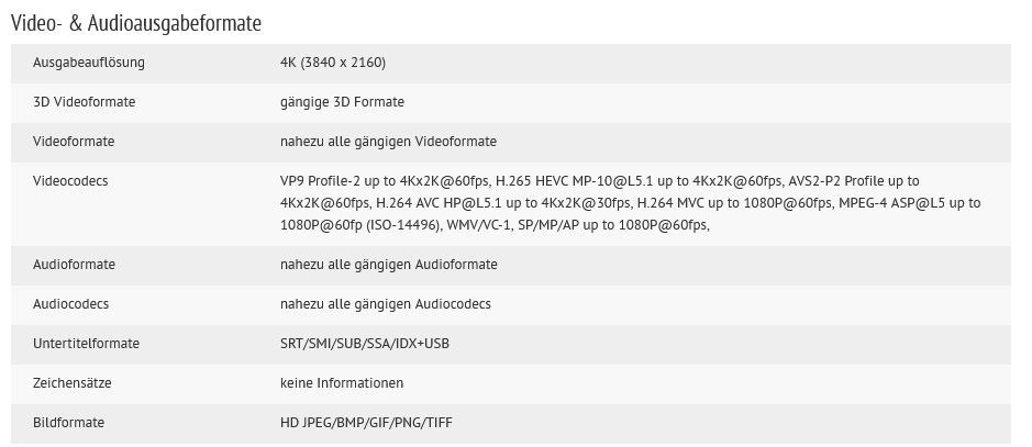

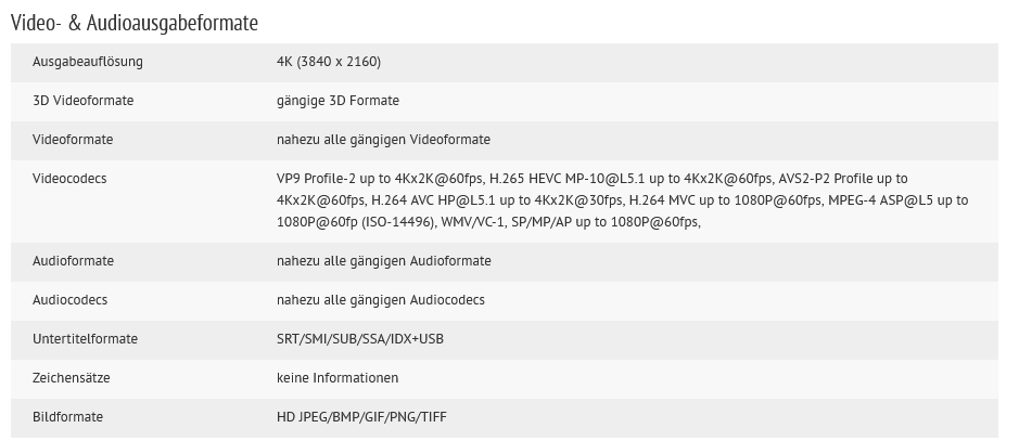

Goggle spuckt das aus --> https://www.fantec.de/produkte/heimkino/alle-media-player/
Ohne jetzt groß geschaut zu haben, der sieht sehr brauchbar aus, auf den ersten Blick.
https://www.fantec.de/produkte/heim..._4ks7700air_android_tv_media_player_2gb_16gb/
Da steckt so einiges an unterstützter Codecs drin.

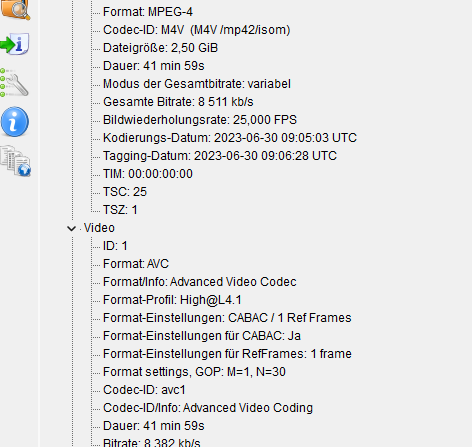

Dann liegen die halt in einem passenden Format vor. Bei x264 kann schon die Anzahl an B-Frames manche Player zur Aufgabe zwingen. Oder das verwendete Profile und Level.
https://handbrake.fr/docs/en/1.2.0/technical/video-x264-profiles-levels.html
Der alte Fantec kann MP@4.1 als Profil. Wenn deine gewählte Voreinstellung in Handbrake aber schon High@4.1 gesetzt hat, dann ist halt nichts mehr mit Wiedergabe. Jedes 1080p Video nutzt eigentlich schon High als Profile.

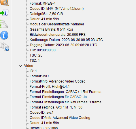

Hier mal mit MediaInfo ausgelesen eine 1080p Videodatei als MKV-Container vorliegend.
Da siehst du, Video mit High@ Level 4.1 codiert.

Laut Post von motorazrv3 ist der Player auf Main Profil und Level 4.0 limitiert. Du hast High@L4.0 eingestellt.
Außerdem sollten dann 20Mbit average nicht überschritten werden.
Wie motorazrv3 schon schrieb können allerdings andere Encoder-Settings noch eine große Rolle spielen. B-Frames, Ref-Frames und B-Pyramid als übliche Verdächtigen. Ebenso sollte 30FPS nicht überschritten werden.
Unter Preset Slower werden 3 B-Frames genutzt, das passt soweit. Ref-Frames sollte 4 nicht überschreiten. Falls das immer noch nicht hilft, B-Pyramid=1 setzen.
