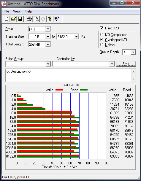

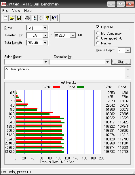

ich habe mit ATTO meine SystemHDs getestet. Beide HDs sind Samsung SATAII 750GB mit 32GB Cache. Unter WinXP 32bit habe ich eine max. Übertragungsrate von ca. 113MB/s. unter Win7 64bit und AHCI komme ich nur noch auf max. 74MB/s. Warum ist das so?

Könnte am Write Back Chache liegen. Mach den Mal an, findest du in den Eigenschaften der Festplatte.
Ausserdem könnte es an einer kleinen Blocksize liegen die nun unter C:\ gefahren wird - sieht bei dir aber ,soweit ich das an den Screens erkennen kann, nicht danach aus. Schau aber trotdem mal nach. Neue Platten sind bei 32kb Blocksize schon an ihrem Maximum, alte gehen erst bei 64kb richtig ab. Unter 32kb solltest du aber nicht gehen, da hier die Platte langsamer wird, es sei denn du hast eine Partition die nur mit abertausenden Kleinstdateien übersäht ist um Speicherplatz zu sparen ;)

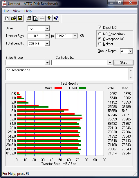

Wenn beide Häckchen gesetzt sind hat das eher einen negativen Einfluss. Hier ist ein Bild vom Testdurchlauf.

Antivirensoftware bei Benchmarks IMMER deaktivieren, die Bremsen sonst gehörig aus. Nehme mal an das hast du schon versucht?

Ich habe mittlerweile einige Tests durchgeführt. Jeweils mit ATTO und CrystalDiskMark, mit dem Reg Wert 0 und 1, im AHCI Mode und IDE Mode und die HDs jeweils vom anderen BS aus getestet. Insgesamt habe ich drei Samsung HD753LJ. Eine für XP zum arbeiten, eine für XP zum zocken und eine für Win 7. Die HD welche ich für Win 7 nehmen wollte bringt nur max. 72 - 75MB/s gleichgültig unter welcher Bedinung ich sie teste. Der Wert ändert sich kaum. Die anderen beiden HDs bringen 110 bis 115 MB/s. Dabei habe ich jeweils die zu testende HD als Systemplatte genommen und die betreffende Platte von einer anderen System HD aus gestestet.
Alle drei HDs habe die selbe Typenbezeichung und sind Rev. A. Die langsame ist von 2008.08 und am Ende der Zeile mit LBA steht noch F1_3D. Ich denke das macht den Unterschied.
