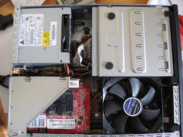

Hab jetzt den Originalkühler gegen den AMD Boxed getauscht, jetzt darf die Graka ca.18cm lang sein (dann muss ich aber den Lüfter noch etwas nach rechts schieben und an der Stelle der Kühlerhalterung darf kein hohes Bauteil sein.
Hier mal ein Bild vom Innenraum:
oben rechts ist das DVD-Laufwerk (ein kurzes von LG, es gibt ja noch die ca-3cm längeren von Samsung etc., da wirds dann richtig eng), darunter liegt die 3,5" Festplatte
oben links ist das Netzteil, unten links die Graka (da passt sogar noch zusätzlich ne PCI-Karte rein!), unten rechts dann der 120mm Lüfter (ursprünglich 70mm)
Achja, das Teil hat sogar nen Card-Reader (direkt auf dem Mainbaord verlötet)
Na, wer findet noch ungenutzten Platz? :evillol:
Kleiner gehts wirklich nur noch mit Notebook-Komponenten!
